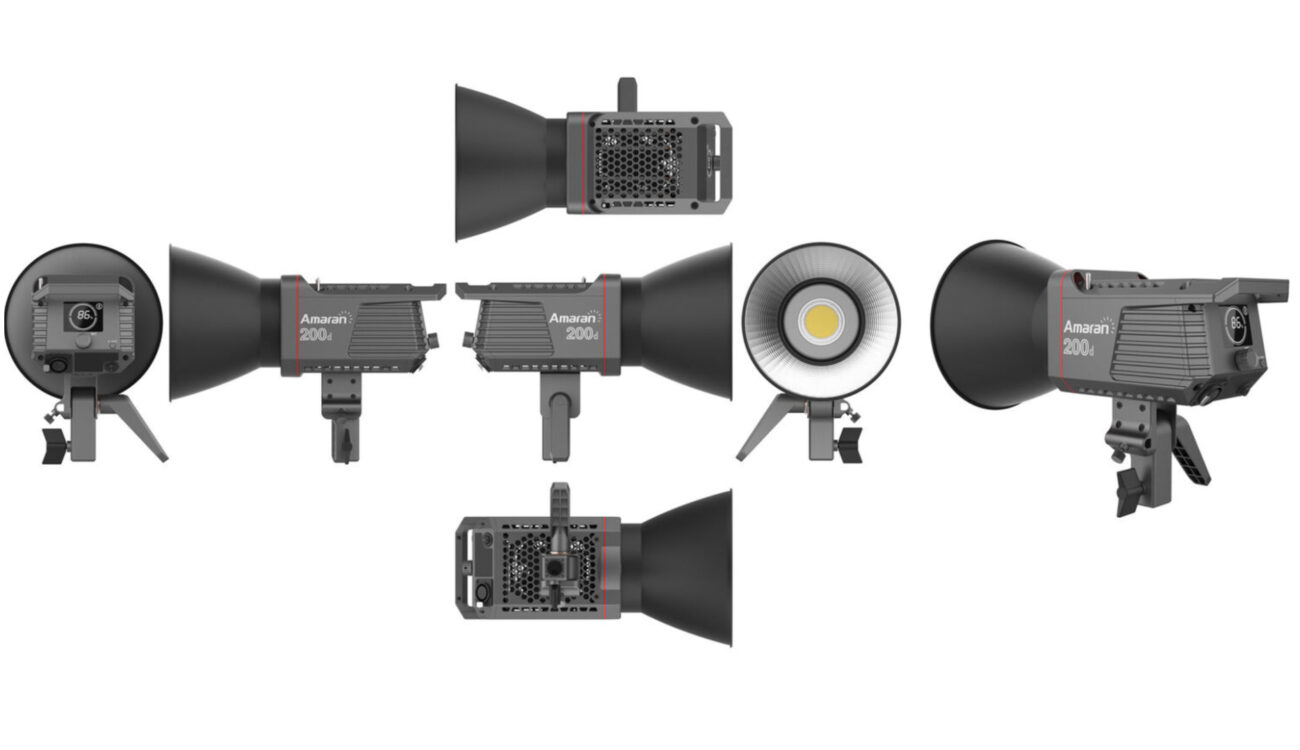

Re: Aputure Led Lights
Aν και περιμενουμε να δουμε το νεο RGB Soft light του χρονου μαλλον δεν μπορω να μην μεινω με το στομα ανοιχτο με την ποιοτητα που εβγαλαν με αυτο το φως.
Μακαρι να εξελιξουν και το 300αρι τοσο ωραια.
nicksoti
AVClub Addicted Member
14 April 2013
1,911
Oι ανεμιστήρες τους τι λένε για συνεντεύξεις κλπ που gγενικά σε κλειστούς χώρους που τα έχεις δουλέψει; Από ότι βλέπω πρέπει να είναι κλασσικοί 12βολτοι από PC, που σημαίνει εύκολα θα μπορεί κάποιος να αλλάξει με κάποιο αθόρυβο ή μεγαλύτερου cfm, επώνυμο (πχ Noctua), αν και δεν ξέρω τι γίνεται με την εγγύηση τότε.
Το γράφω γιατι η θερμοκρασία είναι ο νο1 εχθρός των led και στην χρωματική απόδοση και στη διάρκεια.
Πχ το 200άρι της Jinbei, αν και φαντάζομαι υποδεέστερο, έχει τεράστια ψύκτρα γι αυτό και είναι μεγάλο και βαρύ.
Kosh
Μέλος Σωματείου
7 September 2006
91,145
Εκεί ψηλά.....
Re: Φωτισμός για βίντεο - προτάσεις ?
Και με το νεο 2Χ fresnel στοιχειο που εβγαλαν εχεις ενα απο τα πιο φτηνα και εξαιρετικα σε αποδοση daylight φωτα που κυκλοφορουν στην αγορα.
