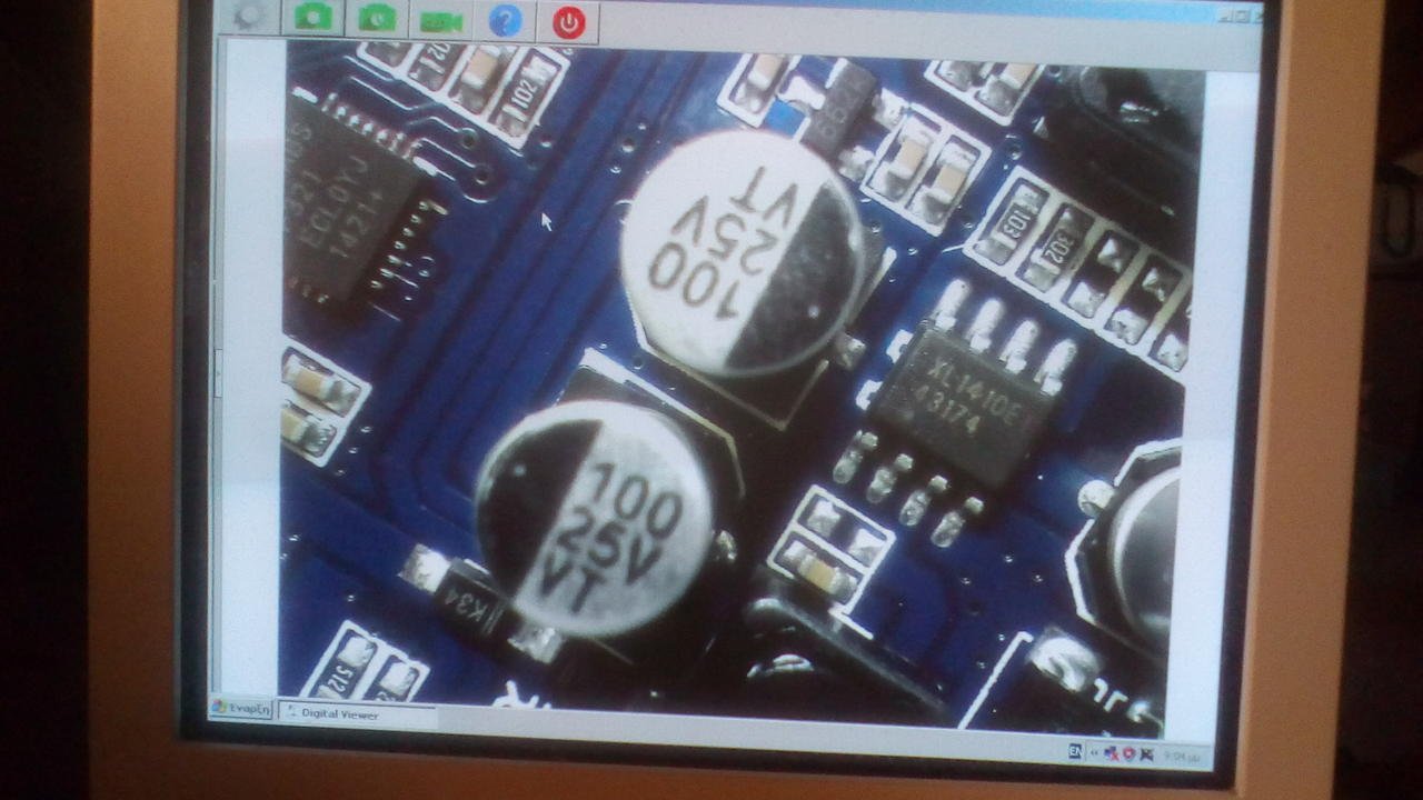

Μια φώτο μέσω του μικροσκοπίου δείχνει την ολοκληρωμένη εικόνα της διαδικασίας, με ένα μικρό γεφύρωμα στο άνω δεξί μέρος (προς τον κορμό του τσιπ) που μας ξέφυγε.

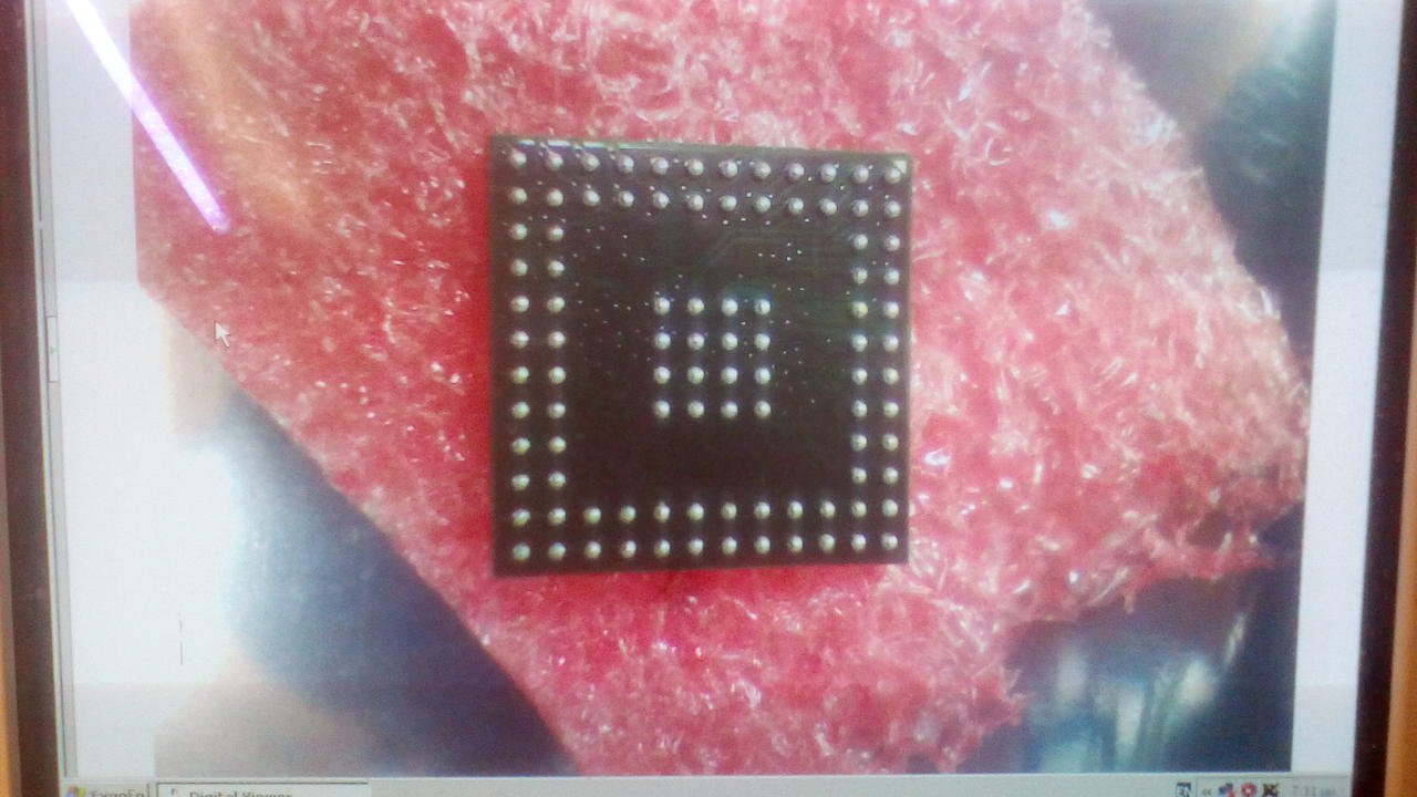

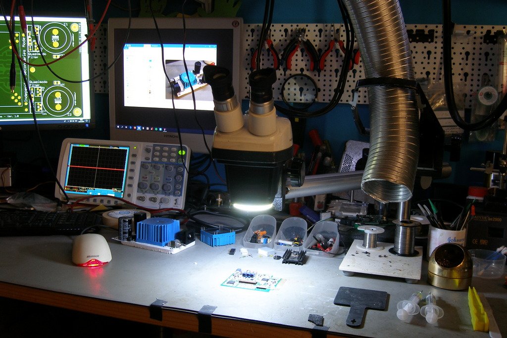

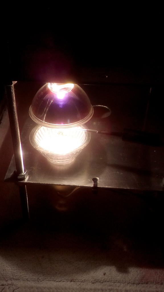

Στέλιο εάν αναφέρεσαι στα BGA chip, δηλ. αυτά που είναι με τα μπαλάκια κόλλησης από κάτω, για να γίνει σωστή δουλειά - καθαρή - θέλει και προθέρμανση στο κάτω μέρος της πλακέτας ταυτόγχρονα με την εφαρμογή της ζέστης από πάνω.
Είναι η δυσκολότερη διαδικασία σε chip, κατά τη γνώμη μου και θέλει ιδιαίτερο εξοπλισμό για να κάνεις σωστή δουλειά.
Στο παρακάτω βίντεο υπάρχει μια επίδειξη τέτοιας δουλειάς, αλλά θα δεις στο τέλος ότι προτείνει την επαναφορά με φουρνάκι.
Στη δική μας περίπτωση που αποφεύγουμε chip bga, δεν χρειαζόμαστε φοβερό εξοπλισμό, αλλά ένα κολλητήρι με προτίμηση σταθμού για μεταβλητή και γρήγορη επαναφορά της θερμοκρασίας και αέρα. Χρησιμοποιώ τα προιόντα της Aoyue που είναι βασικά αντιγραφές των Hakko και είμαι πολύ ικανοποιημένος.
Για τα γνωστά "αέρια" που φεύγουν από τα προιόντα κόλλησης, flux και όλα τα καλά που έχουν πάνω τους οι πλακέτες έχω φτιάξει μία diy αναρρόφηση τοίχου (τουρμπίνα) που συνήθως βάζουν σε τουαλέτες και ντιούικη σωλήνα που κατεβαίνει προς το πάγκο που δουλεύω, τη λειτουργία την έχω με ποδο-διακόπτη.
