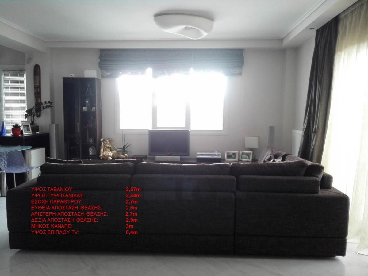

Καλησπέρα σε όλους σας εδώ! Το nick τα λέει όλα από μόνο του.. αναποφάσιστος, γιατί η 1η σκέψη πέρυσι ήταν (και είναι ακόμα) να μετακομίσει η τίμια Philips pfl 9604 από το σαλόνι στην κρεβατοκάμαρα και να αντικατασταθεί από μια 4K, που είναι και της μόδας πια, σε διάσταση 55". Ότι πρέπει σκεφτόμουν για 2.5m και κάτι ψηλά ευθείας θέασης, ειδικά σε OLED.
Εδώ και κάνα 2μηνο όμως το μεγάλο μου θέλω είναι ένας προτζέκτορας, μιας και δεν υπάρχει ευρέως υλικό 4K, ούτε σκοπεύω να γίνω συνδρομητής Netflix. Ξεφυλίζω καθημερινά όλα τα forum, όχι απλά ένα περασματάκι, μέχρι και δοκιμαστική οθόνη έφτιαξα με εφημερίδες, με τη βοήθεια του 8χρονου γιού μου, μια χορταστική 84"...
την οποία κρέμασα με σπάγκο από τη γυψοσανίδα.. Πολύ γέλιο, οι λέξεις δεν μπορούν να αποδώσουν τη κατάσταση..
Ας μπω όμως στο ζουμί της υπόθεσης:
  1. Αρχικά ο προτζέκτορας θα είναι φορητός, θα μπαίνει σε λειτουργία μόνο όταν πρόκειται να προβάλλει.
  2. Χρήση all around (OTE-TV, pc, laptop)
  3. Ο χώρος όπως φαίνεται από τη φώτο είναι ενιαίος με αρκετό φωτισμό, ο οποίος όμως μπορεί να σκοτεινιάσει γιατί η σύζυγος έχει φροντίσει, χωρίς να το ξέρει
    , από νωρίς επιλέγοντας τις σωστές κουρτίνες...
  4. Αρχικά γλυκοκοίταζα τον benq w2000/2000+ αλλά και τον Viewsonic Pro7827HD μετά το review του Νίκο
  5. Τελικά όσο και αν η φάση με την εφημερίδα είχε γέλιο, κατέληξα πως για την απόσταση θέασης που έχω μια οθόνη 84" είναι το ιδανικό, για να μην πηγαίνει το κεφάλι πέρα-δώθε...
Κάθε βοήθεια για τη σωστή επιλογή, κυρίως του προτζέκτορα, είναι παραπάνω από ευπρόσδεκτη και ευχαριστώ προκαταβολικά όποιον ανταποκριθεί.

Το πλάνο λέει πως η οθόνη θα πέφτει μπροστά από τα ρόμαν που φαίνονται στο βάθος (με τα ρόμαν ανοιχτά βέβαια) κατά προτίμηση ηλεκτρική. Σταθερή δεν γίνεται λόγω του παραθύρου. Βέβαια το θέμα της οθόνης δεν ξέρω αν είναι το 1ο που πρέπει να κοιτάξω σε σχέση με την αγορά του προτζέκτορα. Από την έρευνα που έχω κάνει διαβάζοντας δεξιά-αριστερά σκεφτόμουν ματ γκρι με gain 0.8.

Που θα κάθεται ο προβολέας? Έχεις τραπεζάκι χαμηλό μπροστά από τον καναπέ?
Δύσκολα τα βλέπω να βγάζει 90~ ο προβολέας από τα 2 μέτρα...
Καλημέρα Γιάννη, με "πρόχειρους" υπολογισμούς ο προτζέκτορας θα κάθεται σε τραπεζάκι/τρίποδο είτε πίσω από τον καναπέ είτε αριστερά στο πλάι του καναπέ σε απόσταση 2.7m-2.9m. Με το calculator της BenQ είδα πως ο W2000 μπορεί να δώσει 84" από τα 2,7m περίπου. Αν υπολογίζω κάτι λάθος, κάθε άποψη δεκτή.

Η οθόνη θα μπει στη γυψοσανίδα, μπροστά από το ρόμαν. Επισυνάπτω και μια φωτο της γυψοσανίδας, η οποία έχει πλάτος 18cm, οπότε άνετα μπορεί να "κάτσει" μια οθόνη.
Καλημέρα. Αν πάει πίσω από τον καναπέ, το πρόβλημα δεν είναι η απόσταση αλλά το ύψος. Π.χ. αν καθίσει στο 1.5 μέτρο ή και παραπάνω για να μην χτυπάει η δέσμη στα κεφάλια σας, αυτό σημαίνει ότι η εικόνα σου θα ξεκινάει από το 1,6 μέτρα και βάλε....είναι πολύ ψηλά, θα στραβολαιμιάσετε. Ο προβολέας δεν γίνεται να καθίσει πλάγια, παρά μόνον αυστηρά απέναντι από το κέντρο της οθόνης σου.
Καλημέρα Γιάννη, αυτό που διαφημίζουν (viewsonic, benQ) για προβολή υπό γωνία είναι μόνο marketing?
