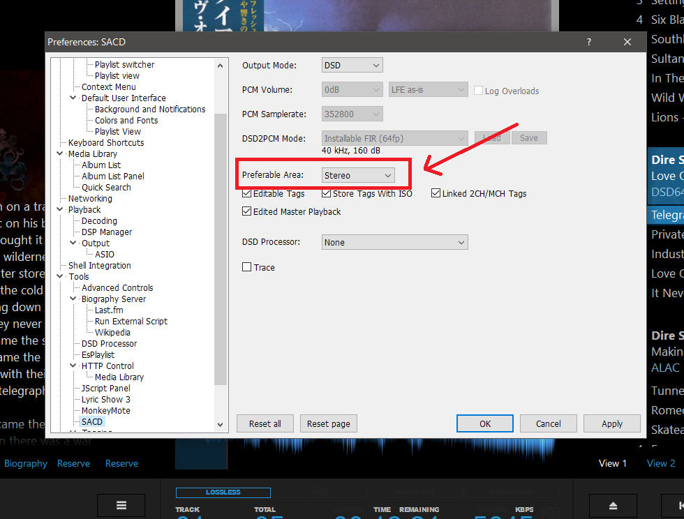

Αυτοτελώς παίζει,ναι.Από υπολογιστή όμως το manual λέει πως δέχεται μέχρι 24/192,μπορεί να διάβασα λάθος.
Το foobar μετατρέπει αυτόματα πολυκάναλα DSD σε δικάναλα με την παρακάτω επιλογή.

Για αυτοτελή λειτουργία του Ν70 λέω. Αυτό το δοκίμασα, έτσι τα παίζει το foobar αλλά δεν τα μετατρέπει σε DSF (οι επιλογές είναι AAC, AIFF, Apple Lossless, AU/SND, FLAC, MP3, ΜUSEPACK, OGG Vorbis, OPUS, WAV, WAVE64,WAVPACK) για αποθήκευση. Μήπως υπάρχει κάποιο plugin για stereo DSF extraction?
