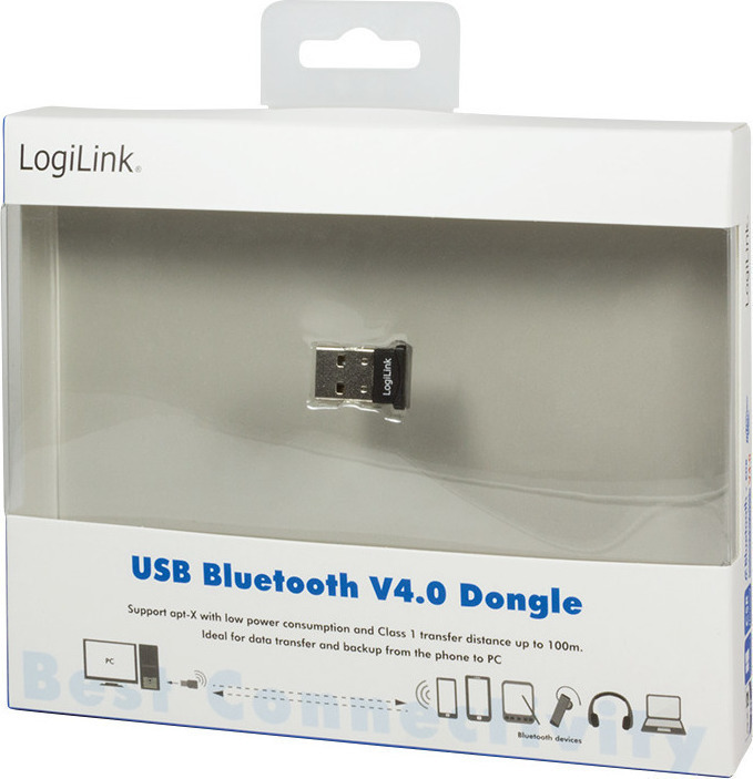

Συμπεραίνω ότι όπως και να το δεις υπάρχει ένα compression σε κάποιο βαθμό. Εντός της εβδομάδας θα παραγγείλω τον usb για το aptx και θα κάνω δοκιμές για την ποιότητα.

αυτο πλεον μπορεις να το κανεις αλλα με καλυτερο ηχο, με ενα network streamer σαν το yamaha wxad-10 (που εχει και bluetooth βεβαια).Το δευτερο μπορεις μα το κανεις απλα με εναν usb bluetooth πομπο που υποστηριζει apt-x.
