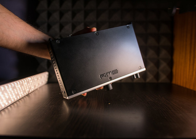

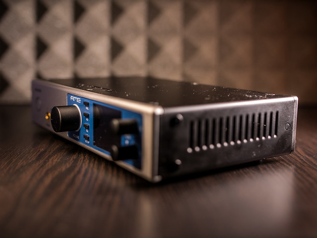

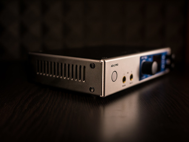

Το πρώτο πράγμα που θα σας κάνει εντύπωση μόλις δείτε το ΑDI-2 Pro είναι το μέγεθος του. Μιλάμε για μία συσκευή tην οποιά μπορείτε να μεταφέρετε κρατώντας την με την μία παλάμη.
Οι διαστάσεις της είναι 21,5(Μ) x 4,4(Υ) x 13(Β) εκ. Κατασκευαστικά πρόκεται για μία μεταλλική αλλά και απλή και ελαφριά κατασκευή. Μπορείτε άνετα να την έχετε μαζί σας στο σακίδιο σας. Τα κουμπιά έχουν ικανοποιητική αίσθηση ενώ και η οθόνη είναι επαρκώς φωτεινή και ευκρινής.

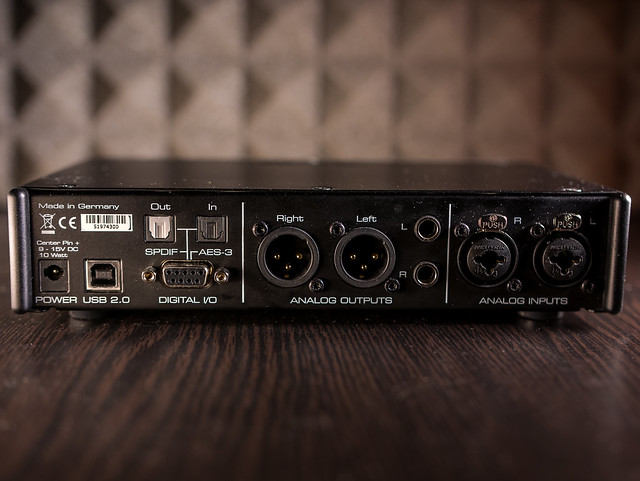

Αν ήθελα να προσάψω κάτι είναι ότι το καλώδιο του ρέυματος δεν κάνει άριστη επαφή με την υποδοχή (δέχεται εξωτερικό τροφοδοτικό παρεπιμπτόντως) κάτι που σημαίνει ότι όταν μετακινηθεί η συσκευή πάνω στο γραφείο μπορεί να τύχει να σβήσει λόγω του ότι αποσυνδέεται από το ρεύμα. Και λόγω του οτι η συσκευή είναι ελαφριά η μετακίνηση της πάνω στο γραφείο (όταν πατήσετε κάποιο κουμπί π.χ) δεν είναι ασύνηθες φαινόμενο.
Οι drivers από την άλλη είναι πραγματικά "αμετακίνητοι". Η εγκατάσταση τους είναι πολύ εύκολη και οι ίδιοι απροβλημάτιστοι. Οσο καιρό χρησιμοποιώ το Adi-2Pro δεν αντιμετώπισα κανένα πρόβλημα. Το ίδιο εύκολη είναι και η αναβάθμιση του firmware για το οποίο η εταιρεία έχει ήδη δώσει τουλάχιστον 6 νέα updates προσθέτωντας features και διορθώνοντας bugs κάθε φορά. Και αν δεν έφτανε αυτό για οποιοδήποτε πρόβλημα μπορείτε να ποστάρετε στο φόρουμ της RME στο οποίο ανταποκρίνεται με απαντήσεις ο ίδιος ο Matthias Carstens (ο σχεδιαστής). Με λίγα λόγια το support τηςεταιρείας είναι άριστο ενώ το γεγονός ότι έχουν χωρέσει DΑC,ADC, DSP, 2 εξόδους ακουστικών, oθόνη και ένα σωρό άλλες δυνατότητες σε μια συσκευή μικρότερη από τον ήδη compact ενισχυτή ακουστικών μου (Schiit Jotunheim) με αφήνει με το στόμα ανοιχτό.

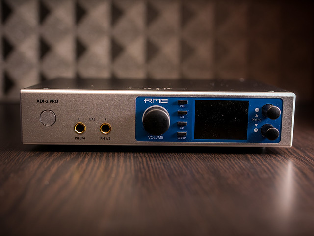

Μιλώντας για τις δυνατότητες της συσκευής λοιπόν εδώ έχουμε πλήρη ψηφιακή συνδεσιμότητα με USB 2.0, Spdif Οptical και Coaxial In, ΑΕS in και τις αντίστοιχες εξόδους
Και υπερπλήρεις λειτουργίες με:
Digital to Analogue Converter (διπλόΑΚ4490), φίλτρα(ΝOS,SD Sharp, Sharp, SD Slow, Slow) και βεβαίως δυνατότητα αναπαραγωγής των πιο "εξωτικών DSD και λοιπών αρχείων υψηλής ανάλυσης που έχετε στη διάθεση σας.
Analogue to Digital Converter (AK5574) με αντίστοιχα φίλτρα και δυνατότητα ηχογράφησης και σε DSD format

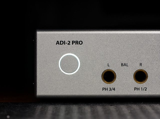

2 εξόδους ακουστικών με δικά τους ξεχωριστά ποτενσιόμετρα που μέσω αντάπτορα (2 xTrs male stereo to 4 pin xlr female) μπορούν να δουλέψουν μαζί δίνοντας μία xlr balanced έξοδο ακουστικών.
Digital Signal Processor (με 5-band EQ καμπύλη ξεχωριστά για ΚΑΘΕ έξοδο και ακόμα και για αριστερό και δεξί κανάλι, επιπλέον dials αυξομείωσης μπάσων και πρίμων στο κεντρικό μενού, crossfeed , loudnenss και άλλα),
Χlr και Trs outs (π.χ για προενίσχυση ενεργών ηχείων ή σύνδεση με εξωτερικό ενισχυτή ακουστικών)

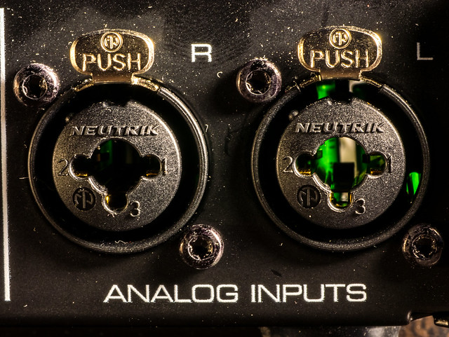

Combo Χlr/Τrs inputs
(Μπορείτε να χρησιμποιήσετε τον ενσωματομένο ενισχυτή ακουστικών/προενισχυτή σε σύνδεση με κάποιο άλλο dac. Βεβαίως μπορείτε να ηχογραφήσετε συνδέοντας με μικρόφωνα και προενισχυτές μικροφώνων. Ή ακόμα και να κάνετε μετρήσεις με ένα φθηνό μικρόφωνο μετρήσεων. Μετρήστε την απόκριση του χώρου, δείτε που υπάρχουν προβλήματα και πηγαίνετε κατευθείαν στο eq του dsp και εφαρμόστε τις διορθώσεις.. Είναι κάτι που θα σας δώσει πολύ μεγαλύτερη βελτίωση από άλλες ακριβές αγορές που έχετε κάνει... Και τέλος μπορείτε να ψηφιοποιήσετε τα βινύλια σας.
Απειρες δυνατότητες λοιπόν χωρίς καν να εισχωρήσω σε βάθος. Μέχρι και φορητό μπορεί να είναι καθώς μπορεί να τροφοδοτηθεί από power bank των 9V! Εξαρτάται από εσάς τι από ολα αυτά χρησιμοποιήσετε.
Αν θέλω να βρω αρνητικά αυτάείναι τα εξής 3: Δεν έχει προενισχυτές μικροφώνων (καλύτερα για ευνόητους λόγους), το dsp απενεργοποιείται υποχρεωτικά σε αναπαρωγή και εγγραφή dsd και τέλος δεν δίνει καθαρό line out σήμα. Το ψηφιακό ποτενσιόμετρο δεν παρακάμπτεται.
Συνολικά δεν γνωρίζω κανένα άλλο προίον να τα προσφέρει όλα αυτά σε μία συσκευή, τουλάχιστον σε αυτή την κατηγορία τιμής και ειδικά σε αυτό το μέγεθος! Ειπα ότι είναι μια σταλιά έτσι?

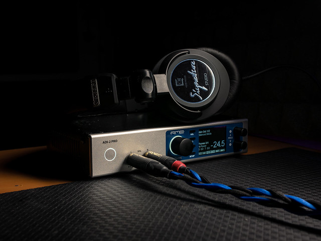

Ενισχυτής ακουστικών
Οπως αναφέρθηκε έχει 2 εξόδους

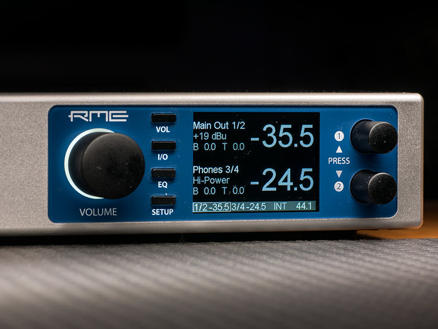

Σε κάθε μια από τις οποίες μπορεί να ρυθμιστεί διαφορετική ένταση, ρύθμιση High Power (για δύσκολα ακουστικά) ή low power (για εύκολότερα ακουστικά ή In ear monitors), διαφορετικό φίλτρο, διαφορετική παραμετροποίηση EQ, Loundess κτλπ. Ακόμα και διαφορετική πηγή! Μπορείτε δηλαδή στον στην μία εξοδο να ορίσετε ως source την είσοδο usb και στην άλλη το Spdif, το AES ή και τα analogue inputs (άλλο dac).
Αν δεν το έχετε καταλάβει ένας βασικός λόγος που υπάρχουν δύο AK4490 τσίπ είναι ότι το καθένα αναλαμβάνει και κάθε μία έξοδο ακουστικών. Όμως, όταν χρησιμοποιηθεί ο αντάπτορας που μετατρέπει τις δύο single ended εξόδους σε μία xlr balanced τότε χρησιμοποιούνται και τα δύο τσίπ ενώ και η ισχύς διπλασιάζεται από1,5W σε 2,9W στα 32ohm.
Aπό πλευράς έντασης λοιπόν με Single Ended σύνδεση δεν είχα πρόβλημα να οδηγήσω Sennheiser HD650 και Acoustic Research AR-H1 παράλληλα! Ιδανικό για συγκρίσεις! Το headroom όμως κυρίως με τα Sennheiser δεν ήταν πολύ μεγάλο σε ορισμένες χαμηλόφωνες ηχογραφήσεις (ειδικά σε μερικά dsd αρχεία μεγάλο δυναμικό εύρος)
Σε balanced λειτουργία το headroom είναι σαφώς μεγαλύτερο και μάλλον θα μπορέσετε να οδηγήσετε την πλειοψηφία των ακουστικών της αγοράς.
Σαν ποιότητα ενίσχυσης το αποτέλεσμα είναι εξαιρετικά αξιοπρεπές για ενσωματωμένο ενισχυτή αλλά δεν πρόκειται για "end game" περίπτωση ενισχυτή όπως αναφέρεται στα ξένα φόρουμ... Και συγνώμη κιόλας αν παίρναμε end game ενισχυτή ΚΑΙ end game dac ΚΑΙ dsp ΚΑΙ adc και τα χίλια μύρια υπόλοιπα με 1600 ευρώ ε δεν θα αγόραζε κανείς τίποτα άλλο. Θα παίρναμε όλοι ένα RΜΕ και δεν θα βγαίναμε από το σπίτι μας ακούγοντας μουσική όλημέρα...

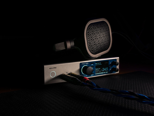

Θα ταιριάξει πολύ καλά πιστεύω με αναλυτικά ικανά ακουστικά όπως τα Sennheiser HD 800, Βeyerdynamic DT1990 pro, Αkg Q701, Ultrasone Signature Studio και λοιπά αναλυτικά ακουστικά που χρησιμοποιούνται σε studio . (Τυχαίο? Δεν νομίζω.)
Ειδικά τα HD 800 θα αναδείξουν τις δυνατότητες του dac και θα επωφεληθούν από τον κάπως smooth χαρακτήρα που αποδίδει ο ενισχυτής. Βάζοντας στη συνάρτηση και το που μπορείς να τα φέρεις με το dsp τότε ίσως τα Sennheiser HD 800 να είναι η επόμενη αγορά μου...
Καλορίζικος! Welcome to the club! Με το καλό και με τα HD800 που ονειρεύεσαι.
Βρε συ, κούμπωσε καλά μέσα το βύσμα! Το κουμπώνεις και το περιστρέφεις προς τα δεξιά και κλειδώνει, αφού το βύσμα διαθέτει νυχάκια. Δεν βγαίνει με τίποτα.
Ίσα-ίσα που συγκαταλέγεται στα θετικά της συσκευής αυτό.
