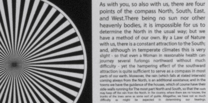

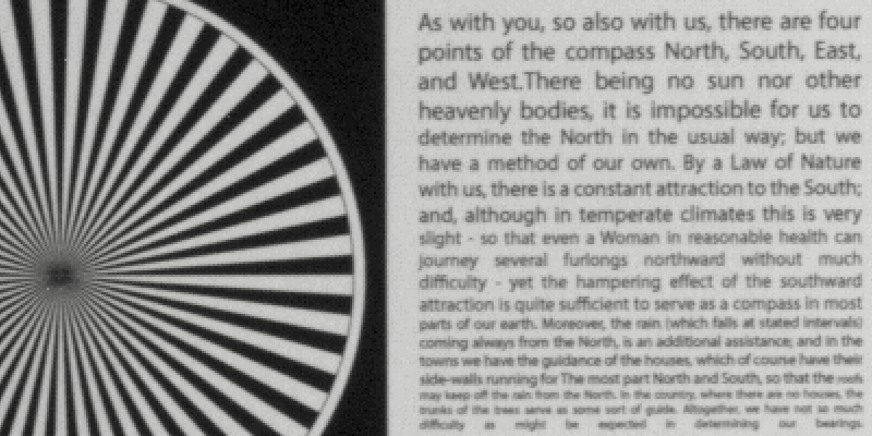

19 June 2006
4,594
Θεσσαλονίκη
Εκανα κάτι κόλπα με το RawTherapee στην περιοχή με τα γράμματα .. τυχαίνει αυτή η περιοχή να έχει ίδιες αναλογίες R-G-B και στο χαρτί και στο μελάνι οποτε μπορεί κανείς να βγάλει αποτέλεσμα χωρίς demosaic .. με απλή χρήση WB .. θεωρητικά αυτό είναι ισοδύναμο σε ευκρίνεια με το να είχαμε μονόχρωμο αισθητήρα .. Ετσι βγάζουμε απο τον λογαριασμό διαφορές x-trans/Bayer και την επήρρεια των demosaic ..
Σε μεγένθυση 200% 1) X-TRANS (X-T20) 2) Bayer (Χ-Α3)
Βλέπουμε οτι η Χ-Τ20 έκανε αισθητά πιο sharp καταγραφή !!.
Πολλά μπορεί να συμβαίνουν μεταξύ των οποίων ..
- Δεν έγινε σωστά η εστίαση της X-A3 .. (χμμ λες στο Dpreview να κάνουν ματσαγκουνιές για να κρύψουν τα τεχνουργήματα που βγάζει το demosaic της Adobe ??)
- Η Χ-Α3 έχει ενα ελαφρυ αα φιλτρο (που δεν το πιστευω .. η Fuji είναι μαλωμένη με τα αα φίλτρα)
- Υπο διερεύνηση είναι .. μήπως έχουμε γενικώς μειωμένο κοντραστ π.χ. λόγω αντανακλάσεων στον θάλαμο ..
To βγήκε κουνημένη είναι πολύ απίθανο καθώς είναι λήψη Lowlight με 1,6sec διάρκεια .. το shutter shock δεν μπορεί να επηρεάσει,
