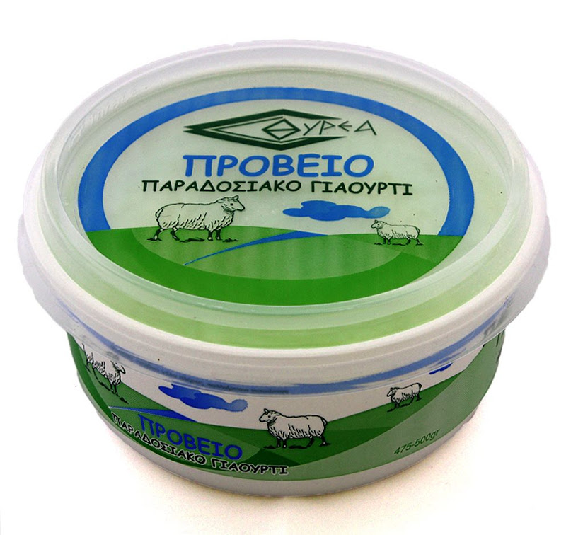

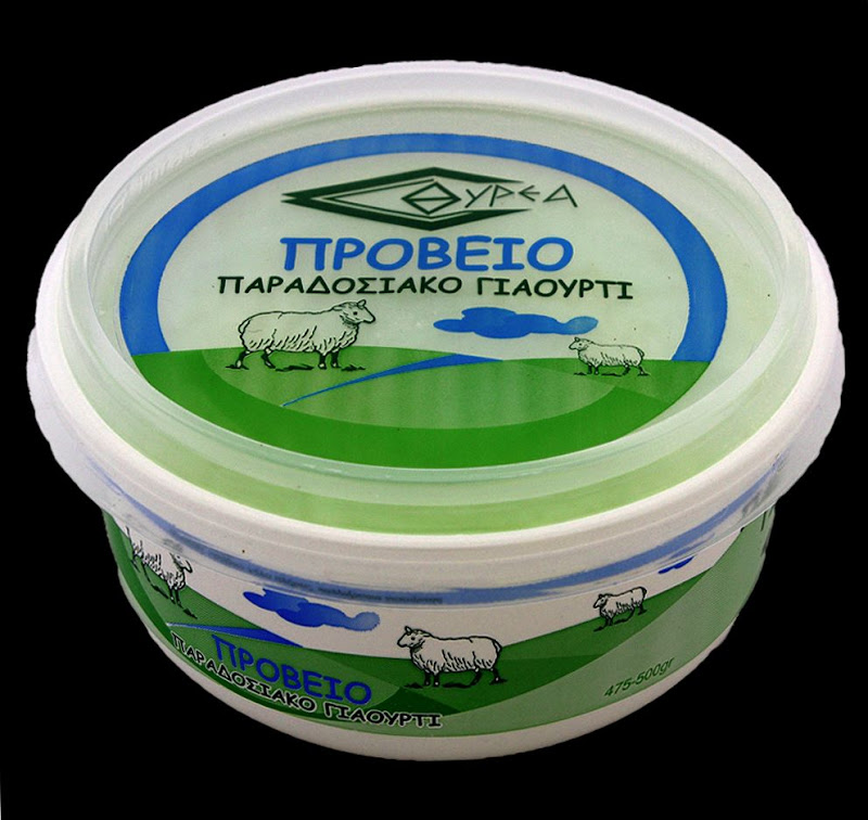

@Στεργιος
Ανεβασε καμια να δουμε.
Πρεπει να κανω κατι αναλογο για το τυροκομειο του κουμπαρου μου.
Εκει ομως θα εχω ασπρες συσκευασιες, και το ασπρο φοντο ισως να μην κανει, η να πρεπει καπου να εμφανιζεται μια σκια.
Ενα τετοιο κουτι ποσο μπορει να κοστιζει? Ενα απλο ρολο Α0 στηριγμενο στον τοιχο και στο τραπεζι δεν κανει?

Το πιο μεγαλο αντικειμενο που μπορει να εχω ειναι 1 κιλο φετα.
Τα υπολοιπα ειναι κυριως κεσεδακια γιαουρτι.
Αν απλωσω ενα κομματι ρολο 2μ σε γωνια 90 μοιρες, με τυπικο φωτισμο γραφειου, διαφραγμα 4 - 5.6 και τη μηχανη σε τριποδο, θα γινει δουλεια?
Ας ειναι ο χρονος εκθεσης και 1 δευτερολεπτο.
Και αν ενοχλουν οι σκιες, να βαλω καποιον να κραταει ενα ρολο χαρτι κουζινας απο πανω.

Mπορεις να χρησιμοποιησεις και plexi glass σε διαφανο χρωμα και απο κατω να βαλεις εγχρωμο χαρτι ετσι θα εχεις ωραιο καθρεφτισμα του προιοντος
και δεν θα κανεις μουσκεμα τα χαρτια με το τυρογαλο :BDGBGDB55:
