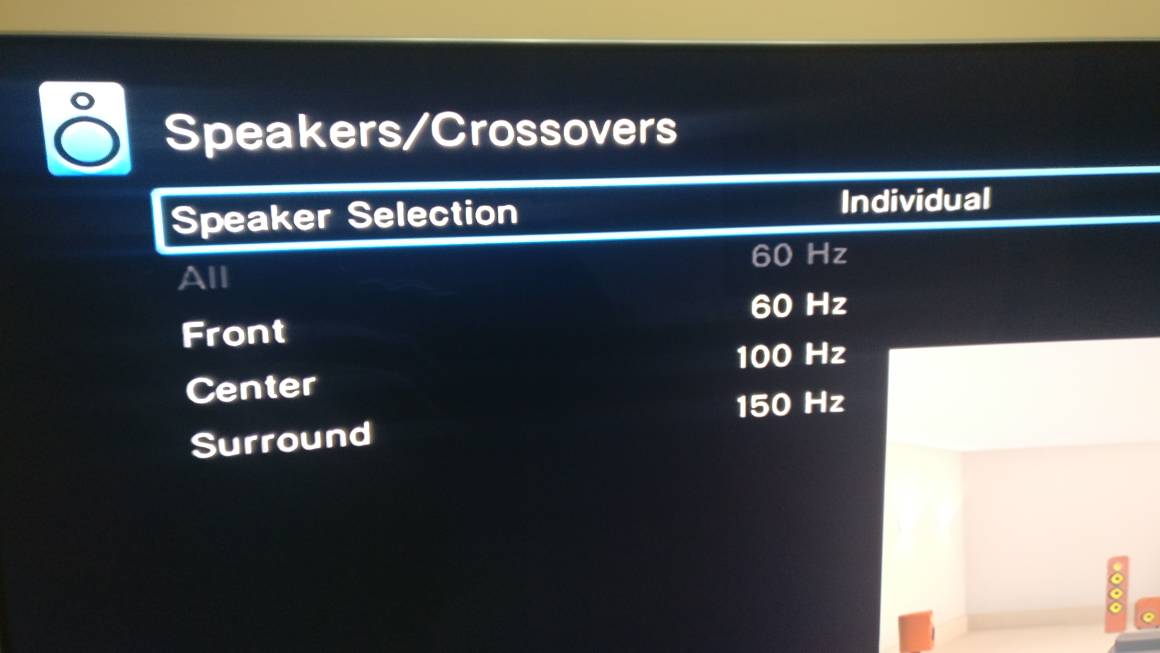

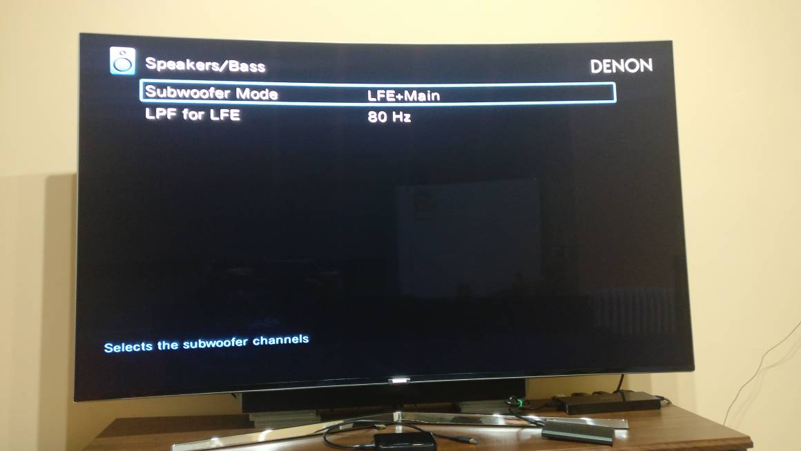

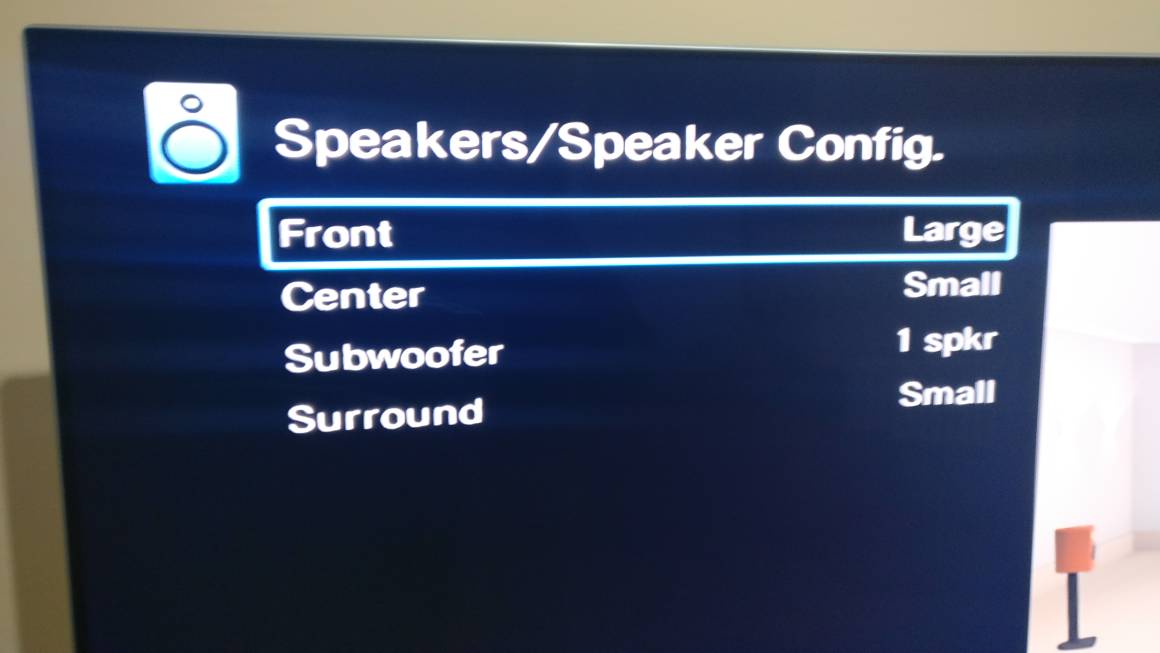

Μια γνωμη για τη ρυθμιση του crossover θα ηθελα.
Θελω τα front να ρυθμισμενα large(subwoofer mode LFE+main).να ρυθμισω το crossover στα 80hz?η ειναι πολυ χαμηλα?
τα ηχεια εχουν απόκριση συχνοτήτων (Hz) 45hz - 22khz.
savvas01
AVClub Enthusiast
15 February 2009
753
Γαλατσι

καταρχην εχεις ηχεια επιπλεον ως atmos δηλωμενα μεσα απο το μενου του denon?
γιατι εγω που δεν εχω,και atmos να ειναι ο ηχος,σε hd audio κλειδωνει.
απο κει και περα εγω τα εχω ολα δηλωμενα ως small και το crossover τους στα 80hz.
ετσι εχω ριξει ουσιαστικα ολα τα "βαρια" χαμηλα στο sunfire(sub) και συγχρονως απαλλασω τα κυρια ηχεια μου απο τις χαμηλες και παιζει και πιο χαλαρα ο ενισχυτης.
αυτο ειναι μια γενικη αποψη και ρυθμιση που προτεινουν πολλοι οταν υπαρχει σοβαρο sub στο σεταπ.
γενικα ομως θελει δοκιμες...
ετσι εχω ριξει ουσιαστικα ολα τα "βαρια" χαμηλα στο sunfire(sub) και συγχρονως απαλλασω τα κυρια ηχεια μου απο τις χαμηλες και παιζει και πιο χαλαρα ο ενσιχυτης.

εαν εισαι ευχαριστημενος απο τα χαμηλα σου,αστο να τα παρει ολα επανω του.
εαν θελεις να ακουσεις καθαρα τα μπροστινα σου ηχεια σε μουσικη,πατας ενα pure direct και ακους χωρις κανενα επιπλεον φιλτρο.
με την ησυχια σου και πειραματισμους θα βρεις τις καταλληλες ρυθμισεις.

+1, αυτο προτεινει κι ο δημιουργος του Audyssey.

αρχικα δεν ημουν αυτης της ιδεας με την λογικη οτι "αφου πηρα ηχεια δαπεδου,θα τα βαζω να παιζουν μεχρι εκει που κατεβαινουν".
στην πορεια ομως και με πολλες δοκιμες,ειδα οτι οντως ειναι πολυ καλυτερα να πεσουν ολα τα χαμηλα στο sub.
τωρα εαν θελω καποιες στιγμες να ακουσω πιο "μουσικα",pure direct και τελος..
