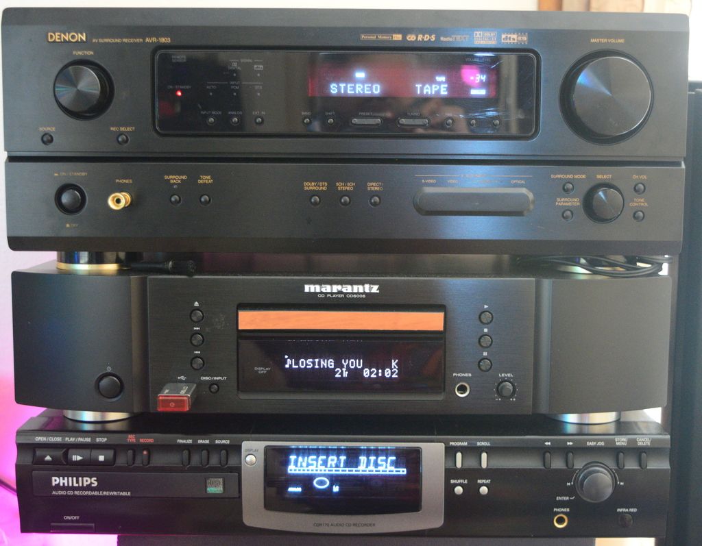

Φίλοι μου γεια σας.Ενδιαφέρομαι να αγοράσω εναν ποιοτικό ενισχυτή και μπορώ να διαθέσω μέχρι 1000 (αντε πολύ δύσκολα 1200) ευρώ.Πολλά,πολλά απο ωμ και αρ εμ ες δεν γνωρίζω οπως οι περισσότεροι στο φόρουμ.Επιπλέον βρίσκομαι σε αναπηρικό αμαξίδιο τα τελευταία 4 ετη και δεν εχω την πολυτέλεια εύκολης μετακίνησης ώστε να πραγματοποιήσω έρευνα αγοράς με φυσική παρουσία..Θα ήθελα λοιπόν να με βοηθήσετε με τις γνώσεις σας ώστε να επιλέξω εναν ενισχυτή στα μέτρα μου.Να πω οτι το είδος μουσικής που ακούω τα τελευταία 35 χρόνια είναι ροκ,χάρντ ρόκ,χεβυ μέταλ,προγκρεσιβ ρόκ,ποπ,ντίσκο,ηλεκτρονική μουσική και έχω στην κατοχή μου μια πολύ καλή σε αριθμό δισκοθήκη.Εδώ και 15 χρόνια ακουγα με εναν προενισχυτή και τελικό της ρότελ.Ο ήχος όμως με κούρασε.Δεν είναι αυτό που θέλω.Αγόρασα λοιπόν απο φίλο εναν μεταχειρισμένο ολοκληρωμένο της ντενον (denon avr 1803) και 2 ηχεία της yamaha ns f 160.Απο cd player παίζω με ενα marantz 6006.Πάλι όμως δεν είμαι 100% ευχαριστημένος.Ούτε μπασσο,ούτε ένταση ούτε γλυκός και καθαρός ήχος.Γνωρίζω οτι ολα είναι υποκειμενικά.Ο ήχος για τον καθένα είναι.....................Ωστόσο πιστεύω οτι με τα λιγοστά στοιχεία που δίνω ως προς τα θέλω μου αλλά και με τα χρήματα που διαθέτω κάποιος θα καταλάβει περίπου τι ζητάνε τα αυτιά μου ώστε να βοηθήσει στην επιλογή ενός κατάλληλου και αξιοπρεπή ενισχυτή ως προς τον ήχο.Αναμένω τις προτάσεις σας.Ευχαριστώ.
Υ.γ Να σας πώ οτι ενδιαφέρομαι μόνο για ενισχυτή ήχου και οχι home theater,ραδιόφωνο και πολλά περισσότερα μπλιμπλίκια.

Σε ενισχυτικό / προ επίπεδο ο Denon είναι σίγουρα πολύ χειρότερος από αυτά που ειχες πριν και σίγουρα όχι κάτι πάνω στο οποίο μπορείς να στήσεις ένα σοβαρό stereo σύστημα
Επίσης δεν έχει pre out για stereo όποτε δεν μπορείς να τον συνδυάσεις με τελικό
Όποτε, με βάσει το μπατζετ σου, πας σε κάποιον ολοκληρωμένο στέρεο
Η Marantz είναι σίγουρα γλυκοηχη πάντως

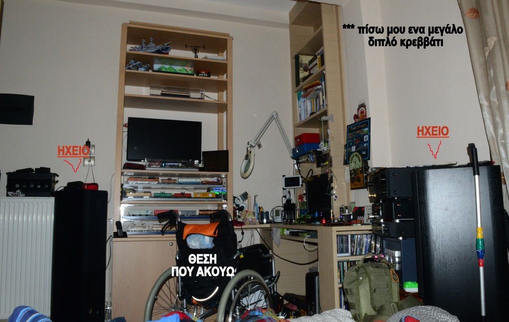

Ευχαριστώ φίλοι για τις απαντήσεις σας.Απ οτι κατάλαβα μάλλον εκανα βλακεία αγοράζοντας αυτά τα ηχεία.Ετσι δεν είναι ;Δυστυχώς εχει λίγο καιρό που τα αγόρασα απο τον Νάκα.Δύσκολο το βλέπω να τα αντικαταστήσω.Ποιός να τ αγοράσει ;Ας πούμε λοιπόν οτι τα ηχεία είναι μονόδρομος.Τι και ποιόν ενιχυτή μπορώ να αγοράσω για να πετύχω το βέλτιστο και με προοπτική ώστε αργότερα να αλλάξω ηχεία.Ισως αν αγοράσω εναν αξιόλογο ενισχυτή να ξαναζητήσω την άποψη σας για νέα ηχεία που να ταιριάζουν με τον ενισχυτή που θα προτείνεται.Ο χώρος που ακούω μουσική είναι η κρεββατοκάμαρα (ο μόνος διαθέσιμος εξαιτίας τριών ζωηρών αγοριών που αλωνίζουν).Περίπου 20 με 25 τετραγωνικά και τα ηχεία αποσταση απο εμένα 2 μέτρα.

Ο χώρος σου και η απόσταση των ηχείων είναι οκ .Για μεταχειρισμένα ηχεία το σκέφτεσαι καθόλου;

Θα πρότεινα Chario Syntar 520 (500 e) ή 516 (420e) + (τι καλά θα ήταν αν είχες τα rotel), Marantz pm 6006 (470e) ή nad 326bee (570e) + 150-200 e για βάσεις και ν´αφήσεις-πουλήσεις denon κ Yamaha , εκτός αν όντως θέλεις εξ' αρχής κάτι καλύτερο , οπότε οι προταθέντες Nad , Cambridge Audio, αλλά και ο Marantz pm8006 είναι εξαιρετικές λύσεις . Συμφωνώ όμως ότι δε θα αλλάξουν και πολύ τον ηχητικό χαρακτήρα των Yamaha αλλά κάτι καλύτερο θα ακούσεις σε σχέση με τον DENON.
