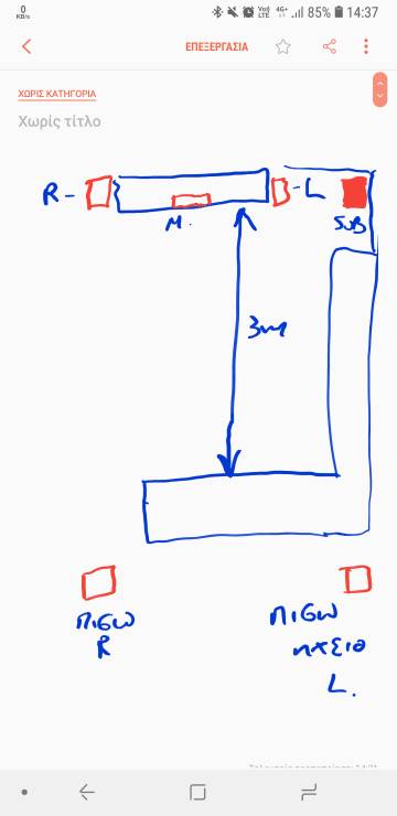

Ο χώρος είναι περίπου 3Χ3m² , μόλις έφτιαξα ένα πρόχειρο σχεδιάκι.
Είχα στο μυαλό μου ότι παίζοντας μουσικουλα με τα 2 taga + το Jbl sub που έχω ήδη,οτι θα είχα αρκετά καλύτερο αποτέλεσμα.
Η ένταση δεν με ενδιαφέρει ιδιαίτερα,τη ποιότητα θα ήθελα να βελτιώσω περισσότερο.

Δεν νομίζω ότι χρειάζεται να αλλάξεις τον ενισχυτή. Στα ηχεία θα εστιάσεις, σύμφωνα με τους στόχους που έθεσες.
Είναι προφανές ότι τα ηχεία σετ δορυφόρων και sub που έχεις δεν θα έχουν απόδοση στη μουσική. Όπως και το sub είναι μικρό για να ακολουθήσει τα μεγαλύτερα ηχεία που θα χρειαστείς. Απλά πρόσεξε το θέμα με τα μεγάλα ηχεία και το μικρό κεντρικό των δορυφόρων που θα είναι πισωγύρισμα στο Home Cinema.
Γι' αυτό και η πρόταση της τριάδας τουλάχιστον σε περίπτωση που θα το αλλάξεις σταδιακά.

Ο χώρος είναι πολύ μικρός οπότε δεν χρειάζεσαι μεγαλύτερο ενισχυτή όπως επίσης δεν χρειάζεσαι ηχεία δαπέδου που θα ζορίσουν τον Yamaha αλλά και δεν θα αποδώσουν σωστά σε τόσο μικρό χώρο. Τώρα για ηχεία που να γεμίζουν το χώρο καλύτερα στη μουσική αυτό είναι και λίγο υποκειμενικό, καλό θα ήταν να ξεκινήσεις αναζήτηση για καταστήματα που μπορούν να σου προσφέρουν ακρόαση ώστε να έχεις προσωπική άποψη κι εικόνα, μία καλή λύση θα ήταν τα βραβευμένα DALI ZENSOR-1 BLACK με το DALI ZENSOR-VOKAL BLACK αν μπορείς να φτάσεις σ αυτό το μπάτζετ και να πας κατευθείαν για τριάδα ειδάλλως ξεκινάς με τα κυρίως. Εννοείται ότι αργότερα για surround ένα δεύτερο ζευγάρι με τα κυρίως κι είσαι κομπλέ, αλλά όπως είπε κι ο Pleo χρειάζεσαι κι ένα καλύτερο υπογούφερ για να είσαι ολοκληρωμένος όσον αφορά το home cinema.
