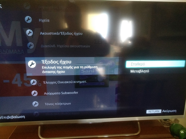

Ετσι το κανω αλλα ...... μπορει να φταιει το καλωδιο hdmi , παραγγειλα { 1.2m HDMI 1.4 High Speed Cable for 3D TV with Ethernet & ARC } για να τσεκαρω και αυτο .
Η ρυθμηση του Sync ειναι ετσι

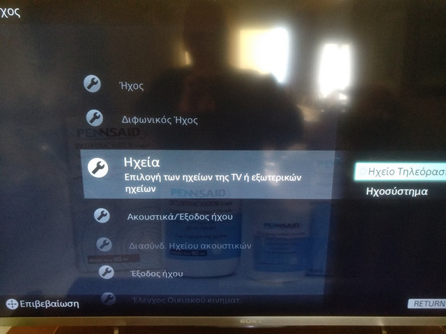

Λογικά πρέπει να επιλέξεις ηχοσύστημα στην επιλογή ηχεία και να δεις τι άλλες επιλογές δίνει η ρύθμιση Ακουστικά/έξοδος ήχου, αν έχει κάτι σχετικό με την έξοδο ήχου.
