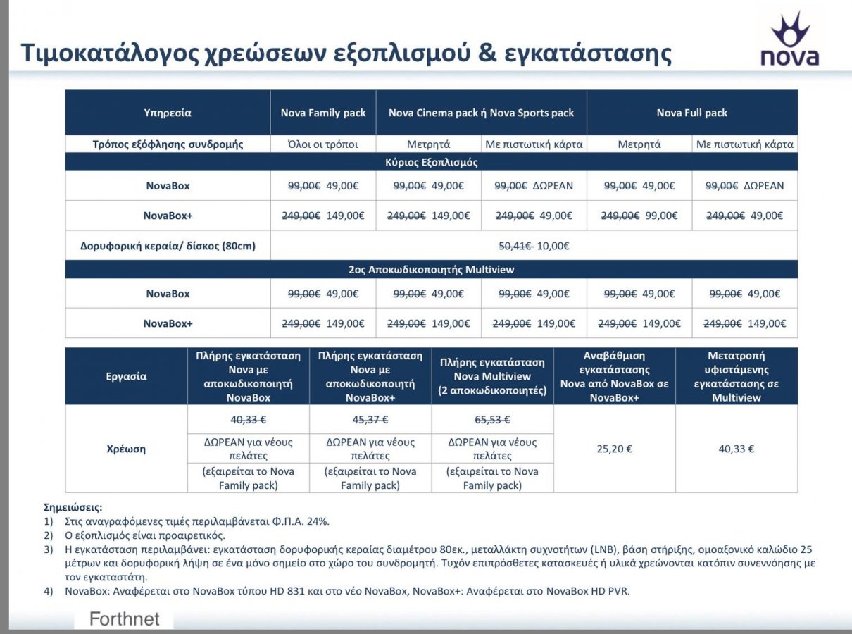

Αν θυμάμαι καλά 49 - 99 και 149 ανάλογα με την δέσμευση, και τον τρόπο πληρωμής (πιστωτική κάρτα)
Εγώ ας πούμε τον είχα πάρει 49 με πληρωμή σε πιστωτική κάρτα.
Επίσημο δεν υπάρχει κάτι, θα περιμένουμε τις επόμενες ημέρες που θα ανακοινωθούν οι τιμές απο τη nova.

Γιώργο στην ίδια τιμή με τον προηγούμενο pvr θέλω να πιστεύω.
τα ιδια βγαζει παλι. 149 σε ολα τα πακετα πλην του full (99 ) και με χρηση πιστωτικης παραμενει 149 στο family, 99 σε ολα τα αλλα πακετα και 49 στο full.
