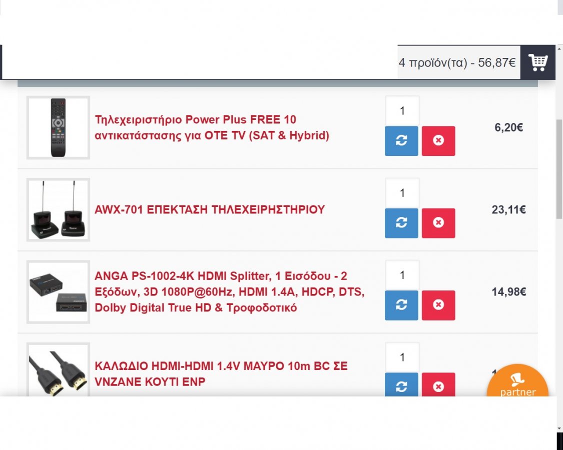

Αγοράζοντας δηλαδή αυτόν τον εξοπλισμόOte tv.jpg για μεταφορά εικόνας και εντολών τηλεχειρισμού θα δουλέψει στην πράξη;; Το έχει δοκιμάσει κανείς;;

Εάν η εφαρμογή cosmote tv go είναι συμβατή με το box δε βλέπω το λόγο να μην δουλέψει. Εγώ πάντως με το κινητό μου (Samsung galaxy s5) που έχει σύνδεση mhl βλέπω κανονικά.

Γιατί να δώσεις τόσα λεφτά για εξοπλισμό; Έχεις κινητό ή ταμπλετ συμβατό με hdmi;
