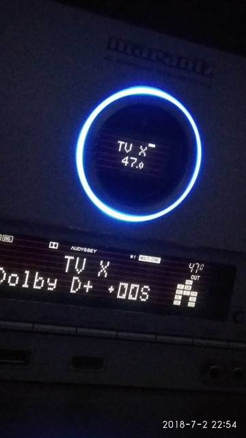

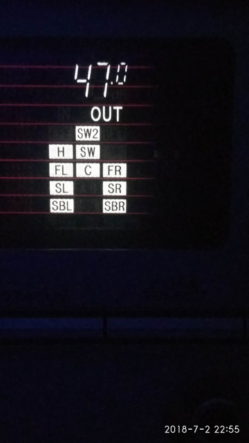

Ο marantz sr 7012 στην μικρη οθονη που εχει μπροστα δεν μου δειχνει ολα τα ηχεια αλλα μονο το ενα απο τα 4 atmos

Eνω τα εχει αναγνωρισει , τα εχει μετρησει, το συστημα το βλεπει οπως ειναι δηλαδη 7.2.4 (με την προσθηκη ενος τελικου rotel για το δευτερο ζευγαρι atmos). Nα σημειωσω οτι και τα 13 ηχεια ακουγονται. Απλως δεν μου τα δειχνει στο display.

Μηπως έχει να κάνει με το γεγονός ότι, απ ότι βλέπω, δεν παίζεις υλικό Atmos αλλά κανεις επεξεργασία Dolby Surround;
Επίσης, στο onscreen info τι σου λέει στο out;

Μήπως η μικρή οθόνη απλά δεν έχει τη δυνατότητα για τη συγκεκριμένη απεικόνιση; Οπως σου είπαν πιο πάνω, στο test tone σου παίζουν κανονικά; Στη μεγάλη οθόνη τα δείχνει;

Βάλε μια ταινία που να είναι 100% Αtmos και πάτα στο τηλεκοντρόλ το info (αυτή τη φωτογραφία έπρεπε να στείλεις), να δουμε ακρβώς τι σήμα δέχεται ο ενισχυτής και ποια ηχεία παίζουν.
