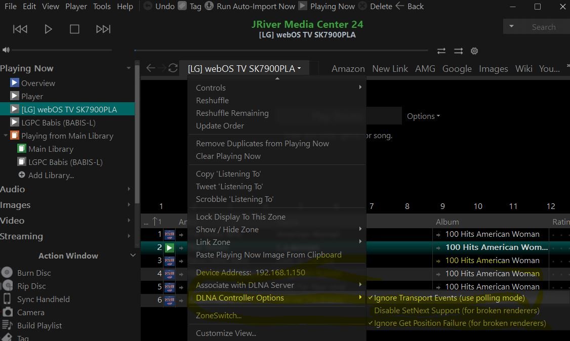

Κάτι που με προβληματίζει:
Με το πρωτόκολο DLNA αποστέλλουμε αρχεία απο τον server στον Pleyer.
Έστειλα flac απο το pc μέσω jriver v24 στην τηλεόραση (LG 49SK7900) και ενώ άρχιζε να πάιζει, στην εναλαγή των κοματιών υπήρχε κενό ανάμεσα και ακουγόταν ο ήχος της TV στιγμιαία. Δεν βρήκα καμία ρύθμιση στο jriver για την απάλειψη του κενού ούτε μου επιτρέπει να επέμβω με dsp (crosfade, volume leveling κλπ) είναι ολα απενεργοποιημένα. Επίσης δεν μπόρεσα να βρώ σε τί khz κλειδώνει η TV (έξοδος οπτική προς τον AV).
Υπάρχει περίπτωση να έχω ανάλογα προβλήματα και στο DLNA των ενισχυτών που βλέπω ? Γιατί βλέπω προβληματική αυτού του τύπου την αναπαραγωγή.

Δεν είχα ποτέ τέτοια θέματα με το jriver στις ρυθμίσεις τέτοιου τύπου. Βέβαια δεν θυμάμαι την έκδοση αλλά όλα αυτά που αναφέρεις είναι παραμετροποιησημα.

Απάντηση: Re: Αναβάθμιση συστήματος
Δυστυχώς δεν υπάρχουν παραμετροποιήσεις. Απο όσο καταλαβαίνω μάλον είναι θέμα του DLNA της TV. Και με το smart share της LG το ίδιο συμβαίνει.
Φοβάμαι μην είναι θέμα του πρωτοκόλου DLNA.

Δεν είναι από εκεί τα options αυτά. Πρέπει να σεταρεις το jriver απο τις γενικές ρυθμίσεις του DLNA και οχι από τα options του renderer. Δυστυχώς είμαι με το κινητό και δεν μπορώ να δείξω με screen shot τι εννοώ.
