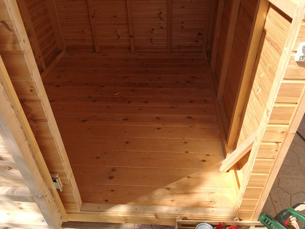

Πάμε λοιπόν στο τώρα, έχω βάλει τα φιλέτα Κόντρα Πλακέ αλλα σχηματίζουν αρμούς, λέω λοιπόν να βάλω σιλικόνη ή κάποια μαστίχη και από πάνω ένα μικρό πηχάκι για να εμποδίσω τα νερά να μπαίνουν.
Υπάρχουν όμως και άλλες 2 επιλογές:
1. Να βάλω πάνω από το ΚΠ ασφαλτικό κεραμύδι ή
2. Να πάω στην αποθήκη και να παραγγείλω 2 κομμάτια OSB 3 ανθυγρό, να το τοποθετήσω πάνω από το ΚΠ και να το βάψω με ένα βερνίκι κεραμιδι.
Τι ειναι ποιο σωστό να γίνει από τα παραπάνω;
Στα σπιτια που χτιζουν στην Αλασκα βλεπω πως βαζουν ενα φυλλο πλαστικο σαν μεμβρανη μεταξυ των τοιχων.
Ισως μπορεις να κανεις κατι αναλογο.
Την εχεις βιδωσει?
Εγω στην θεση σου θα τα βιδωνα εστω και ετσι προσωπο.

Γιώργο,καταρχάς συγχαρητήρια για την εκτέλεση.
Το πάνω μέρος του δεξιού τοίχου (έτσι όπως φαίνεται στην φωτό) μπορείς να το κλείσεις με σανίδες ραμποτέ, συνεχίζοντας από το τελευταίο ραμποτέ πάνω-πάνω . Άνοιξε τετράγωνες τρύπες (πριόνι&σκαρπέλο) για να βγαίνουν τα λοξά δοκάρια της σκεπής. Βάλε μικρά κομμάτια από το ίδιο δοκάρι που έκανες τους τοίχους πάνω στην πλάκα του τοίχου για να κάνεις πατήματα να καρφωθούν τα ραμποτέ.
Στην σκεπή βάλε ασφαλτικό κεραμίδι ή ασφαλτόπανο. Έτσι θα λύσεις το θέμα με τον "αρμό" των κόντρα πλακέ, και θα δείχνει και πιο όμορφο το τελικό αποτέλεσμα.
Η αποθήκη σου έχει βγει γενικά πολύ όμορφη. Στην σκεπή βλέπω κάποιες κακοτεχνίες με τα τρίγωνα ραμποτέ. Στην θέση σου θα έκανα το εξής:
-ξεβίδωμα/ξεκάρφωμα του κ/π της σκεπής
-ραμποτέ σανίδες στο πάνω μέρους του πλαινού τοίχου και ξήλωμα/καινούργιες τις 3 τρίγωνες σανίδες πάνω-πάνω στην πρόσοψη. Βάλε τις όλες να εξέχουν αρχικά πάνω από τα λοξά δοκάρια της σκεπής και μετά φέρτα φάτσα με τα δοκάρια χρησιμοποιώντας πριόνι και χοντρό γυαλόχαρτο
-μετά ξανατοποθέτησε τα κ/π της σκεπής και βάλε από πάνω κεραμίδι

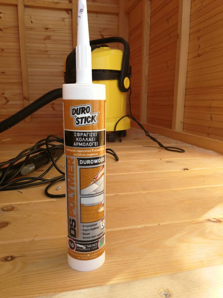

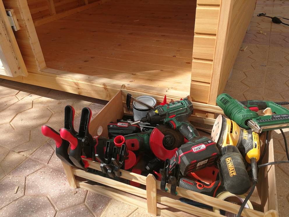

Καλημέρα...
Μαζεμα όλων τον εργαλείων μέσα από την αποθήκη και καθαριοτητα σήμερα ώστε να αρμολογισουμε!

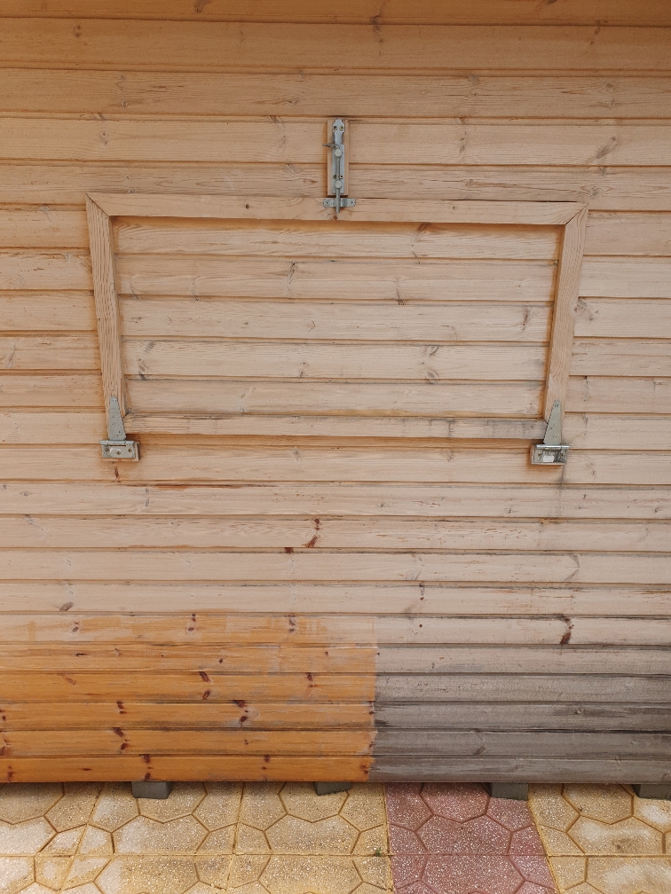

Καλησπέρα παιδιά, φέτος μετά από 2 χρόνια κατασκευής της αποθήκης κήπου,άρχισα να της κάνω μια συντήρηση. Η αποθήκη είναι εκτεθειμένη σε όλες τις καιρικές συνθήκες.
Το ξύλο είχε περαστεί τότε με ένα βερνίκι εμπλουτισμού νερού και μετά με ακόμα ένα βερνίκι φινιρίσματος, πάλι νερού .
Όπως θα δείτε στις φωτογραφίες, κάτω χαμηλά, το ξύλο είχε μαυρίσει και στην υφή ήταν σαν να έχει στρώμα γλίτσας, θεωρώ ότι είναι από τα νερά των πάνω ραμποτε που στη συνέχεια πότιζαν τα κάτω στρώματα.
Έπιασα το πιεστικό νερού και όπως βλέπετε "καθάρισα" την αριστερή μεριά. Σίγουρα λοιπόν με τον τρόπο αυτό έφυγε το βερνίκι φινιρισματος. Θεωρείτε ότι είναι λάθος να το καθαρίσω με το πλυστικο; έπρεπε να το γυαλοχαρτισω απ ευθείας;
Μετά το πλύσιμο και αφού στεγνώσει λέω να το περάσω ένα 180grit και να το βάψω.
Τι υλικά μου προτείνετε για να το φρεσκαρω όλο;
