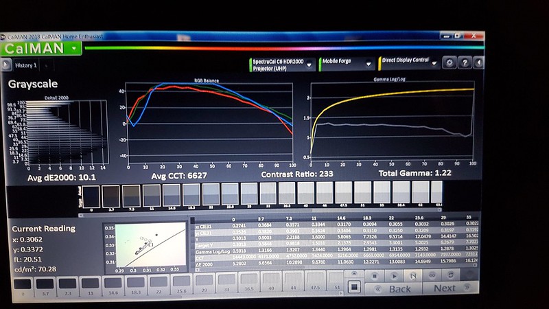

Πρόσεξε, δεν μιλάω για πτώση contrast του στυλ έπιασε σκόνη το οπτικό και από 3.000:1 πήγε 2.100:1 που μπορεί να συμβεί με τα χρόνια σε κάποιους προβολείς που δεν έχουν σφραγισμένα οπτικά μέρη. Στους Sony μιλάμε μηδενίζεται, από 7-8.000:1 πάει στο 800:1 πριν κάν ο προβολέας κλείσει 6μηνο κρεμασμένος στο ταβάνι σου, το οποίο είναι νούμερο που βλέπαμε στους LCD προβολείς του 2001-2002 αν αυτό σου λέει κάτι.
Υπάρχει ολόκληρο θέμα στο AVS (72 σελίδες παρακαλώ) που ασχολείται με αυτό το σοβαρό θέμα των Sony που μάλιστα επηρεάζει όχι μόνο τα "φθηνά" μοντέλα 1080p άλλα και τα ακριβότερα 4Κ.
Ρίξε μια ματιά και θα καταλάβεις. Μιλάμε ότι μετρήσανε πτώση σε 4Κ Sony από τα 15-18.000:1 στα 2.100:1 (contrast που βγάζουν ακόμα και οι DLP των πεντακοσίων ευρώ και οι άνθρωποι έδωσαν 10 και 20 χιλιάδες ευρώ υπόψιν) και δυστυχώς υπάρχουν αναφορές ότι ακριβώς το ίδιο συμβαίνει και στα τελευταία της μοντέλα (μοντέλα του 2018)
https://www.avsforum.com/forum/24-d...ts-all-current-sony-sxrd-1080p-4k-panels.html
Σε κάποιους μάλιστα η Sony αντικατέστησε ολόκληρο το optical block στα πλαίσια της εγγύησης μόνο και μόνο για να διαπιστώσουν ξανά την ίδια δραματική πτώση contrast και στο καινούργιο.
Το contrast στην βιντεοπροβολή είναι ίσως η πιο σημαντική παράμετρος της εικόνας, γιαυτό και ένα τέτοιο θέμα στην ουσία καταστρέφει κατά πολύ μεγάλο ποσοστό την εικόνα που βλέπουμε.
Εδώ το πρόβλημα για να καταλάβεις
Το gamma κοντεύει να γίνει μονάδα, μιλάμε για ολική καταστροφή της εικόνας.
Εδώ τα λόγια ενός επαγγελματία εκεί στην Αμερική calibrator για το θέμα αυτό, ο οποίος δήλωσε ότι αρνείται πλέον στους πελάτες με Sony προβολείς να τους ρυθμίσει.
