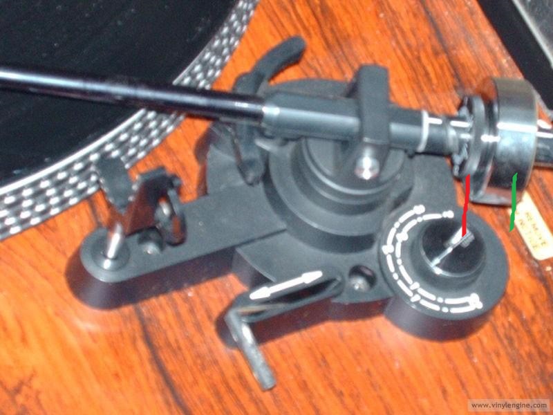

τι εννοειs? φωτο μπορειs να ανεβασειs?
Θα ανεβάσω μία άλλη γιατί το δικό μου αυτές τις ημέρες βρίσκεται σε κάποιο φίλο τεχνικό να το περιποιηθεί λίγο...Η πράσινη γραμμή δείχνει το κομμάτι που υπάρχει επάνω στον βραχίονα, και η κόκκινη αυτό που λείπει απο το βαρίδι...
Το κομμάτι που λείπει βοηθάει στη ρύθμιση του βάρους ανάγνωσης.
Μόλις ισορροπήσεις τον βραχίονα το γυρνάς στο 0.
Κατόπιν περιστρέφεις το βαρίδιο. Αυτό μετακινεί το κομμάτι και σου δείχνει το βάρος.
Αυτό αν το είχες.
Τώρα που δεν το βρίσκεις μπορείς να ρυθμίσεις το βάρος με κάποιον ζυγό

Ναι θα μπορούσε εάν η διατομή για να μπει στο βραχίονα είναι ίδια ή ελάχιστα μεγαλύτερη...μιλάμε για χιλιοστά όμως
Ωστόσο σε κάθε περίπτωση, θα έπρεπε το βάρος ανάγνωσης να μετρηθεί με ζυγαρια ακριβείας, καθώς θα είχε σίγουρα απόκλιση η ρύθμιση του από τις ενδείξεις και μόνο
Ιδανικά ψάξε εάν θέλεις και μπορείς στο ebay μπας και βρεις κανένα ανταλλακτικό σε νορμάλ τιμή

κοιτα πρωτα αν εχει χαραγμενη βολτα ο βραχιοναs σου εκει που μπαινει το βαριδι. λογικα δεν πρεπει. η χαραξη συνηΘωs ειναι στο βαριδι. αν ειναι ετσι, μετρα με παχυμετρο το παχοs του βραχιονα στο σημειο που βιδωνει το βαριδι. μετα τηλ στο 3345rpm
με καποιο τροπο πρεπει να μαΘειs μεχρι ποσα γραμμαρια ζυγιζε το βαριδι σου. τι εγραφε δλδ το κομματι που χαΘηκε. αν βρεΘει καποιο στο ιδιο βαροs Θα κανειs δουλεια. αλλιωs ειναι ρισκο.
αν η διαφορα στη κλιμακα ειναι μεγαλυτερη του 1,5 gr αστο καλυτερα. αν αυτο που Θα βρειs ειναι ελαφρυτερο, τοτε προσοχη στο βαροs τηs κεφαληs που Θα βαλειs.
η shure πχ που σου προτεινα πιο πανω δεν ειναι και η ελαφρυτερη που υπαρχει..
edit.. μπορειs φυσικα να αφησειs το βαριδι ωs εχει και να ζυγιζειs την κεφαλη με ζυγαρια οπωs αυτεs πιο πανω, αλλα Θα λειπει το εξτρα βαροs τηs κλιμακαs που χαΘηκε

Το βάρος της κλίμακας θα ήταν λογικά ελάχιστο, μερικά γραμμάρια. Τέτοια και μεγαλύτερη διαφορά μπορεί να υπάρξει με άλλη headshel για παράδειγμα. Αυτά άνετα μπορούν να εξισορροπηθούν απο το υπάρχον βαρίδι και το σωστό βάρος ανάγνωσης να ρυθμιστεί με μια ζυγαριά όπως αυτες που ανέβασες. Δε βλέπω το λόγο να μπει στον κόπο να βρει το σωστό βάρος κλπ. Αν έλειπε το βαρίδι τότε ναι, θα υπήρχε πρόβλημα.

Εχει χαραγμένη βόλτα....

αγνωστο (σε μενα τουλαχιστον) ποσα γραμμαρια ζυγιζει η κλιμακα που χαΘηκε. για ελαφρυτερο headshell δεν ξερω. δεν μου φαινεται για universal το headshell του DD24.
το πιΘανοτερο ειναι να μην εχει κανενα προβλημα με το βαριδι ετσι οπωs ειναι, αλλα προσωπικα εχω καει στον χυλο στο δευτερο πικαπ για ελαχιστα γραμμαρια παραπανω που ζυγιζει η 2η shure (M70BX) που εχω.
τωρα που το σκεφτομαι, αs βαλει την κεφαλη τηs αρεσκειαs του και ΑΝ υπαρξει προβλημα βαρουs, βλεπουμε..

αργησα να δω το ποστ σου..ξεχνα τα ξενα βαριδια.. με το δικο σου μονο οπωs λεμε πιο πανω. ΑΝ τυχον λειψει βαροs για την κεφαλη που Θα βαλειs υπαρχουν τροποι...για δοκιμη και εξοικειωση παρε ζυγαρια και ζυγιζε την stanton που εχειs πανω. διαβασε στα specs το βαροs τηs και αν δειs οτι υπαρχει μεγαλο περιΘωριο παρα την ελλειψη τηs χαμενηs κλιμακαs, δεν Θα`χειs προβλημα με αλλη κεφαλη
edit.. η ηλεκτρονικη ειναι πιο ευκολη στη χρηση (εχω και απο τιs 2), και υπαρχει στο ebay απο κινεζο κατω απο 10ευρω χωριs μεταφορικα. απλα αργει τοσο να`ρΘει, που μπορει να ξεχασειs οτι την παραγγειλεs...
