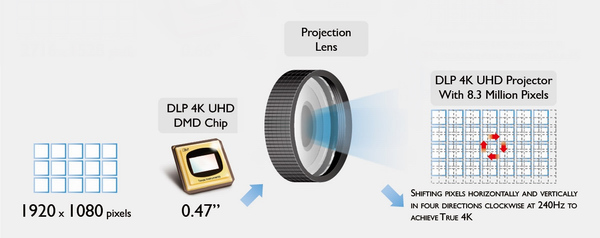

Καλώς η κακώς, native 4k δεν θα βγάλει η TI. Θα ζήσουμε λοιπόν με τα 4x1080 και 2.7Κ panel της, με ότι αυξημένο έχουν αυτά να δώσουν συγκριτικά με τις παλιότερες γενιές.
Επειδή λοιπόν το έξτρα μαύρο/αντίθεση θα το πάρουμε μόνο με ίριδα, καιρός ήταν να δούμε και τέτοια μοντέλα. Έλειπαν χρόνια τώρα.

πως προκυπτει αυτο;
τι σχεση εχει η αναλυση με την αντιθεση;
Οσο μεγαλώνει ο αριθμός των καθρεφτών τόσο πιο δύσκολο είναι να τιθασεύσει το οπτικό την κατεύθυνση των φωτονίων των μαύρων στην εικόνα pixels. Γιαυτο και το μεγάλο chip της texas (3k) παράγει μέσα σε οπτικό λιγότερο contrast ακόμα και από το 0,47 2κ που φοράνε οι τελευταίοι 4κ (και όχι μόνο εξαιτίας του eshift).
Αυτά γιατί το DLP είναι μηχανικό πάνελ, αν μιλάγαμε για LCD όντως εκεί η ανάλυση παίζει λιγότερο ρόλο στην αντίθεση (και εκεί παίζει αναλόγως την υλοποίηση του οπτικού και στο αν είναι passive ή reflective panels- δηλαδή αν τρέχουν τα κυκλώματα ανάμεσα στα pixels ή από πίσω τους).
Λέγοντας contrast μιλάω και για το on/ff άλλα και για το ansi, στο ansi όσο περισσότερα και μικρότερα τα pixels, τόσο το λευκό "καταπίνει" πιο εύκολα το διπλανό του μαύρο από "κακή" διαχείριση του οπτικού.
Σε γενικές γραμμές σαν επίλογος, όσο τα pixels πληθαίνουν σε ένα πάνελ προβολέα, τόσο πιο δύσκολο γίνεται το έργο της οπτικής μονάδος και του φακού στην απόδοση υψηλού contrast μιας και τους ζητάμε να διαχειριστούν πολύ περισσότερα
διαφορετικής κατάστασης πιξελοφωτόνια (δική μου λέξη, καλή? :D ).
Αν κρατήσεις τον επίλογο και βάλεις στην εξίσωση και το ήδη χαμηλό contrast των dmd, τότε παίρνεις την απάντηση σου.
Στις LCD τηλεοράσεις (για τις ολεντ ούτε λόγος, κάθε pixel είναι αυτόφωτο) ισχύουν τελείως διαφορετικά πράγματα, για να μην σου πω τα αντίθετα (περισσότερα pixels- καλύτερο contrast).
Φυσικά όλα αυτά θεωρητικά..στην πράξη μπορεί να συμβεί μέχρι και το αντίθετο αναλόγως την υλοποίηση της κάθε εταιρίας (μοναδική εξαίρεση οι DLP προβολείς μονού chip).
Λύση υπάρχει?βεβαίως!Να ρίξουν χρήμα και να εξελίξουν οι εταιρίες κατασκευής DLP προβολέων τα οπτικά τους με καινούργιες ιδέες (διπλά DMD?DMD μαζί με πόλωση?οτιδήποτε...), κάτι τέτοιο δεν συμβαίνει φυσικά όπως διαπιστώνεις και εσύ, για να μην σου πω συμβαίνει το εντελώς αντίθετο.
