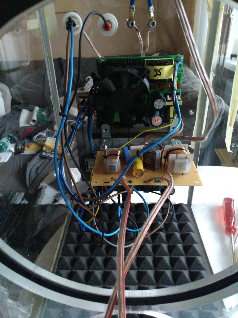

Το εβαλα και εδω πριν αλλα απαντηση δεν πηρα ισως ειναι λαθος η κατηγορια.....
https://avclub.gr/forum/showthread....-υπαρχει-κινδυνος?p=1058250723#post1058250723
Τρφοδοτικο 55Volt και βγαζει 57 Volt ...υπαρχει κινδυνος ;;
τωρα οπως λεει ο τιτλος ...
εχω εναν ενισχητη D κλασση 300 Βαττ ...λεει...
πηρα ενα τροφοδοτικο το οποιο δεν βγαζει ακριβως 55 βολτ οπως λεει οτι χρειαζεται το ενυσχητακι αλλα 57,2 βολττ ......
λετε να πειραξει αμα το βαλω πανω η θα γινει Κουγκι ;;;
και αν πειραζει μπορω να βαλω μια βαττικια αντισταση σε σειρα να πεσει ελαφρα η ταση ;;
καθε βοηθεια ευπροσδεκτη !!!!

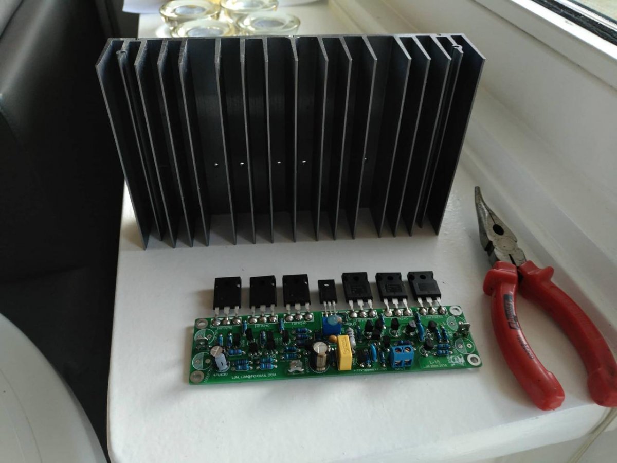

Καλημέρα παιδιά δεν βλέπω κανένα τριμεράκι πάνω στον ενισχυτή που έβαλε ο Βαγγέλης. https://www.ebay.de/itm/1-paar-L15-...h=item2aafdeca74:g:6KwAAOSwB0BbTDap:rk:1:pf:0 Καλό είναι πριν τροφοδοτήσουμε το ενισχυτή να βάλουμε από μια αντίσταση 22 Ohm 5 W στο + και το - και να μετρήσουμε εκεί πάνω την πτώση τάσης.

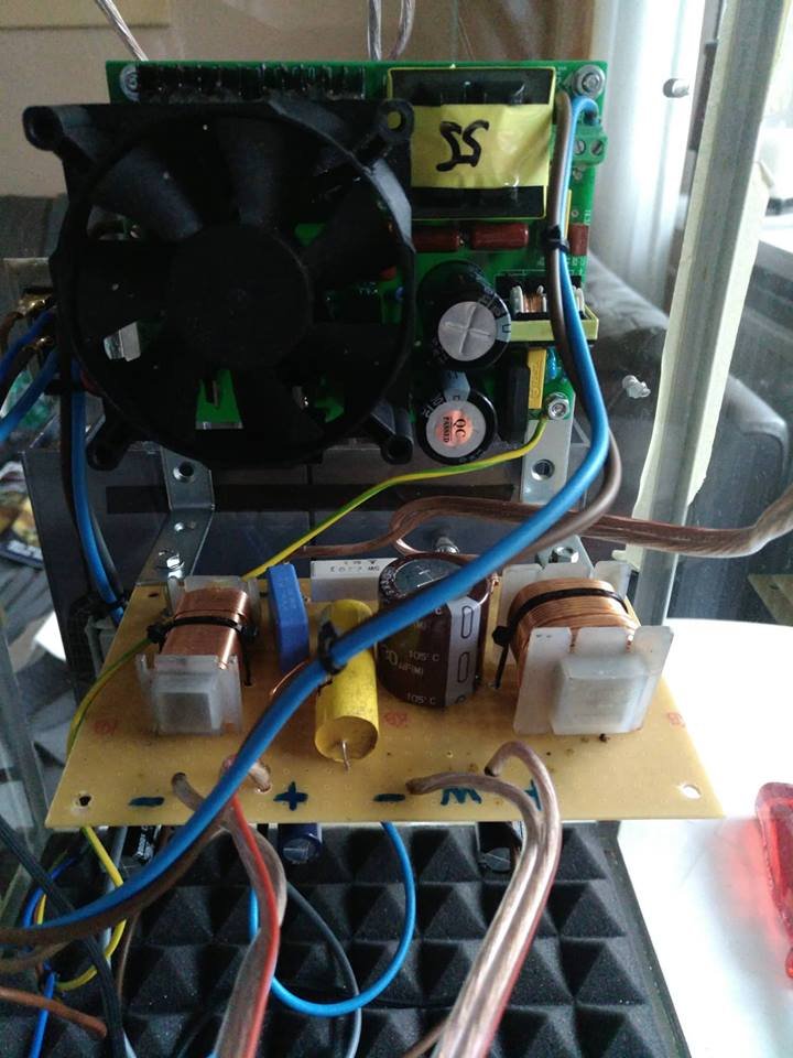

Εδω φαινεται το τριμερακι !!οντως στη φωτο εβαυ δεν υπαρχει.... μαλον το δικο μου ειναι ανωτερο μοντελο.... :HTEHETH63:
(( (((( Επίσης καλό θα ήταν πριν βάλεις ηχείο να βάλεις ένα αμπερομετρο σε σειρά με τη θετική τροφοδοσία για να μετρήσεις το ρεύμα ηρεμίας. Θα πρέπει να περιμένεις από 100 mA μέχρι 500mA.)))))
σε σειρα ως προς τι ;;; σε σειρα με ηχειο;;; η με αντισταση;;;

εκει που λεει 10. με το κοκκινο αριστερα (τον κοκκινο ακροδεκτη στην αριστερη τρυπα)
Καλημερα !! οκ το κοκινο αριστερα αλλα και ο επιλογεας σε πια τιμη δηλ, που ακριβως ;;
Ψυκτρες εχω βρει κατι τεραστιες απο εναν παλιο τεκνικς τελικο.....
η συνδεσμολογια ειναι αυτη
ΑΠΟΡΙΑ ...το GND θα το συνδεσω και αυτο κανονικα κατα την μετρηση ;;η μονο το πολυμετρο με το συν ... και το πλην κανονικα οπως λες ;;

μόνο στο + αλλά και στο πλην να μπει το ίδιο ειναι ,το gnd φυσικά και θα το συνδέσεις αν λειπει θα διμιουργησεις προβλημα
κανε μια ερωτηση στον πωλητη ποσο πρεπει να ειναι το ρευμα ηρεμιας ,δεν βλεπω καπου τριμερ για την ρυθμιση του η κανω λαθος;
