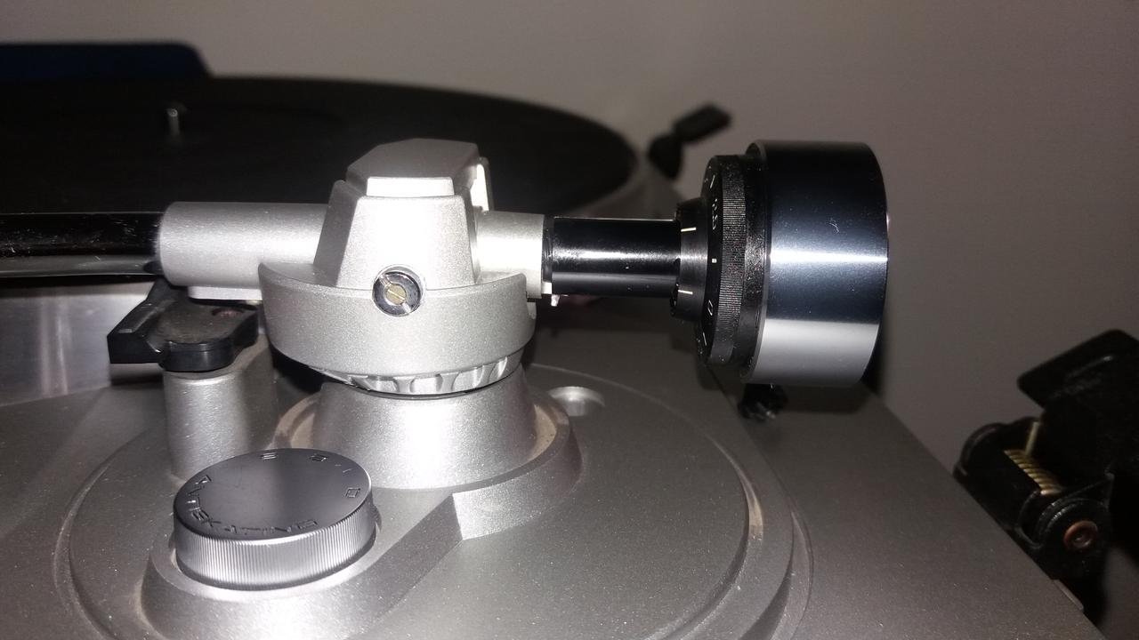

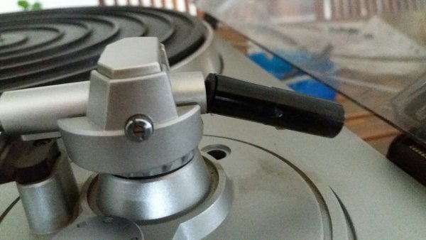

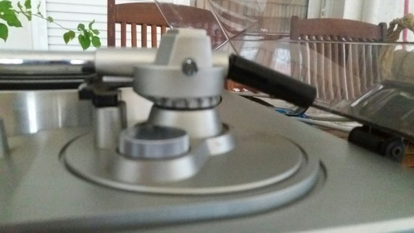

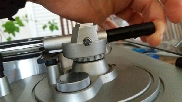

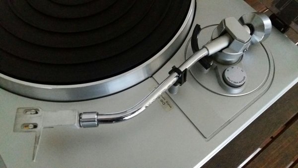

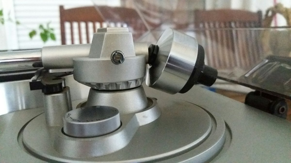

Ξέθαψα ένα παλιό AKAI AP-Q55 το οποίο βρίσκεται σε πολύ καλή κατάσταση, αλλά έχει το εξής πρόβλημα. Το πίσω μέρος του βραχίονα, όπου βιδώνει - ξεβιδώνει το βάρος, φαίνεται να έχει σπάσει(?) με αποτέλεσμα να έχει κρεμάσει προς τα κάτω. Υπάρχει γιατριά? Και αν όχι, υπάρχει κανένας φτηνός βραχίονας που να ταιριάζει με το συγκεκριμένο πικάπ?

Τελικά όντως υπάρχει βίδα στο πίσω μέρος, αλλά δεν μπορώ να την βιδώσω ούτε να την ξεβιδώσω. 30 χρόνια εκεί μέσα, τι να σου κάνει η κακομοίρα....

Τελικά κατάφερα να το ξεβιδώσω. Η βίδα δεν ήταν στραβή, απλά είχε ξεβιδωθεί αλλά το λαστιχένιο κομμάτι είχε λιώσει τελείως. Οπότε το πρόβλημα είναι να βρω κάτι αντίστοιχο με το λάστιχο που είχε μέσα με 8mm διάμετρο και να το σφηνώσω καταργώντας τη βίδα. Καμμιά ιδέα?

Λοιπόν, αυτή τη στιγμή έχω στα χέρια μου το μαύρο κομμάτι το οποίο έχω αδειάσει και καθαρίσει από το κατεστραμμένο λάστιχο καθώς επίσης και μια ίσια βίδα. Τα προβλήματα είναι τα εξής: 1. Με τί υλικό να αντικαταστήσω το σάπιο λάστιχο. 2. Στο ασημί κομμάτι έχει παραμείνει ένα παξιμάδι στο οποίο βίδωνε η βίδα, αλλά έχει φύγει από τη θέση του και δυστυχώς δεν χωράει να βγει από τη μεριά που έχω πρόσβαση, με αποτέλεσμα να παραμένει πεσμένο και καταδικασμένο να σαπίσει στον ασημί σωλήνα. Απλά κατάφερα να το σπρώξω βαθιά, ώστε να μην εμποδίσει την είσοδο του νέου κύλινδρου που θα βάλω. Με τέτοια περιγραφή τι τις θες τις φωτό?:eek:perator:

το παξιμαδι πρεπει να βγει οπωσδηποτε. γιατι αν δεν σταϴεροποιηΘει Θα σου αλλαζει την ισορροπια συνεχωs. κανε μια προσπαΘεια και βγαλτο.
τιs φωτο τιs Θελω για να δω αν μπορει να μπει (στο ασημι κομματι), κολλα 2 συστατικων για μεταλλα. οταν αυτη στεγνωσει Θα ανοιξειs με ενα τρυπανακι (μικροτερηs διαμετρου απο τη βιδα) μια τρυπουλα-οδηγο. η βιδα που Θα βαλειs Θα "σκαλισει" την βολτα μεσα στην τρυπα. στο μαυρο κομματι που Θα βαλειs φελλο, επισηs Θα ανοιξειs τρυπα στο κεντρο.
φυσικα ο φελλοs Θα γεμισει το μεγαλυτερο μεροs του μαυρου τμηματοs για αντοχη και μακροζωια. παρε ενα φελλο απο κρασομπουκαλο και ξυστο μεχρι να μπει στον μαυρο σωληνα.
φυσικα Θα αλλαξειs βιδα βαζονταs μακρυτερη.
καλη επιτυχια !!

Aυτό με το παξιμάδι και την ισορροπία δεν το είχα σκεφτεί. Εχεις δίκιο. Το θέμα είναι ότι δεν χωράει να βγει από την μεριά που έχω πρόσβαση. Πρέπει να βγει απ τη μεριά της κεφαλής. Ω ρε φίλε τι μου έκανες τώρα.....:shot:

απο τη μερια τηs κεφαληs ειναι δυσκολο γιατι αν ξεβιδωσειs το "δαχτυλιδι" που κραταει το headshell, Θα πρεπει και να το τραβηξειs προs τα εξω για να βγει το παξιμαδι.
ομωs το πιΘανοτερο ειναι η εσωτερικη καλωδιωση να μη στο επιτρεψει γιατι δεν εχει μποσικο. και ετσι Θα την κοψειs.
δοκιμασε με εναν μαγνητη (μηπωs το παξιμαδι ειναι σιδερενιο), να το παρασυρειs προs την πισω μερια. αν δεν πιασει αυτο, στην τελικη βαλε σε μικρη ισχυ ηλεκτρικη σκουπα να το τραβηξει

Αμα κάνεις ένα (Γ) με ένα σύρμα δεν τραβιέται έξω το παξιμάδι?

To παξιμάδι το πιάνω. Το φέρνω μέχρι την τρύπα, αλλά δυστυχώς είναι μεγαλύτερο από την τρύπα και δεν χωράει να βγει. Αυτό μου δημιουργεί πρόβλημα αφενός μεν με αυτό που είπε ο Vlad66 περί ισορροπίας αφετέρου δε οτι πρέπει να βάλω κάτι σφηνωτό και όχι βιδωτό. Διάβασα σε άλλα φόρα οτι τελικά δεν είναι τόσο σημαντικό να υπάρχει ελαστικός σύνδεσμος ανάμεσα στα δύο κομμάτια. Τουλάχιστον για μένα που δεν έχω τρομερές απαιτήσεις. Τα δισκάκια μου θέλω να ξανακούσω και να ξαναθυμηθώ τον ζεστό ήχο που άκουγα πιτσιρικάς. Πάντως πραγματικά σας ευχαριστώ για τις ιδέες σας (περιμένω κι άλλες) και την υπομονή σας.

Μηπως το παξιμαδι την ωρα που προσπαθεις να το βγαλεις ερχεται με τις γωνιες του αντι με τις φλατ επιφανειες?Δοκιμασε να αλλαξεις την κλιση του ωστε να ερχεται προς τα εξω με τις φλατ επιφανειες του.Επισης κοιταξε καλα μηπως υπαρχει και ροδελα εκτος του παξιμαδιου.

Eφαρμόζει στο βάθος του μεταλικου κυλίνδρου. Απότι μπορώ να δω με το φακό, στο βάθος του μεταλικου κυλίνδρου υπάρχει μία υποδοχή στην οποία χωνεύει το παξιμάδι. Νομίζω οτι μετά από υπερπροσπάθεια τόχω βάλει σχεδόν στη θέση του, αλλά είναι σχεδόν αδύνατον να οδηγήσω βίδα εκεί στα τυφλά. Η φωτό είναι ενδεικτική για να καταλάβεις περί τίνος παξιμαδίου ομιλώ. Τώρα υπάρχουν δύο περιπτώσεις. Η μία είναι να παρακάμψω βίδες παξιμάδια κλπ και να βάλω φελλό ή κάτι άλλο άκαμπτο χωνευτό - στριμωχτό και στα δύο κομμάτια. Η άλλη είναι να βγάλω το καπάκι ώστε να έχω πρόσβαση και στο μεταλλικό μέρος οπότε έχοντας το στα χέρια μου να προσπαθήσω να το κάνω σωστά.
