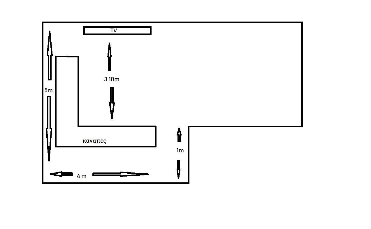

Το διαθέσιμο πλάτος δηλαδή δεξιά και αριστερά του επίπλου δεν χωράει τα συγκεκριμένα ηχεία δαπέδου που λες, ή δεν υπάρχει καθόλου χώρος δεξιά και αριστερά του επίπλου;

Δεξιά δεν χωράει καθόλου και αριστερά υπάρχει το καθιτικό που θα το εμποδίσει. Σκέφτομαι να μετακινήσω το καθιστικό αλλά μετά δεν θα έχω ανετη πρόσβαση στη μπαλκονόπορτα. Μια άλλη λύση είναι να κόψει ο μαραγκός το ξύλο που εξέχει από το έπιπλο της TV αλλα αντιλαμβάνεσαι ότι αυτό δεν ξέρω κατά πόσο θα είναι εφικτό γιατί δεν θέλω να χωρίσω με τη σύζυγο για ενα home cinema.

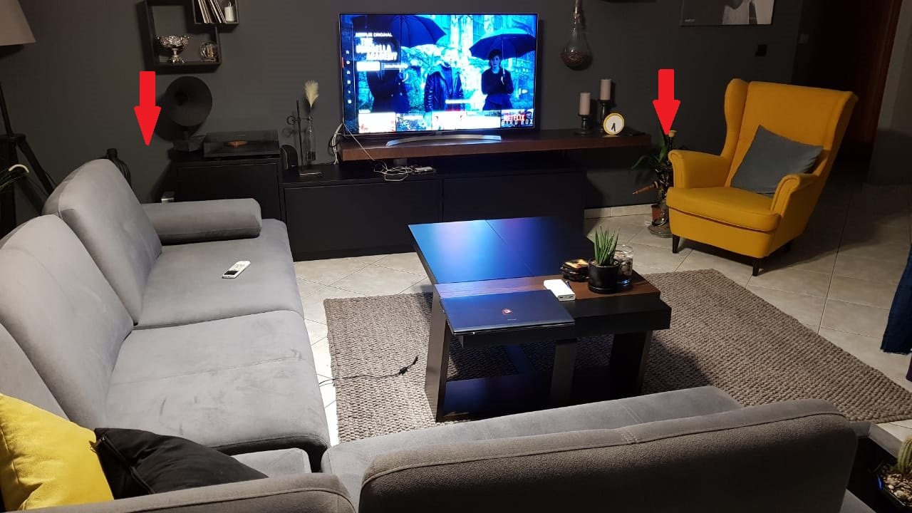

Αν δηλαδή στις με τα κόκκινα βελάκια τοποθετήσω τα δύο επιδαπέδια ηχεία από το σετ Taga Harmony TAV-506 V.2 θα είναι καλύτερο το αποτέλεσμα από τα Harman Kardon 9; Η απόσταση μεταξύ τους θα είναι 3.2 μέτρα. Δυστυχώς το Budget είναι μέχρι 350 ευρώ με την προϋπόθεση ότι αργότερα θα πραγματοποιηθεί αγορά sub αργότερα.

Αν όπως είναι η τάβλα του ξύλου επάνω στο οποίο πατάει η TV πήγαινε αριστερά και κάλυπτε την αχρείαστη έτσι κι αλλιώς θέση που βλέπω επάνω της ένα ηχειάκι, τότε (αναλόγως προοπτικής της φωτό που μπορεί να με μπερδεύει βέβαια) βλέπω ότι θα αποκτούσες και τη συμμετρία που χρειάζεται ως προς τη θέση ακρόασης, δεδομένου ότι θα μετακινούσες προς το κέντρο το έπιπλο ολόκληρο κατόπιν.
Μπορείς να δοκιμάσεις ηχεία δαπέδου σε αυτές τις θέσεις. Γενικώς θέλεις συμμετρία.
Δεν βλέπω χώρο για το κεντρικό όμως.

Το πρόβλημα είναι αυτό ακριβώς το ξύλο που εξέχει φίλε μου. Δυστυχώς η σύζυγος δεν συμφωνεί με τίποτα με οποιαδήποτε παρέμβασή σ’αυτό. Δυστυχώς το έχουμε συζητήσει πολλές φορές και για άλλους λόγους :D . Όσον αφορά το κεντρικό ηχείο μπορώ να το τοποθετήσω είτε ανάμεσα στο έπιπλο και το ξύλο που πατάει η TV (το κενό εκεί πέρα είναι 12 εκ. αλλά δεν είναι δύσκολο να γίνει μια μικρή μετατροπή και να μεγαλώσει κι άλλο το κενό), είτε να το βιδώσω επάνω στη τηλεόραση με μια κλίση προς τα κάτω αν χρειαστεί.

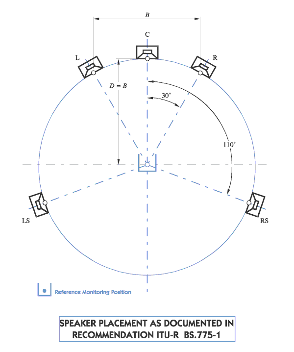

ΟΚ, πάντως ό,τι και να αποφασίσεις πρέπει να είσαι όσο το δυνατόν πιο κοντά σε αυτό:

Ωραία, νομίζω ότι αυτές τις μετρήσεις μπορώ να τις πετύχω, εξάλλου το είχε και στο manual του ενισχυτή αυτό το σχέδιο, αλλά να πω την αλήθεια σαν άσχετος ίσως επειδή ειμαι ασχετως με το αθλημα, δεν το είχα δώσει τόση σημασία.
