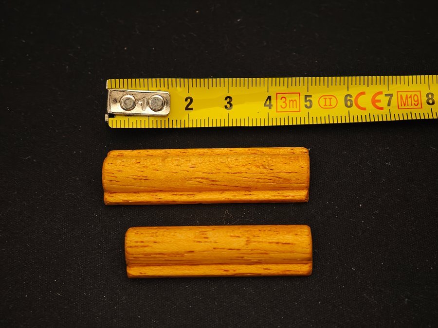

Αποφάσισα να κρατήσω τελικά την LX10 (τι χούι κι αυτό με τις μικρές... ), οπότε επειδή δεν βρήκα κάποιο έτοιμο grip που να ανταποκρίνεται στα υψηλά standard μου, έφτιαξα ένα μόνος μου:

Για αυτοσχέδια grip παιζει και αυτό το υλικό : https://sugru.com/ , βγαίνει και σε χρωματάκια, είναι ευπλαστο σαν πλαστελίνη πριν κρυώσει και του δίνεις το σχήμα που θέλεις και αν θές και καλιτεχνία με ενα μυτερό αντικείμενο κάνεις και βουλίτσες ή σχεδιακια πάνω του οπως της δερματίνης σου.
https://www.amazon.co.uk/dp/B079YWV...olid=2HMRJYNP8GSXO&psc=1&ref_=lv_ov_lig_dp_it , π.χ. η προεξοχή στην φωτό έχει γίνει με αυτό το υλικό.
fc288ac9d30d429cba753881c59e2dbb
Αλλά και η δική σου λύση Δημήτρη δείχνει πολύ καλή.
