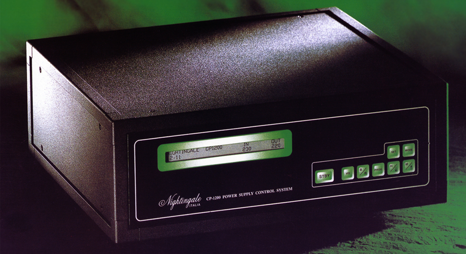

Γενικά και ειδικά σταθεροποιητές τάσης με η χωρίς conditioner κυματομορφής χρειάζονται οπου υπάρχει πρόβλημα , είτε απο τήν ΔΕΗ είτε απο τήν ιδια εγκατάσταση του σπιτιού (και δέν είναι λίγες αυτές οι περιπτώσεις )
Αν τώρα κάποιος έχει χρήματα για οικονομική λύση , τότε του προτείνω να πάρει τον
πιο ακριβό απο τούς φθηνούς σταθεροποιητες αλλά αποκλειστικά με τοπολογία SERVO MOTER . Δυστυχώς οι άλλες τοπολογίες με ρελέδες/τυλίγματα ή με τράϊακ / θυρίστορ έχουν προβλήματα διάφορα απο spikes μέχρι άγρια υστέρηση που σε φορτία αντίστασης είναι άνευ σημασίας , αλλά σε επαγωγικά και γενικά πολυσύνθετα φορτία όπως οι τελικοί ενισχυτές , εμφανίζονται σάν καταστροφή μεταβατικών /δυναμικών κλπ
Φυσικά για μεγάλα ή πολύ μεγάλα βαλάντια υπάρχουν αρκετά dedcated μηχανήματα όπως αυτά που έβαλάν κάποιοι φίλοι παραπάνω και ομολογουμένως κάνουν πολύ καλή δουλειά έως άριστη
Τώρα , όπως έχω γράψει πολλες φορές απο πολύ παλιά υπάρχει και μιά άλλη εκδοχή που ΔΕΝ είναι φθηνή , μάλιστα θα έλεγα οτι έχει συγκρίσιμο κόστος με τα ακριβά conditioners , αλλά δουλεύει ΠΑΝΤΑ πολύ καλά έως άριστα και ΔΕΝ θέλει συντήρηση (τουλάχιστον για 10-15 χρόνια ) ΚΑΙ ΔΕΝ ΕΧΕΙ ΒΛΑΒΕΣ , ενώ διαθέτει τήν Καλύτερη προστασία εναντι ΤΩΝ ΠΑΝΤΩΝ
Η τεχνολογία αυτή έρχεται απο το 1940 και λέγεται Ferroresonant Constant Voltage Transformers
Το μεγάλο πλεονέκτημά της έναντι άλλω είναι η εκπληκτικά γρήγορη συμπεριφορά ή εντελώς ομαλή συμπεριφορά και η ποιότητα τής κυματομορφής -δέν έχω ψάξει πολύ για τα ακριβά ηλεκτρονικά μοντέλα άλλων εταιρειών , αλλά χρειάζεται και μιά έρευνα για το ποιά αντέχουν τα μεγαλύτερα brownouts
Το κύκλωμα στηρίζεται σε ένα έξυπνο μαγνητικό κύκλωμα με θετική και αρνητική ανάδραση και σε ενα πυκνωτή - δηλαδή παθητική κατάσταση -λίγες επαφές -μικρη´υστέρηση - χωρίς φθορά
