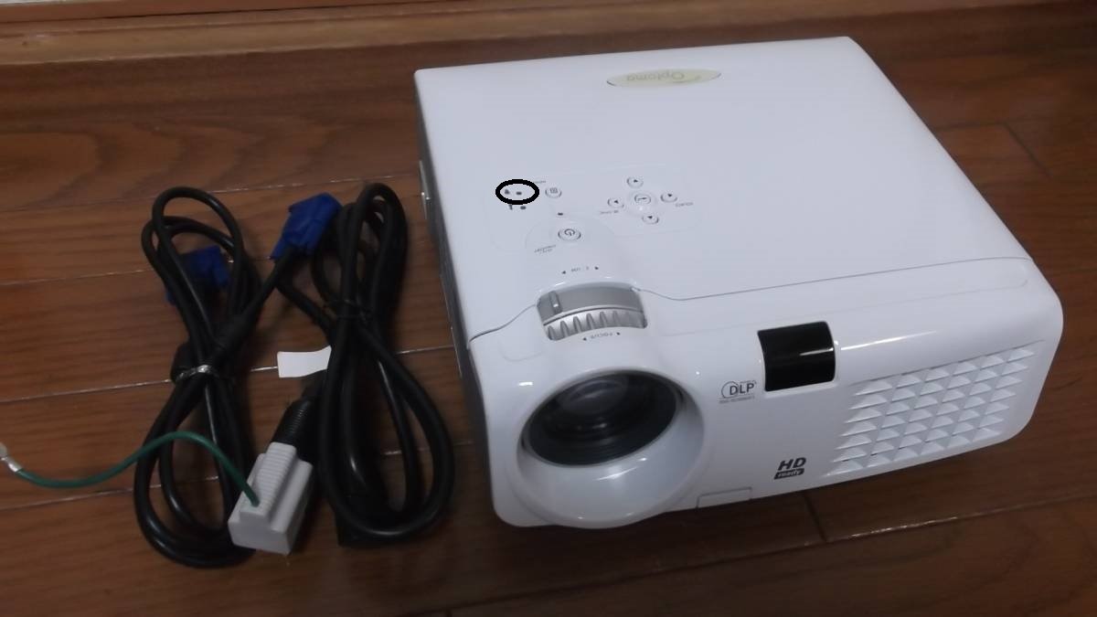

Αναβω λοιπον τον προτζεκτορα και μετα από κανενα 20λεπτο μου αναβει το led της λαμπας κοκκινο και σταματα να δειχνει.
Τελειωσε η λαμπα του?
Τον πεταω?
