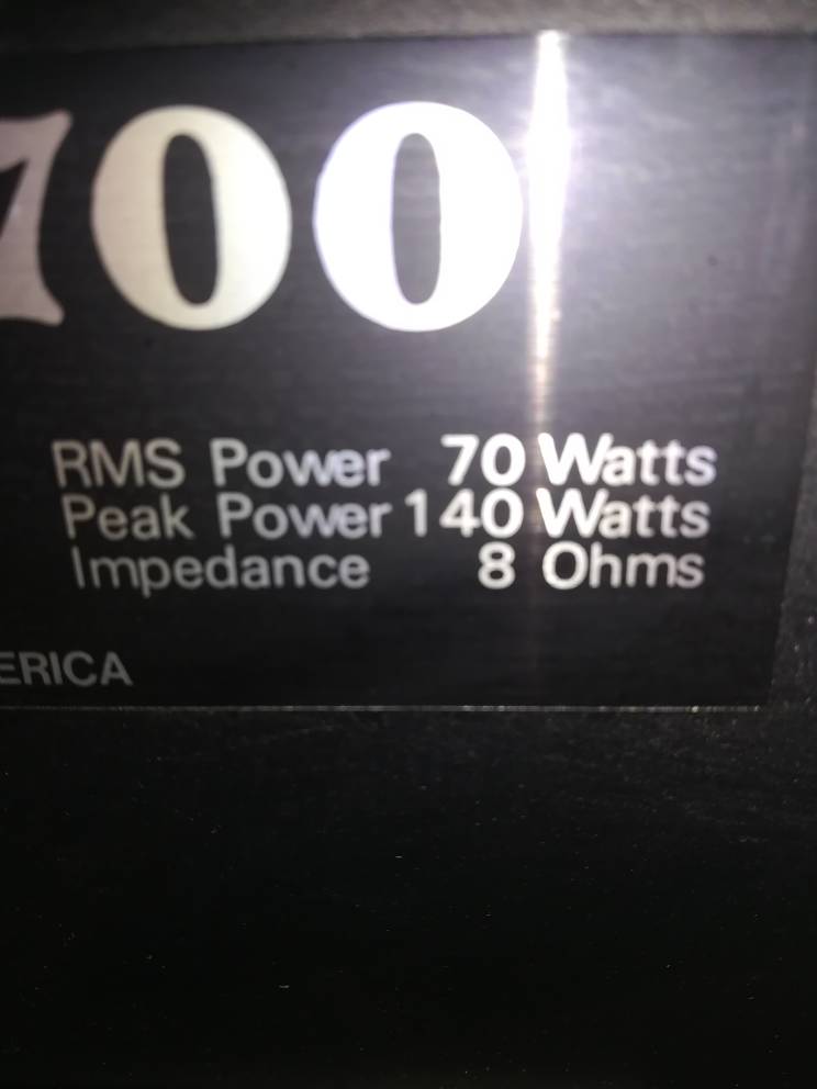

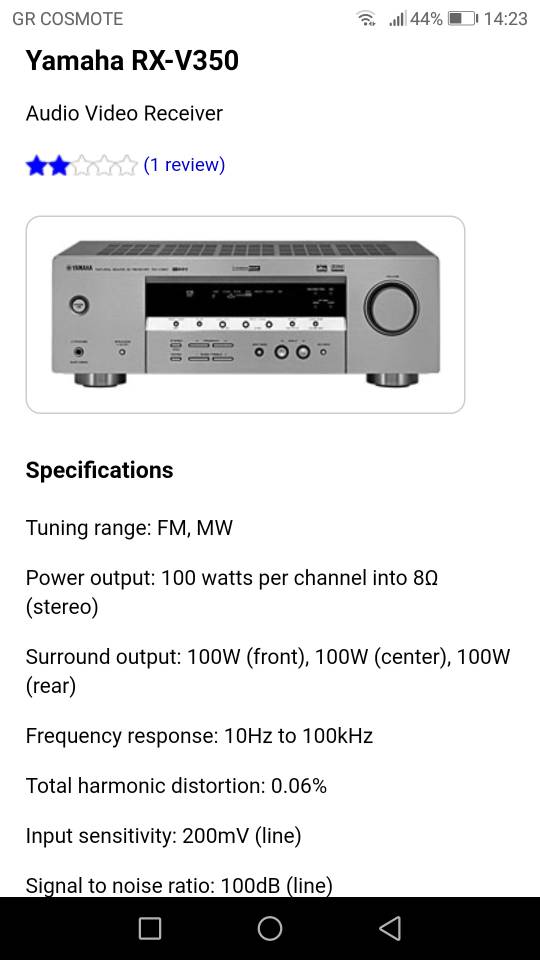

Καλησπερα σε ολους..Χρειαζομαι τα φωτα σας..εχω 2 ζευγη ηχειων με τις προδιαγραφες τις φωτο του ηχειου και αντιστοιχα του ενισχυτη με τις δικες του.. αυτη τη στιγμη εχω συνδεσει στο Right Α front του ενισχυτη το ενα ζευγος που εχω μπροστα κ αντιστοιχα στο Left front A το αλλο ζευγος....τα μεν στο right παιζουν αψογα τα δε στο left πιο χαμηλα σε ενταση κ πιο μπουκωμενα.. (τα ηχεια ολα ειναι κομπλε και τα 4) Δοκιμασα να κανω την συνδεση στην εικονα κ τιποτα τα ιδια...δοκιμασα να αντιστρεψω τα ηχεια τιποτα..αλλαξα ενισχυτη που παιρνει 2 ζευγη ηχειων με επιλογη α και β και εκει παλι συμβαινει το ιδιο!!!! Ξαναεπεστρεψα στον γιαμαχα κ τα εχω συνδεσει οπως ειπα πιο πανω και δεν παρατηρω ουτε ζεσταμα στον ενισχυτη ουτε κατι στα ηχεια..απλα εχω 2 μπροστα διαγωνια να παιζουν κρυσταλλο κ 2 διαγωνια πισω να παιζουν οπως προειπα..Αν ομως τα συνδεσω κ τα 4 στο Α Right παιζουν αψογα κ τα 4 !!!! Κ ρωταω κατι τετοιο γινεται γιατι φοβαμαι πως αν το κανω κατι θα καψω..μπορει καποιος να με κατευθυνει αν οντως σε μια συνδεση 4 ηχειων τα 2 υστερουν; Δοκιμασα κ το σχεδιαγραμμα οπου ενα ζευγος θα παει right left κ το δευτερο στο b front κ παλι τα ιδια... Τι συμβαινει;

Το πιο πιθανό είναι να κάψεις κάποια έξοδο αν βάλεις παράλληλα τα ηχεία στο γιαμαχάκι. Άστα όπως είναι. Ο ενισχυτής γράφει κι όλας από πίσω ότι ηχεία κάτω από 6Ω δεν... . Φαντάσου τι θα γίνει λοιπόν αν συνδέσεις παράλληλα ένα ακόμα ζεύγος. Πυροσβεστήρα θα πρέπει να έχεις πρόχειρο... .

Τα ηχεια μου ειναι tamon of america 70 w rms peak 140 watt στα 8 ohm..ειναι πραγματικα φοβερα ηχεια περιπου 8-10 ιντσων με πολυ καλο ηχο μεσαια κ πριμα αλλα στο μπασο ενω δινουν φοβερα σε ενταση στα 15 τετραγωνικα δεν ειναι το μπασο το γεματο που θα μου κανει τον ηχο τελειο γι αυτο προσανατολιστηκα σε ενα sub οπως το συγκεκριμενο..κατι αναμεσα στο ns sw100 η' στο ns sw200 της γιαμαχα..αξιζει;
