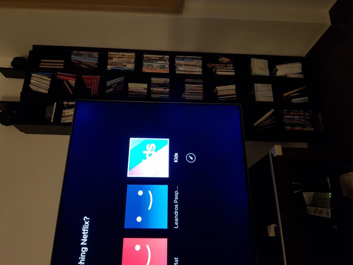

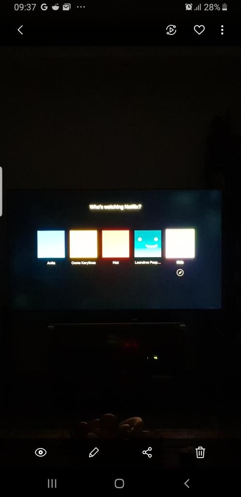

Έχουμε και λέμε Το θέμα μου είναι
Έξι μήνες να λύσουν το θέμα με τιν tv το ρίχνουν ότι φταίει το λογισμικό έχει κάνει 3 ενημερώσεις λογισμικού τα ίδια έχω κάνει δύο απομακρυσμένος έλεγχος ο δεύτερος μου έκλεισε τον οπίσθιο φωτισμό κλείνω ραντεβού με τεχνικό βλέπει τα προβλήματα στελνει τα βιντεάκια στη Samsung μου ακυρώνει την αντικατάσταση πάνελ που είχαμε συμφωνήσει με τον τεχνικό και με πήρε τηλέφωνο για 3ο απομακρυσμένο έλεγχο μου Βάλε και τις ρυθμίσεις που στην ουσία βάζει φουλ το φωτισμό (HDR+ να είναι μόνιμο) της οθόνης για να καλύψει το προβλημα που έχει η οθόνη και του λέω ότι η εικόνα που έχει είναι απαίσια και με αυτά που μου λέτε είμαι υποχρεωμένος να ακολουθήσω τις δικές σας ρυθμίσεις μου αρέσει δεν μου αρέσει και απάντηση ήτανε μόνο για τις ταινίες χάλια σερβίς είπα Περιμένω την οριστική απάντηση για την αντικατάσταση ανώτερου μοντέλου που δεν έχει θέμα(q9fn)η να κόψουν πιστωτικό να αλλάξω.
Σημερα με πηραν τηλεφωνο να με ενημερωσουν για το θεμα της τηλεορασης. Αποφασησαν πως δεν εχει θεμα,και οτι ειναι θεμα ρυθμισεων και να ακολουθησω τις ρυθμισεις που μου ειχαν βαλει στον απομσκρυσμενο ελεγχο. Ζητησα να μου στηλουν email ονομαστηκα το ονομα του υπεθυνου που εκρηνε οτι αυτο πρεπει να γινει και οτι μου ειπαν ακριβως να αναφερετε στο email και μου ειπαν να κανω αιτημα μεσω email για να μου το στηλουν. Εγω θα κανω το αιτημα για να παρω την απαντηση μεσω email (εαν το στηλουν το email) θελω τα φωτα σας για το πως μπορω να προχωρησω απο δω και περα. Θα ηθελα πολυ οποιος γνωριζει της Samsung της ευρωπης το email να μου το στηλει για να μιλησω και με εκεινους. Οτι μου πειτε χρησιμο θα ειναι.
Κανένας άλλος που έχει αγοράσει αυτή τη σειρά το 2018 q6fn q7fn q8fn για τον ρωτήσω κάτι που θέλω. κανένα άλλο απο Samsung να εχει πρόβλημα η να ειχε κανεις?

Πρώτα απ όλα δεν μας λες το πρόβλημα που έχεις. Από το βίντεο που ανέβασες μάλλον θα αναφέρεσαι στην αύξηση της φωτεινότητας όλου του πανελ όταν εμφαφνίζονται οι υπότιτλοι. Η τηλεόρασή σου προφανώς και δεν έχει κάποιο κατασκευαστικό σφάλμα ώστε να σου αλλάξουν πανελ ή να στην αντικαταστήσουν.
Για αρχή κάνε το κολπάκι που έχει αναφερθεί πολλές φορές εδώ μέσα για του υπότιτλους του νετφλιξ. Μπες από το pc σου στο νετφλιξ και ρύθμισε τους υπότιτλους να είναι ημιδιάφανοι.

ειναι ενα γενικο θέμα που εχει η τεχνολογια local dimming. εχει γραφτεί αρκετές φορές σε reviews του rtings.com. μια λυση ειναι να το απενεργοποιήσεις αλλά στις samsung δεν γίνεται αν δεν επέμβεις στο service menu που απ ότι ξέρω απαγορεύεται γιατί ακυρώνει την εγγύηση.
Η λύση θα ήταν πάρα πολύ απλή αλλά η samsung για κάποιο λόγο δεν την κάνει. Σε ένα μελλοντικό update να βάλει ένα off στο menu του local dimming όπως έχουν άλλοι κατασκευαστές. Τώρα έχει low/medium/high ή κάτι τέτοιο. Βάλτο τουλάχιστον στο low.

Πάντως και εμένα με ενοχλούσε το συγκεκριμένο θέμα στη δικιά μου tv (65NU8000), κάνοντας στο Netflix τους υπότιτλους ημιδιάφανους, έχω ηρεμήσει πλέον και δεν το παρατηρώ.

Ναι με τους υπότιτλους είναι να και τα υπόλοιπα βιντεάκια αυτό με τις ρυθμίσεις να κάνω για να καλύψει το πρόγραμμα που έχει η τηλεοραση για να χαμηλώσω το ένα Να χαμηλώσω το άλλο και τα λοιπά με ξεπερνάει αγοράσουμε τηλεόραση για να έχω το απόλυτο μαύρο να το ρυθμίσω ο καθένας εκεί που θέλει Όχι να είμαστε υποχρεωμένη να χάσουν ποιότητα για να καλύψουν το πρόβλημα που έχει η τηλεόραση να μας Αναφέρει στις οδηγίες οτι να ρυθμιστεί με αυτές τις ρυθμίσεις για να παίξει σωστά η τηλεόραση κάτι πιο οδηγίες Δεν το λένε πουθενά

Δοκιμασε να κανεις την αλλαγη υποτιτλων στο netflix (τουλαχιστον να διορθωθει αυτο ως ενα βαθμο) Κανοντας τους υποτιτλους πιο διαφανεις/γκριζους, ο αλγοριθμος δεν θα προσπαθει να ανεβασει πολυ φως για αυτους.
Επισης
Δοκιμασε να βαλεις το Local Dimming στο Low, αν το εχεις σε πιο υψηλη θεση.
Θα χασεις λιγο μαυρο, αλλα θα εξομαλυνθει η επιθετικοτητα του αλγοριθμου. Και τι εννοω με αυτο. ?
Δεν ειναι οτι δεν θα γκριζαρει με τους υποτιτλους. Αλλα το οτι δεν θα ριχνει πολυ τον οπισθιο φωτισμο ωστε να παρεις καλο μαυρο και υστερα με τους υποτιτλους να φωτιζεται αποτομα και να γκριζαρει. Βαζοντας το στο Low, ο αλγοριθμος δεν θα ανεβοκατεβαζει τοσο εντονα τη φωτεινοτητα. Αυτη θα παραμεινει σε πιο υψηλα επιπεδα. Θα εχεις πιο μονιμο το φωτεινο γκριζο, αλλα τουλαχιστον δεν θα ανεβοκατεβαινει η φωτεινοτητα σαν φωτορυθμικο με τους υποτιτλους.
Δυστυχως κατι αλλο δεν μπορεις να κανεις. Το καλο μαυρο που αναφερεις, επερχεται γιατι το dimming ριχνει τον οπισθιο φωτισμο πολυ χαμηλα. Ετσι, ενα σκοτεινο υποβαθρο, παραμενει σκοτεινο. (οπως καποτε που χειροκινητα κατεβαζαμε τον οπισθιο χαμηλα για να μην γκριζαρει το μαυρο στο σκοταδι)
Τωρα αυτο γινεται αυτοματα, αλλα οταν ανιχνευθει φωτεινη σκηνη, (υποτιτλοι) ανεβαζει αυτοματα τον οπισθιο φωτισμο υψηλα με αποτελεσμα να γκριζαρει γιατι, ετσι ηταν και ετσι ειναι οι LCD. Διαρροη απο τον οπισθιο φωτισμο που ειναι εμφανης οταν αυτος ειναι σε μεγαλη σταθμη.
Μονο οι LCD με παρα πολλες ζωνες dimming μπορουν να κανουν μια καλυτερη διαχειριση σε μικροτερο τοπικο επιπεδο. (να γκριζαρουν απλως τριγυρω απο τους υποτιτλους και οχι σχεδον ολο το πανελ)

τα παιδια σου εξηγησαν πως μπορεις να ελαφρυνεις το φαινομενο των υποτιτλων με καποιες πατεντες.
δυστηχως στις lcd και ειδικα σε αυτην την σειρα της Samsung,το Local Dimming δεν ειναι ουτε καν σε τυπικα επιπεδα.
οποτε το συμπερασμα ειναι οτι διαβαζουμε και ρωταμε πριν αγορασουμε,ειδικα οταν ειναι να δωσουμε 2000 χιλιαρικα.
το παλευεις με τις πατεντες που σου προτειναν,ή την πουλας.κατι αλλο δεν εχει..απλα τα πραγματα...

ειπαμε-ειναι το γνωστο Local Dimming το οποιο σωστα παιζει σε ελαχιστες lcd και τελεια στις Oled.
η συγκεκριμενη σειρα υποφερει,οπως υποφερουν και οι περιισσοτερες(εαν οχι ολες)samsung.
απο κει και περα ακρη δεν προκειται να βρεις,γιατι πολυ απλα οι εταιριες δεν το αναγνωριζουν ως προβλημα αλλα εντος προδιαγραφων.δυστηχως..
το μονο που εχεις να κανεις ειναι το παλεψεις με τα τρικ που σου προτειναν,ή να την πουλησεις.
