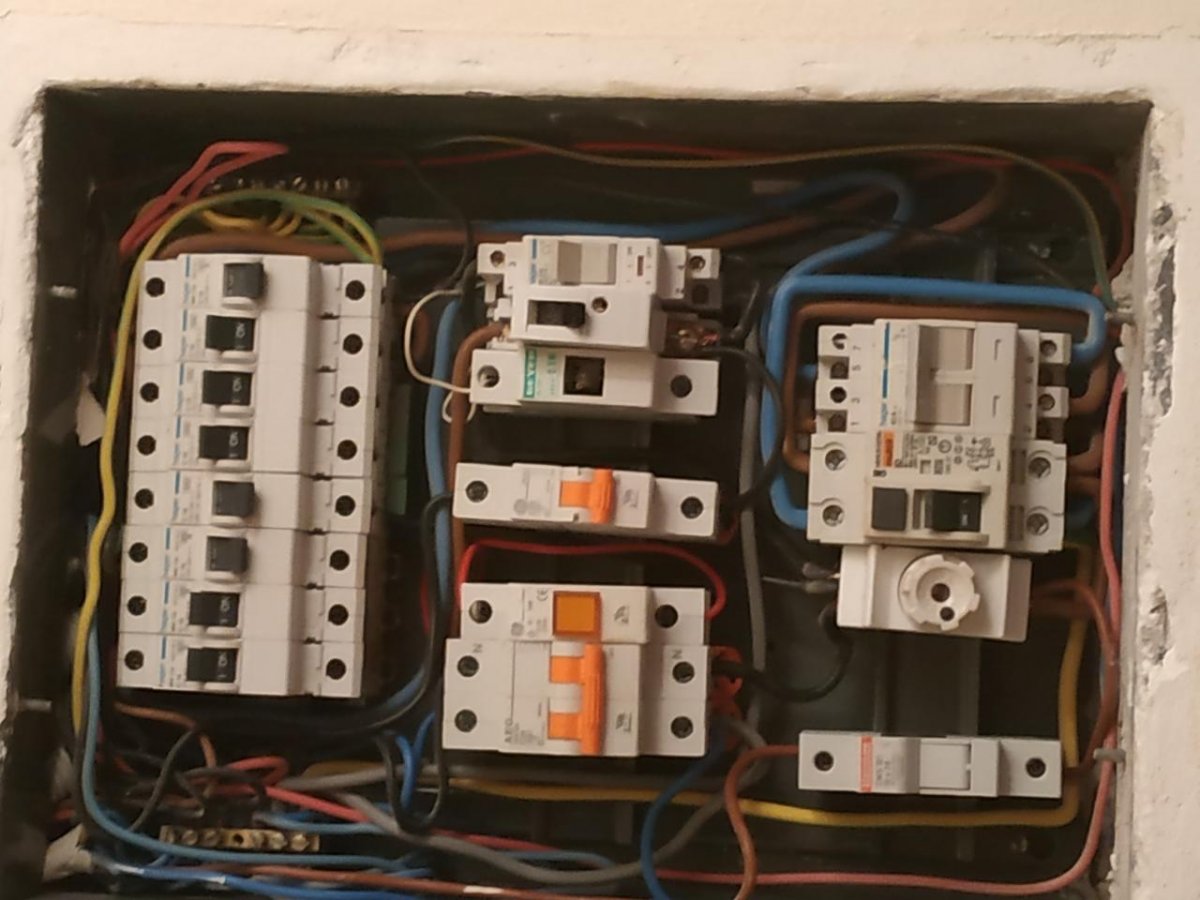

επισης μιας και ανοιξα θεμα. Στην γραμμη μου ο ηλεκτρολογος το line το εβαλε οκ. Την γειωση επειδη δεν ειχε θεση την εβαλε μαζι με αλλη. Και το ουδετερο το εβαλε απο την κατω μερια του θερμοσυφωνα.
Υπαρχει διαφορα ειτε μικρη ειτε μεγαλη εαν η γειωση μπει σε ξεχωριστει θεση μονη της στο πινακα;
το ουδετερο θα μπορουσε να μπει σε καλυτερη θεση;

για να πω την αληθεια δεν καταλαβα τιποτα
θελεις να βαλεις γειωση σε οσες συσκευες δεν εχουν ; τι συσκευες ειναι αυτες;
ο ηλεκτρολογος τι ακριβως εκανε; η γειωση μεσα στον πινακα ειναι σε ξεχωριστη θεση παντα στην ραγα γειωσης
το ουδετερο παλι δεν καταλαβα που τον εβαλε ,δεν εχει ο πινακας ραγα ουδετερου ;

O ηλεκτρολογος σου ειπα τι ακριβως εκανε. Στην ραγα γειωσης εβαλε της γραμμης hifi μαζι με αλλη γειωση.....ρευμα πηρε κανονικα μετα το ρελε πριν τον γενικο και οπως βλεπεις τον διακοπτη του θερμοσυφωνα απο την κατω θεση του διακοπτη εβαλε το ουδετερο.
Ραγα ουδετερου δεν ξερω εαν εχω....βαζω και μια φωτο μηπως μπορεις να διακρινεις κατι.

Το πορτοκαλι το διπλο απο κατω εαν δεις εχει ενα μπλε καλωδιο. ειναι της γραμμης μου. Ο διακοπτης της γραμμης μου ειναι τερμα κατω αριστερα που παιρνει ρευμα αμα δεις απο την κατω μερια της ασφαλειας του σπιτιου(διπλα ακριβως). Και η γειωση εκει καπου στο χαος παρεα με αλλη.

μια χαρα ειναι η γειωση
ραγα ουδετερου εχεις ειναι αυτη που πανε ολα τα μπλε καλωδια και γκρι καλωδια ,δεν χωραγε αλλο καλωδιο στην ραγα ουδερου για αυτο πηρε ουδετερο απο την γραμμη του θερμοσυφωνα κανενα προβλημα και με αυτο
τωρα για την συσκευη για να μην εχουν βαλει μαλλον δεν την χρειαζεται για λογους προστασιας ,τωρα αν θα ακουσεις διαφορα στον ηχο αν βεβαια το κανουν για αυτο δεν το ξερω

κοιτα απο ηλεκτρολογικης αποψης ολες οι γειωσεις και ολοι οι ουδετεροι πρεπει να ξεκινανε απο τις ραγες τους αλλα οκ δεν υπαρχει και καποιο θεμα και ετσι οπως ειναι
αλλωστε στον πινακα σου δεν χωρανε επιπλεον καλωδια ,αν δεις στην ραγα ουδετερου μια βιδα δεν υπαρχει οποτε ισως για αυτο δεν τον εβαλε εκει
κανε και οτι σου λεει ο φιλος παραπανω και βλεπεις
