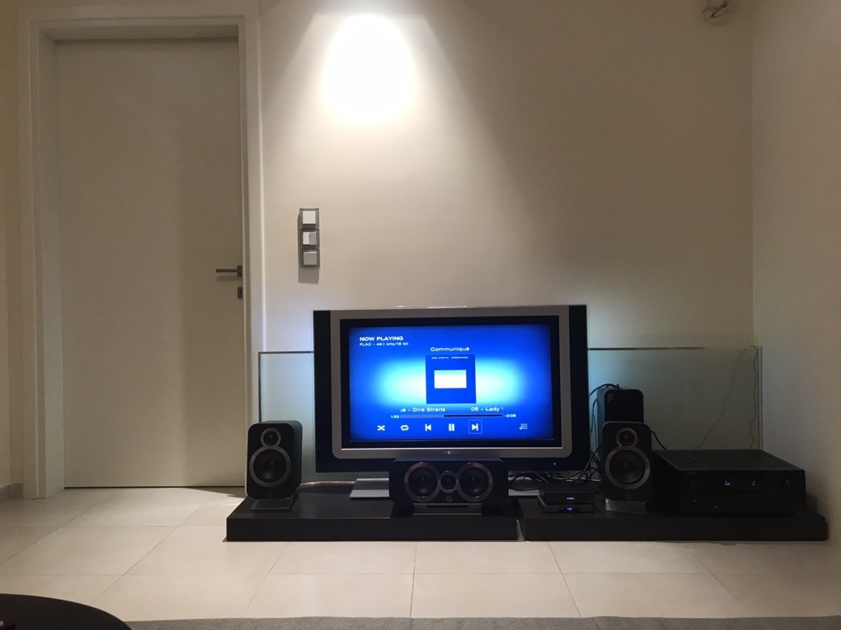

Καλημέρα! Κάτοχος πλέον του παραπάνω μοντέλου και είμαι απόλυτα ευχαριστημένος αν και ψάχνομαι ακόμα. Ο ενισχυτής οδηγεί τα Qacoustics Q3020i, Q3090Ci και Q3010i ενώ προς το παρόν δεν έχω sub. Το πρόβλημα είναι ότι στο audyssey setup τα μπροστά μου τα βγάζει large και δεν με αφήνει να τα βάλω small παρά μόνο εάν προσθέσω sub. Σαν αποτέλεσμα όταν παίζω σε δυνατές στάθμες τα ηχεία μπουκώνουν και φοβάμαι ότι θα τα κάψω. Μπορώ να δηλώσω ψεύτικα ότι υπάρχει sub ή θα καταστρέψω και την έξοδο του ενισχυτή; Γενικά υπάρχει κάποια λύση; sub θα μπει, έχω καταλήξει, αλλά όχι ακόμα.

Καλημερα. Φιλε μου λογικο ειναι να μην σε αφηνει να τα δηλωσεις σαν small καθως αυτο σημαινει οτι οι συχνοτητες κατω απο τα 80 Hz θα πρεπει να πανε στο sub που στην περιπτωση σου δεν υπαρχει. Μου φαινεται περιεργο οτι σου μπουμαρουν τοσο. Εχεις δωσει στα 3020 τουλαχιστον 20cm απο τους πισω τοιχους? Πόσα τετραγωνικα ειναι ο χωρος σου?
Ειχα για 6 χρονια τα 2020i κ δεν μου ειχαν μπουμάρει ποτε, ακομα κ χωρις sub.

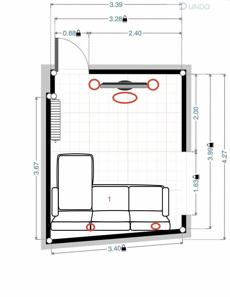

Τι να πω δεν ξέρω, υπάρχει απόσταση αρκετή πάνω από 20cm ο χώρος μεγάλος περίπου 10Χ3,5 χωρισμένος στη μέση περίπου με γυψοσανίδες ίδιο κατασκευή. Βλέπω πάντως ότι όταν δίνω λίγο ένταση το γούφερ στα μπροστινά κάνει σαν τρελό. Και τα έχω και δηλωμένα για 6Ωhm

δοκιμασε και τα 8ohm. κατι δεν εχει ρυθμιστει σωστα. αποκλειεται να μπουμαρουν τοσο μικρα ηχεια σε τετοιο χωρο :)

Η ρύθμιση των 6ohm το μόνο που κάνει είναι να περιορίζει τη δύναμη του ενισχυτή.
Πιθανών αυτό που αντιλαμβάνεται ο φίλος ως μπουμαρισμα να είναι παραμόρφωση λόγο κλιπινκ του ενισχυτή.
Η ρύθμιση στα 8ohm θα δώσει το 100% της δύναμης του ενισχυτή.
Ένα δεύτερο που πρέπει να τσεκάρει είναι αν τα ηχεία είναι σε συνδεδεμένα σε φάση. (αρνητικό με αρνητικό, θετικό με θετικό)
Αν τα παραπάνω δεν βοηθήσουν τότε μάλλον είναι θέμα τοποθέτησης...
