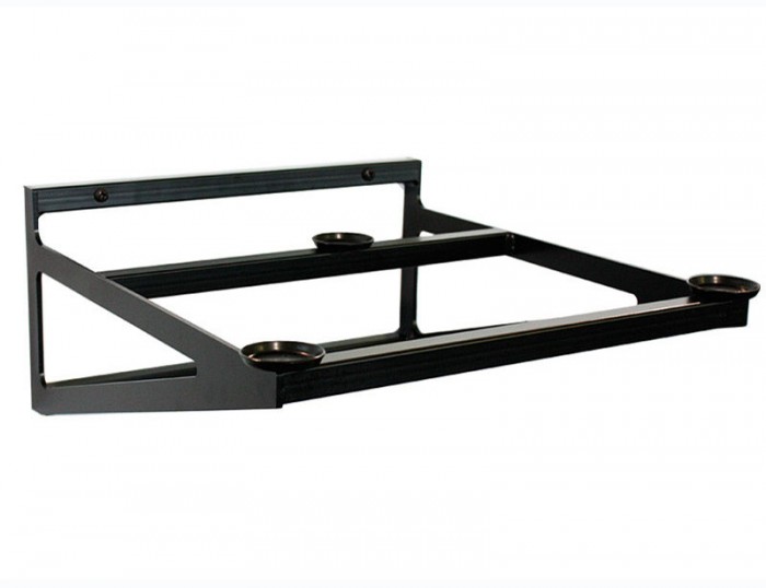

vlad66
Moderator
29 October 2017
15,066
Αγιοι Αναργυροι
παραξενο μου φαινεται οτι "μασησε" ενα SL 1200 απο κραδασμους.
οπως και να'χει, ή ενα μαρμαρο (καλυτερα μαυρος γρανιτης) παχους 2cm, να πατησει πανω το πικαπ. διαστασεις 46x37 cm. το βαρος του θα πιασει τα 12,5 kg.
η τιμη, εξαρταται απο το πόσο θελει να στον ..πιασει ο μαρμαρας.. εμενα πριν χρονια μου πηρε 70 φραγκα!! και ηταν απο κοιμητηριο!!
ή πλεξιγκλας! εδω το παχος θα ανεβει στα 3cm, οι διαστασεις φυσικα ιδιες, αλλά τα κιλα θα κατεβουν στα 6,5.
κοστος, (επειδη εδω εχουμε και απιστευτη ομορφια), μινιμουμ 90 φραγκα! αν κανει και "φαλτσο" στις γωνιες, ..100 !!
αλλά.... αυτα απο μονα τους δεν θα κανουν πολλα πραγματα. πρεπει το συνολο να πατησει σε ρυθμιζομενους κωνους με "παπουτσακια". 3 τον αριθμο, γιατι 3 σημεια οριζουν ενα επιπεδο. εσυ δλδ θα ευθυγραμμιζεις το μαρμαρο ή το πλεξι απο τους κωνους και τα ποδαρακια του technics τερμα βιδωμενα.
θα βρω να βαλω φωτο για να καταλαβεις τι εννοω.

οπως βλεπεις το μαρμαρο το παταει ο τελικος ..
σημερα (σε αλλο σπιτι και αλλη ζωη) το καθενα ειναι χώρια απο το αλλο και ολα καλα...
