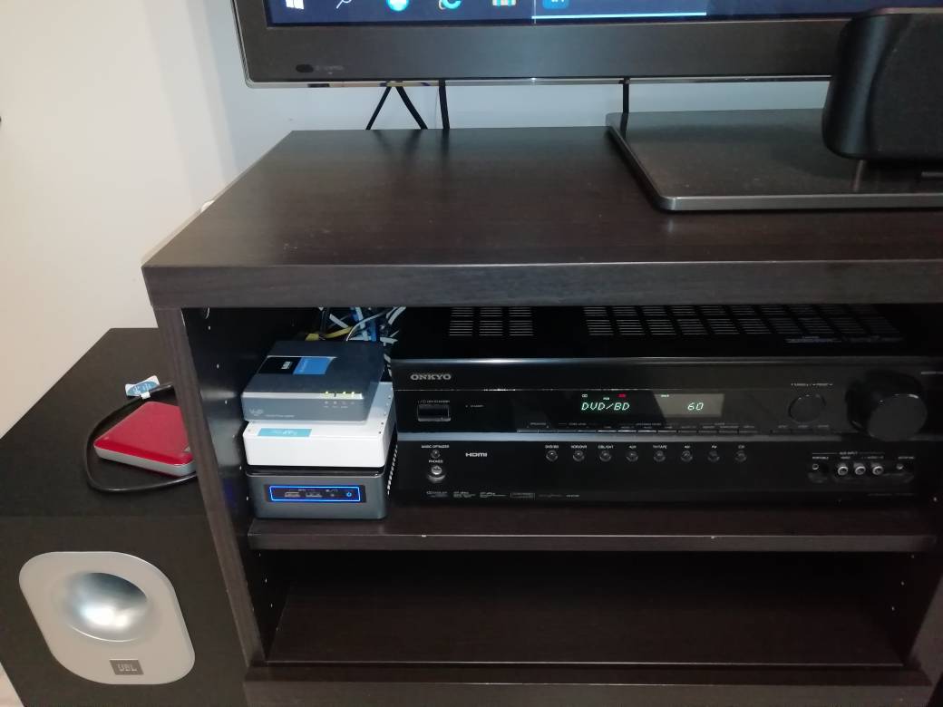

Καλημέρα σας. Εχω από παλιά αυτο τον ενισχυτή https://www.whathifi.com/onkyo/tx-sr307/overview
Και αυτά τα ηχεία
http://www.audiocentre.co.id/product.php?product=646

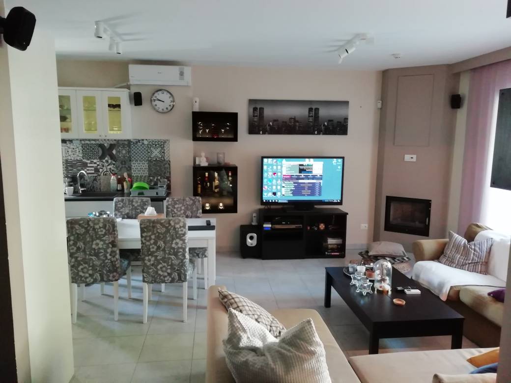

Και αυτό τον χώρο.

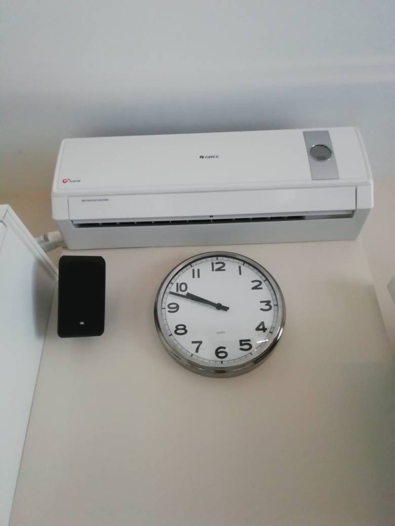

Το προβλημα που έχω είναι ότι δουλεύοντας τον ενισχυτη ως δικαναλο, ακούω μουσική ορισμένες φορές σε υψηλές στάθμες και δεν με ικανοποιούν τα jbl άκια...
Επισεις έχω κάψει 2 φορές τα Twitter.
Θα ήθελα να αντικαταστήσω τα 2 μπροστινά με κάτι καλύτερο και σίγουρα με μεγαλύτερη ευαισθησια.
Ξέρω ότι θέλει προσοχή το αριστερό που είναι κάτω από το a/c αλλά η διαμόρφωση του χώρου δεν επιτρέπει κάτι διαφορετικό.

Χρειαζεται αρκετα μεγαλυτερα ηχεια και με αρκετα διαφορετικη χωροθετηση για να εχει ουσιαστικη αναβαθμιση στο δικαναλο προγραμμα.
Με τα δεδομενα των φωτο η στερεοφωνικη εικονα απλα δεν υφισταται. Και λογικα ουτε η τονικη ισορροπια. Δε μπορει να μην ακουγεται λεπτοηχο.

Kαλησπερα για μενα πρεπει ο νηματοθετης να ξεκαθαρισει τι ακριβως θελει ! διοτι οι απαιτησεις ειναι διαφορετικες τι εννοω αλλες ειναι οι απαιτησεις για ενα πολυκαναλο συστημα και αλλες για ενα δικαναλο! μεσα απο την φωτο και απο το χωρο βλεπω οτι ο νηματοθετης εχει πεταξει 4 ηχεια στους τοιχους για να εχει ηχο ! μην παρεξηγηθω δεν ειναι κακο αυτο! αλλα εαν θελουμε να καταληξουμε σε πολυκαναλο ηχο η σε δικαναλο πρεπει να εχουμε και τις καταλληλες προδιαγραφες οπως σωστο στησιμο ηχειων και ελευθερο χωρο για να γινουν ολα αυτα σωστα ,εδωσα πιο πανω μια ιδεα αλλα για να γινουν αυτα χρειαζεται να υπαρχουν οι προυποθεσεις που ανεφερα!-bye-
