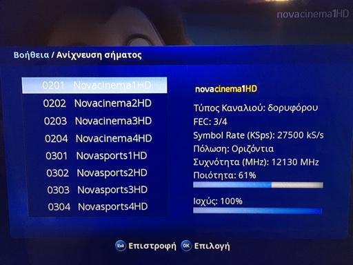

Ζήτημα για δυνατους λυτεσ:
Σε εγκατάσταση 15ετιας με 60αρι πιατο ξεκινούν προβλήματα λήψης με σπασιματα στη συχνότητα 12130 Nova sport 1 .
Εχω αλλάξει με σειρά
1) LNB
2) ΔΕΚΤΗ
3) ΚΑΛΩΔΙΟ
Αυριο αλλάζω και το πιατο με 80αρι.
Λέτε να λυθεί???

Θα περιμένω και με την αλλαγή του πιάτου και μετά θα πάρω τη nova.
O τεχνικός είναι ΙΔΙΩΤΗΣ όχι από nova.
Απλά ρωτάω εάν έχει τύχει σε άλλον πρόβλημα τέτοιου είδους που τελικά λύθηκε με αλλαγή πιάτου.

Είχα τον 831 και τώρα πήγα στον 3001.
Ελπίζω πως με το μεγαλύτερο πιάτο θα λυθεί.
Αύριο θα ξέρω.
tsarm
Senior Member
19 September 2011
372
Για να μαθαίνουμε όλοι.
Το πρόβλημα στη λήψη οφειλόταν ....σε Wi-Fi extension!!!!!
Με το που βγήκε από την μπριζα .....όλα οκ.
Καλό απόγευμα.

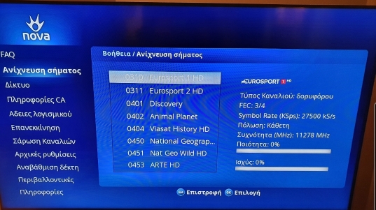

Καλησπέρα στην παρέα,
έχω ένα θέμα τον τελευταίο καιρό με το eurosport1HD. Ενώ όλα τα κανάλια έχουν ακρίβεια/στάθμη πάνω από 95% το συγκεκριμένο κανάλι ειναι στο 0% (δεν βλέπω τίποτα) και μερικές φορές πιάνει γύρω στο 30-40% (παίζει με κολλήματα)...
Ξέρει κανένας τι μπορεί να φταίει?
Έχω τον 865...
