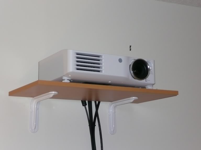

Οχι, ενας προβολεας δεν ειναι απολυτο οτι πρεπει να παει κεντρο στην οθονη οσον αφορα τον καθετο αξονα. Μονο οσον αφορα τον οριζοντιο.
Ο προβολεας δεν ριχνει την δεσμη ευθεια, αλλα υπο γωνια.
Ετσι, οταν τον εχεις σε τραπεζακι κατω, την ριχνει προς τα επανω και οταν τον ταβανιασεις βαζοντας τον τουμπα, την ριχνει προς τα κατω.
Ποσες μοιρες εμπειρικα. ? Πολυ χοντρικα (διαφερει απο προβολεα σε προβολεα και αποσταση δεσμης) θα λεγαμε οτι αν μπει σε τραπεζακι πρεπει να ειναι 20 cm πιο χαμηλα απο το κατω μερος της εικονας, ή αν ταβανιαστει, θα πρεπει να ειναι 20cm πιο ψηλα απο το επανω μερος της εικονας.
Για αυτο τον λογο υπαρχουν διαφοροι projector calculators online, οπου βαζεις τα στοιχεια της μαρκας προβολεα και υψη και αποστασεις και σου κανει τους υπολογισμους.
Συνηθως και οι entry level προβολεις εχουν ενα υποτυπωδες καθετο lens shift μετατοπισης φακου/εικονας κατα 10 μοιρες.
Αλλα αν ο προβολεας πρεπει να αποκλινει πολυ απο το κεντρο, πρεπει να αγοραστει με μεγαλυτερη ικανοτητα lens shift τοσο σε οριζοντιο, οσο και σε καθετο αξονα.
Εννοειται οτι χωρις lensh shift αν τον βαλεις παρακεντρα η εικονα θα κανει τραπεζιο. Κι αν προσπαθησεις να την φτιαξεις ψηφιακα με το keystone λογω επεξεργασιας ή εικονα θα χασει σε λεπτομερεια.

Κοιταξα τα online calculators και οντως ειναι 20cm για τον dell και 24cm για τον acer. Αρα τοποθετω τον προβολεα, στον σωστο κατακορυφο αξονα στο υψος που θελω και τοποθετω απεναντι την οθονη εκει που ριχνει φως για να μη χρειαστω να κανω lens shifting, etc. Σωστα?
Ωραια, μου εφτιαξες τη μερα!!!!
ΥΓ αυτο που ελεγα οτι οι UST θελουν και το αντιστοιχο πανι για να δειξουν ωραια, σωστο δεν ειναι?
Werewolf
15 January 2010
7,214
Αυτο το λιγο lens shift που εχουν για υψος, χρειαζεται συνηθως για να ερθουν τα μποσικα αν λογω λαθος τοποθετησης πεφτει η εικονα εκτος καδρου, ή λογγ ψηλοταβανου/χαμηλοταβανου ηθελες λιγη μετατοπιση.
Συνηθως αν καθεσαι, η εικονα καλο ειναι να βρισκεται καπου μεταξυ 50 εως 70 απο το πατωμα το κατω μερος της και οχι ψηλοτερα. Αλλιως αν παει πιο ψηλα, θα κουραζεσαι να κοιταζεις τοσο ψηλα.
Οποτε υπολογιζεις στις 100" που θες, που θα βρισκεται το κατω και πανω μερος της εικονας σε υψος, και βγαινει και το υψος του προβολεα απο τη συγκεκριμενη αποσταση.
Αν δεν σε βολευει, προσπαθεις να ανεβοκατεβασεις και την εικονα/καδρο.
