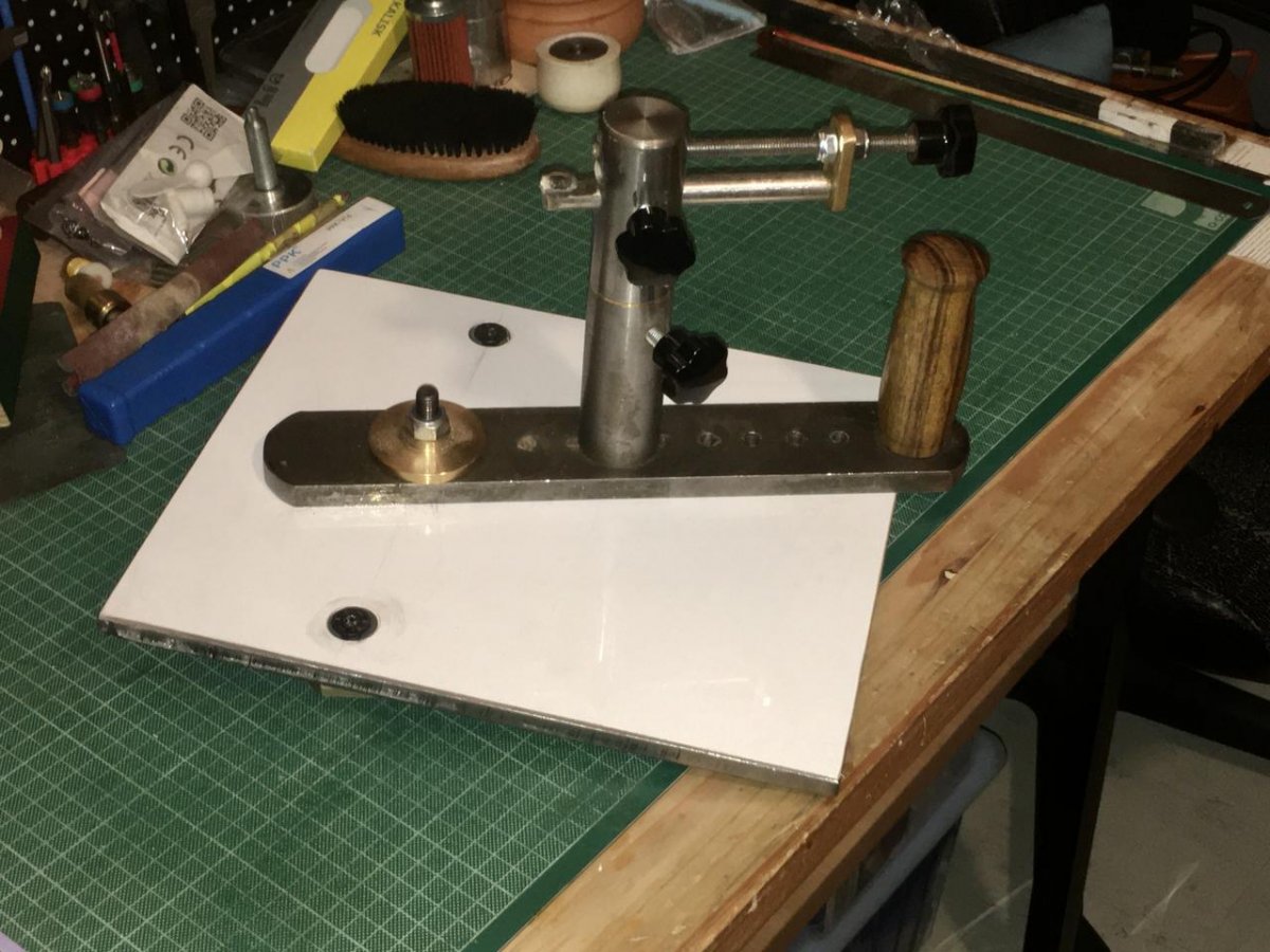

Είχα δύο επίλογές. Να φτιάξω μια ξύλινη κατασκευή ή να φτιάξω μια μεταλική.
Η ξύλινη κατασκευή ήαν πιο εύκολη για μένα αφού θα την έφτιαχνα μόνος μου, με ότι αυτό σνεπάγεται, και θα είχα όλο το χρόνο για δοκιές αλλαγές και τροποποιήσεις.
Επειδή όμως δεν ήμουν και πολύ ζεστός για την ξύλινη κατασκευή ως προς την αντοχή και τους κραδασμούς, αποφάσισα να ξανενοχλήσω το φίλο μου με το μηχανουργείο και να του ζητήσω να μου κάνει αυτή την αγκαρία.
Ξεκινήσαμε γύρω στις 5 που τελείωνε τη δουλειά του και τελεώσαμε στις 9.30. Επειδή φβόμουν λίγο τις μετρήσεις που παίζουν σε χιλιοστά, κι επειδή δε είχαμε και τον τόρνο κοντά για δοκιμές, του ζήτησα και φτιάξαμε κάμποσες ροδέλες, σε διάφορα πάχη, γιά αυξομιώσεις σε ύψος.
Τον παίδεψα πολύ τον άνθρωπο αλλά το αποτέλεσμα μου άρεσε πάρα πολύ.
Σήμερα το προσάρμοσα πάνω στον τόρνο και, ευτυχώς, όλα έκατσαν άψογα! Δυτυχώς ο καιρός δεν μου επιτρέπει να τον δκιμάσω και σε πραγματικές συνήκες αλλά θα γίνει κι αυτό με την πρώτη ευκαιρία.
Δείτε τώρα τις φωτογραφίες κατασκευής και πείτε μου τα σχόλια σας. Όπως λένε και στους γάμους "όποιος έχει να πεί κάτι ας το πεί τώρα αλλιώς να μην το πεί ποτέ".:flipout:

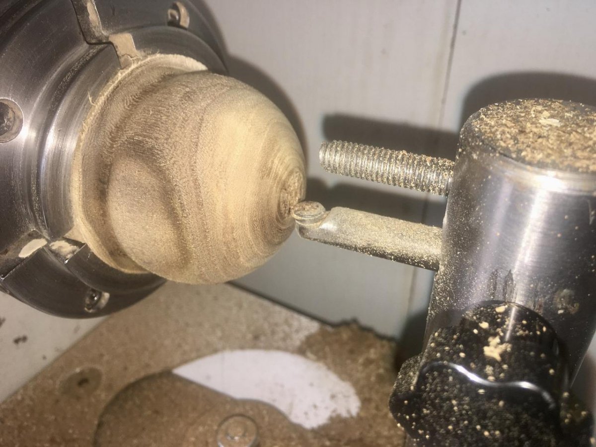

Πω πω ενας τορνος!!
Βλεπω εφτιαξες βαρβατο jig και καλα μελετημενο! Το σκαρπελο που θα κουμπωνει για να κοβει οσο γυριζεις την πεταλουδα?
Το χερουλι ειναι απο τις μανετες του Mikep? Eλπιζω να μην δει τα ρινισματα ο Κυριακος..:)

Ναι, πραγματι ειναι επανω η μυτη καρβιδιου!!
Νομιζω οτι οι ξυλινες σφαιρες ειναι απο τις πιο 'απλες' αλλα ακρως εντυπωσιακες κατασκευες. Ιδιως απο ομορφα ξυλα και καλογυαλισμενες.
Ποιο ειναι περιπου το μικροτερο μεγεθος διαμετρου Μπαμπη?

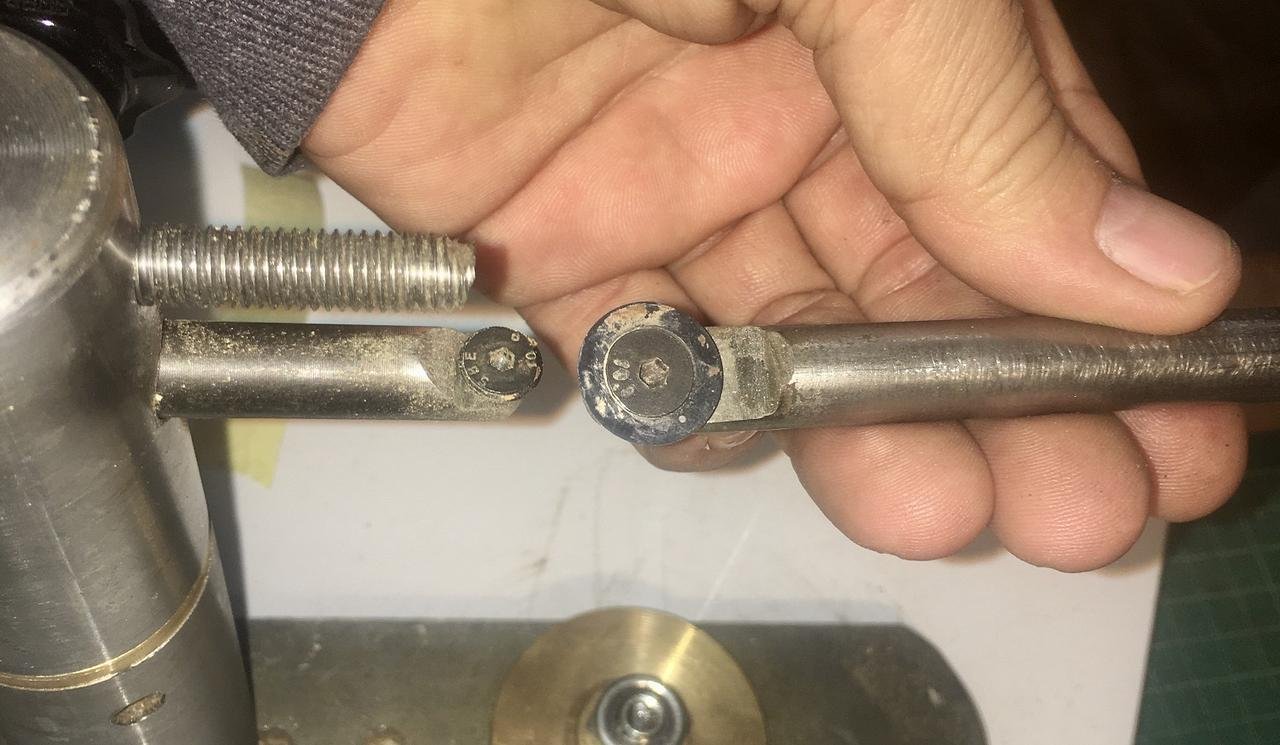

Ναί, το κοπτικό είναι ήδη επάνω. Δές και δυό κοντινές για λεπτομέρειες.
Μιχάλη η διάμετρος είναι απόλυτα ελεγχόμενη και πρακτικά μπορείς να φτιάξεις ότι μέγεθος θές, από 28 πόντους έως λιγότερο από 1 πόντο, αρκεί να αντέχει το ξύλο. Για πολύ μικρές διαμέτρους θα χρειαστεί και αλλαγή κοπτικού, ένα καρβίδιο σε σχήμα ρόμβου θα δουλέψει πολύ καλύτερα. Το χερούιλι είναι ακακία, αυτό που χαλάσαμε με τον Μιχάλη.

Σωφρον
3 March 2008
4,980
Κορωπί
πολυ καλο μαστορα :2thumb22sup:
εχεις κανει και φωλια στο καθετο μπρουτζινο για το σκαρπελο!!!
αυτο που φωλιαζει στο κρεβατι το εχεις κανει στρογγυλο? δεν θα γλιστραει?
τωρα βαψε και ενα ωραιο φωτεινο μαυρο την μεταλλικη πλακα και εισαι super
(και τωρα που το εφτιαξες στον τορνο τι θα κολλησουμε με την ηλεκτροκολληση :smash:)
μου αρεσει που καθεσαι και αλλαζεις τις μαργαριτες :flipout:

Όλα χρειάζονται, και οι σωστές μαργαρίτες... Σου φτιάχνουν τη διάθεση. -bye-
Όχι δε γλυστράει, θα το δείς από κοντά. Κάποια πράγματα βέβαια, όπως αυτό και το κάτω κομμάτι της βάσης του σκαρπέλου, θα ξαναγίνουν σε μικρότερες διαστάσεις ώστε να ταιριάζει το jig και στον μικρότερο τόρνο στο χωριό. Θα το έχουμε δίπορτο δηλαδή.

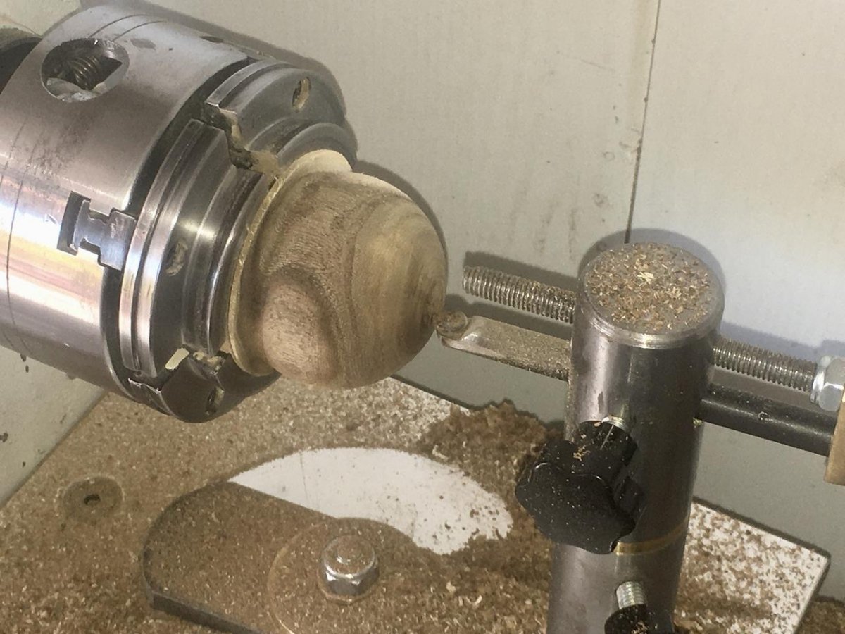

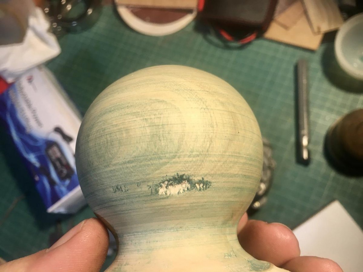

Σήμερα βρήκα ευκαιρία και ξεκίνησα τις πρώτες δοκιμές του εργαλείου.
Σε γενικές γραμμές είμαι πολύ ικανοποιημένος. Εντόπισα όμως κάποια σημεία που χρειάζονται κάποια βελτίωση, όπως πχ η ενίσχυση της ακαμψίας.
Αν και η λάμα της βάσης είναι σιδερένια και με ικανοποιητικό πάχος, 8 mm, επειδή η βάση στήριξης είναι σχετικά μικρή, όσο η κάτω ροδέλα δηλαδή, μπορεί με λίγο πίεση να "παίξει" κάποια δέκατα του χιλιοστού στο σημείο του κοπτικού κι αυτό δημιουργεί πρόβλημα.
Δεν φταίει τόσο η λάμα όσο το σημείο δεσίματος, η άρθρωση δηλαδή που περιστρέφεται. Αν συνυπολογίσεις και το γεγονός οτι το καρβίδιο είναι ιδιαίτερα επιθετικό κοπτικό καταλαβαίνεις οτι εκει, ακόμα και τα δέκατα του χιλιοστού μετράνε.
Ένα άλλο σημείο που θα πρέπει να προσεχθεί ιδιαίτερα είναι το ύψος του κοπτικού να είναι σωστά ρυθμισμένο, ακριβώς στο κέντρο τηε πόντας του τόρνου.
Και βέβαια πρώτα σωστό μέτρημα και ξεχόνδρισμα, σφαίρα κατ´ ευθείαν χωρίς προεργασία δεν γίνεται.
Εδώ μερικές φωτογραφίες απ´ τις δύο σημερινές σφαίρες που έφτιαξα.

Αν και βλεπω την σφαιρα εξαιρετικη πιστευω πως η βαση ειναι που θελει ενΙσχυση ισως να κολλησεις δυο ράβδους τετραγωνες για ενίσχυση απο κατω.
Παντως μπραβο για το εγχείρημα!

Αποστολη εξετελεσθη και με ιδιαιτερη επιτυχια απο οτι βλεπω! Μπραβο Μπαμπη.
Ποσο χρονο σε πηρε να δημιουργησεις αυτη την σφαιρα? 8εκ διαμετρο εχει?

Η μια είναι 7 cm και η άλλη 8 cm Μιχάλη.
Δεν μπορώ όμως να υπολογίσω ακριβώς πόσο χρόνο μου πήρε η κάθε μια γιατί έκανα συνεχώς ρυθμίσρις και προσαρμογές. Η συνολική διάρκεια που ασχολήθηκα ήταν 2-2,30 ώρες.
