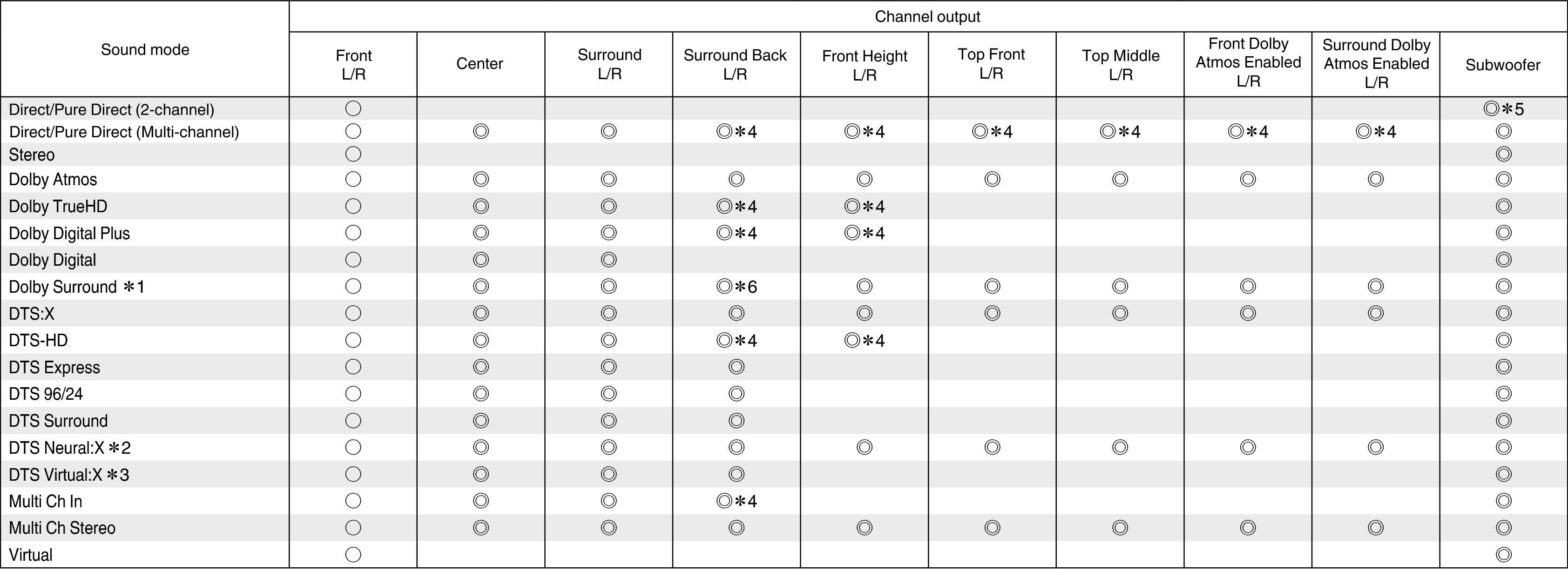

Το Upmix ώστε να ακούσω και στα 7 κανάλια πως το κάνω?
Mήπως επιλέγοντας μία από τα 6 ακόλουθες επιλογές του ενισχυτή μου? DTS HD Master / DTS:X / DTS Neural:X / Dolby TrueHD / Dolby Atmos / Dolby Surround ????

Kαλησπέρα και χρόνια πολλά σε όλους.
http://manuals.marantz.com/NR1608/EU/EN/GFNFSYrvfbzbgs.php

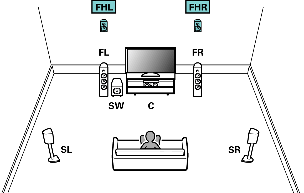

Καλή χρονιά! Βοηθήστε με γιατί θα τρελαθώ! Θέλω να φτιάξω 5.1.2 και να τοποθετήσω τα Klipsch Dolby Atmos Elevation RP-500SA τέρμα ψηλά στον τοίχο ως Front Heights.
Δεν μπορώ να καταλάβω από το Manual του ενισχυτή μου τι συμβαίνει. Γράφει μόνο για Dolby Atmos Enabled Speakers αλλά εγώ δεν θα τα χρησιμοποιήσω ως Upfiring Speakers.
Θέλω να κάνω 5.1.2 με 2 Mπροστινά,Kεντρικό,2 Side Surrounds,Subwoofer & 2 Αtmos ως Front Heights.
Mπορώ να το κάνω αυτό με τον ενισχυτή μου ή όχι?
Θέλω να κάνω αυτήν εδώ την συνδεσμολογία.Αλλά το ονομάζει ως 7.1.Δεν το αναφέρει 5.1.2. Τι στο καλό συμβαίνει? Πού είναι η παγίδα?
Μην μου πείτε μου πως Atmos μπορώ να έχω μόνο με Dolby Enabled Upfiring Speakers! Θέλω Atmos από Front Heights.
http://manuals.marantz.com/NR1608/EU/EN/DRDZSYiltbhifm.php#DRDZMLnojojamp

Καλησπέρα και καλή χρονιά.
Ολα 7.1 τα ονομάζει, άσχετα αν είναι 5.1.2
Μην σε τρομάζει αυτό.
billpeppas
23 October 2013
6,818
Athens
Θα τα δηλώσεις ως Top Front.
Η τοποθέτηση που θες να κάνεις όμως δεν είναι προτεινόμενη.
Αν πας σε .2 ( δηλαδή 2 overhead / ceiling speakers ) η σύσταση από την Dolby είναι να τα βάλεις λίγο πιο μπροστά από την θέση θέασής σου και να τα δηλώσεις ως Top Middle.

Ευχαριστώ πολύ παιδιά. Billpeppas δυστυχώς δεν υπάρχει δυνατότητα τοποθέτησης σε οροφή... Με βολεύει να μπουν όσο ψηλά θέλω στον τοίχο (όχι σε οροφή) αλλά πάνω από τα Μπροστινά μου. Ας μην είναι τέλειο το αποτέλεσμα,δεν πειράζει.
1) Aν ας πούμε τα δήλωνα Front Heights αντί για Top Fronts,θα έχανα το Atmos Effect? Δεν θα έπαιζαν καθόλου?
2) Σε ταινίες που ΔΕΝ υποστηρίζουν Dolby Atmos, τι συμπεριφορά θα έχουν τα συγκεκριμένα ηχεία αν τα δηλώσω όπως μου προτείνεις (Τοp Fronts). Θα είναι σιωπηλά?
billpeppas
23 October 2013
6,818
Athens
1) τα βάζεις εκεί που θες λοιπόν, και τα δηλώνεις σαν Top Front για να έχεις "σωστά" και σε Atmos movies.
2) διαλέγεις στο Audio Mode την επιλογή Dolby Surround η οποία είναι ο νέος upmixer της Dolby, που παίρνει οποιαδήποτε μη-Atmos ταινία και "παράγει" Dolby Atmos (upmixed) ήχο. Οπότε θα σου παίζουν και αυτά.

14 March 2008
19,690
Αθήνα
Έτσι κι αλλιώς το bi-amping αφορά τη χρήση του 6ου και 7ου καναλιού στον ενισχυτή σου για διενίσχυση των front, τα οποία κανάλια θα τα χρησιμοποιήσεις για τα ηχεία ύψους. Άρα θα χρειαστεί να ξανακοιτάξεις το μενού του ενισχυτή.
Έχε πάντα υπ' όψη τον πίνακα και το link στο post αυτό για να μην μπερδεύεσαι.
