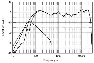

όπως βλέπεις τα 70 στα δίνει στο -7 και τα 50 στα -10

Συνήθως οι κατασκευαστές αναφέρουν ένα εύρος συχνότητας όπου το +- στα db δεν θα βγάλει μάτι.
Αλλιώς όλα τα ηχεία θα έπαιζαν στα 20hz - 20khz +-20db. :smile:
