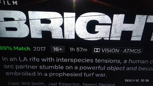

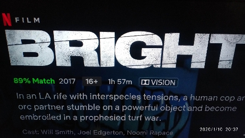

Καλησπέρα
Παραθέτω δύο φωτογραφίες και να αναφέρω ότι η τηλεόραση μου LG SJ850V δεν υποστηρίζει dolby atmos ( από όσο ξέρω..)
Στην πρώτη εικόνα ο ενισχυτής μου είναι κλειστός οπότε δεν υπάρχει η ένδειξη atmos. Στη δεύτερη εικόνα ο ενισχυτής μου είναι ανοικτός και στην ταινία εμφανίζεται το atmos.
Οταν παίζει η ταινία ο ενισχυτής παίζει σε DD+ καθώς δεν έχω δηλωμένα ηχεία atmos. Εάν δηλώσω ηχεία atmos (ασχετως εάν δεν τα έχω) ο ενισχυτής δείχνει atmos.
Συγγνώμη εάν φανεί χαζή η ερώτηση αλλά πως εμφανίζεται η ένδειξη atmos στο νετφλιξ εφόσον η τηλεόραση μου δεν το υποστηρίζει και μόλις σβήσω τον ενισχυτή το atmos εξαφανίζεται;
Υπόψιν νετφλιξ παίζω απευθείας από την την τηλεόραση και όχι από κάποιο xbox κλπ.
Ελπίζω να άνοιξα το θέμα στη σωστή κατηγορία

Χωρις να ειμαι ειδικος, αλλα επειδη παιδευτηκα με το θεμα... Μαλλον η τηλεοραση σου επιτρεπει μεταφορα ΑΤΜΟΣ απο το HDMI ARC οποτε μπορει να περασει Ατμος στον ενισχυτη, ο οποιος επισης το υποστηριζει. Ομως, απο τη στιγμη που δεν εχεις τα ατμος ηχεια δηλωμενα στον ενισχυτη, αυτο προφανως μπορει μεχρι DD+ οπως λες (αν και καποιοι κανουν virtualization for atmos - Yamaha εχεις που δεν το κανει?).
Το netflix δεν ξερει αν εχεις τα ηχεια, βλεπει ομως (μεσω HDMI) πως ο ενισχυτης το 'σηκωνει' και μαλλον γι αυτο σου νγαζει και την ενδειξη. Μολις κλεισεις τον ενισχυτη ισως (ισως, ξαναλεω) χανει την επαφη μεσω HDMI, οποτε το γυριζει χωρις ατμος.
Μπορει και να λεω βλακειες, αλλα καπως ετσι το σκεφτομαι μετα τη δικη μου εμπειρια που οδηγησε σε αναβαθμιση ακομα και της καρτας γραφικων του PC..(αφου η τηλεοραση μου δεν εχει ARC with Dolby Atmos)
billpeppas
23 October 2013
6,818
Athens
Όπως τα λέει ο φίλος qwerty1gr είναι.
Από την στιγμή που ο ενισχυτής σου υποστηρίζει Atmos, το Netflix και οποιαδήποτε πηγή που έχει atmos soundtrack το στέλνει ως Atmos στον ενισχυτή και αυτός ανάλογα τα settings σου το διαχειρίζεται καταλλήλως.

Άρα εφόσον ο denon x2500h δεν έχει earc δεν θα έπρεπε να υποστηρίζει ατμος (ας θεωρήσουμε ότι στην περίπτωση μου υπάρχει μια ιδιαίτερη σχέση TV και av).
Το ίδιο συμβαίνει κ σε blue Ray δισκάκι όταν το βάζω στο xbox one X.
Εάν δηλώσω ηχεία atmos ο av δείχνει atmos.
Ειδάλλως DTH
Αρα μήπως εάν τόσο η πηγή όσο και ο av υποστηρίζουν ατμος μήπως δεν είναι απαραίτητη η ύπαρξη του earc και μπορεί να παίξει ατμος και μέσω arc;
Αν πέταξα καμία βλακεια sorry..
Στάλθηκε από το Mi MIX 2 μου χρησιμοποιώντας Tapatalk
Pleo
14 March 2008
19,682
Αθήνα
Re: Απάντηση: Re: Dolby atmos και Netflix
Ειδάλλως DTH
Δεν αφορά τις υπόλοιπες εισόδους του ενισχυτή σου το ARC. Εκεί σωστά βλέπεις atmos εάν έχεις δηλωμένα ηχεία atmos και σωστά βλέπεις DTH (Dolby True HD) όταν δεν έχεις atmos ηχεία δηλωμένα και το stream που χρησιμοποιείται για το atmos είναι το Dolby True HD (γιατί γίνεται και με Dolby Digital Plus).
Αν είχες τον 2600H, θα έβλεπες atmos στην οθόνη ακόμα κι αν δεν είχες ηχεία atmos δηλωμένα (έχει επιπλέον feature o 2600H που κάνει επεξεργασία atmos χωρίς να υπάρχουν επιπλέον ηχεία atmos).
Όλα αυτά όμως δεν αφορούν το ARC. Εκεί έχει να κάνει με το κανάλι επιστροφής ήχου εξόδου HDMI. Δεν αφορά τις εισόδους.
