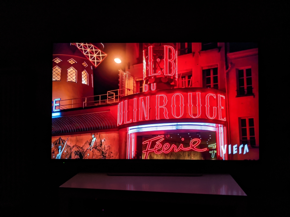

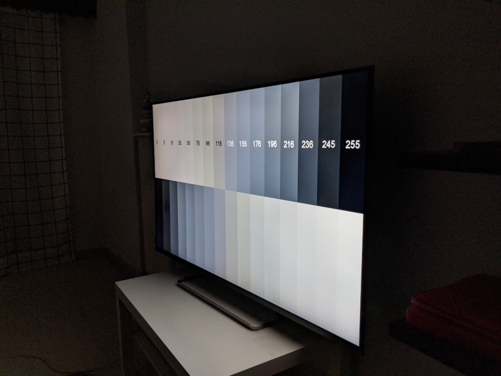

Αγοράστηκε τελικά εδώ και κάποιες μέρες η 58αρα σε τιμή κόστους.

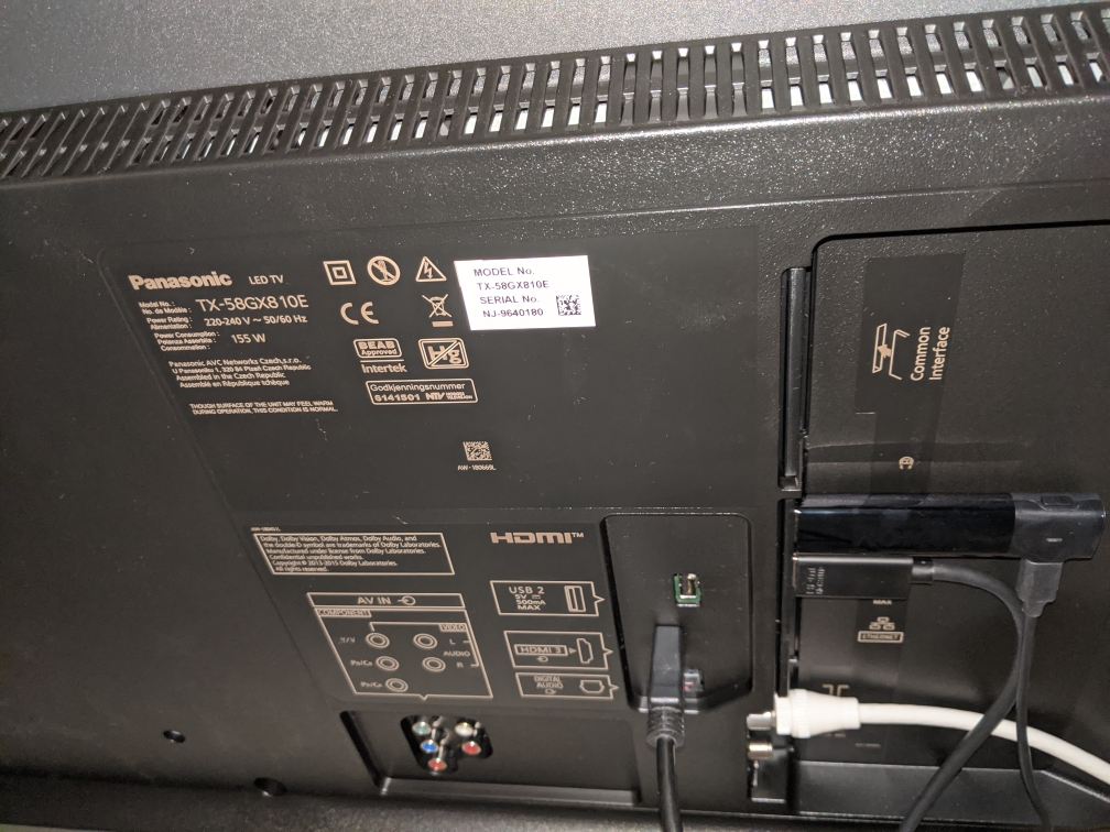

Kατασκευή στην Τσεχία, με Panasonic panel. 28 κιλά βάρος σε μεταλλική βάση που δυσκολα κουνιέται από τη θέση της, θες προσπάθεια δηλαδή. Επίσης, ο τρόπος που κουμπώνει στη βαση μέσα η τηλεόραση δεν αφήνει περιθώρια να κουνήσει η ίδια καθόλου.

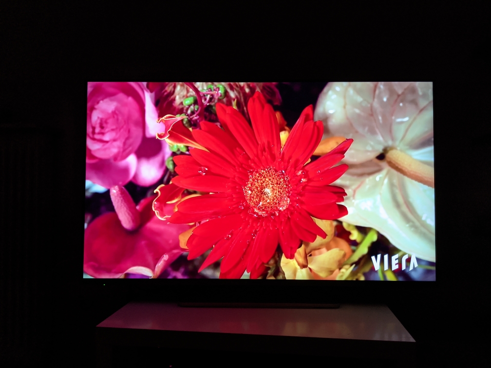

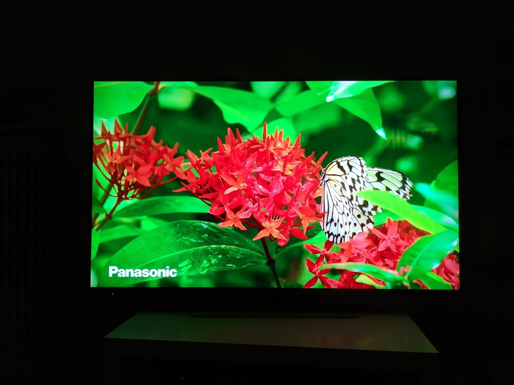

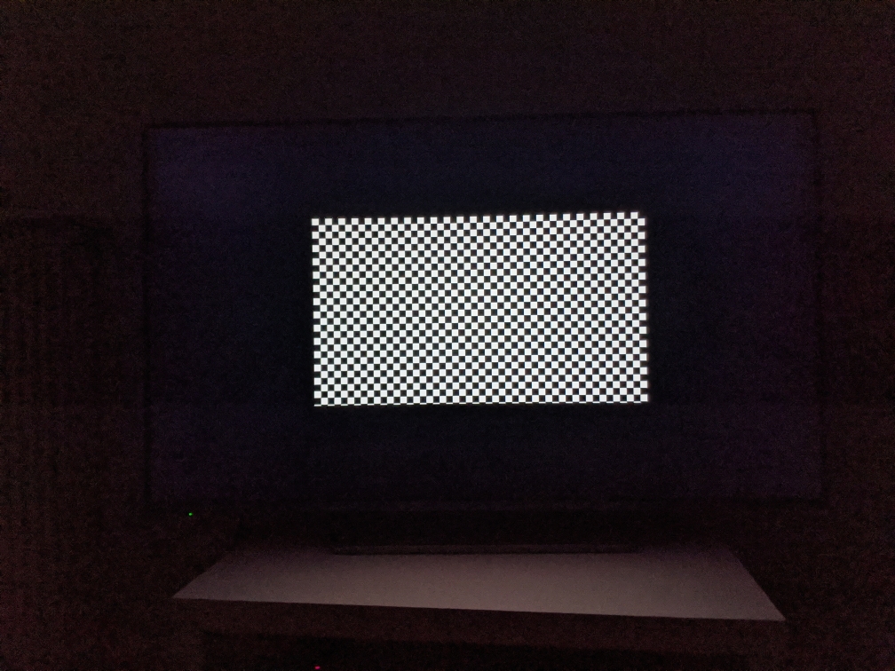

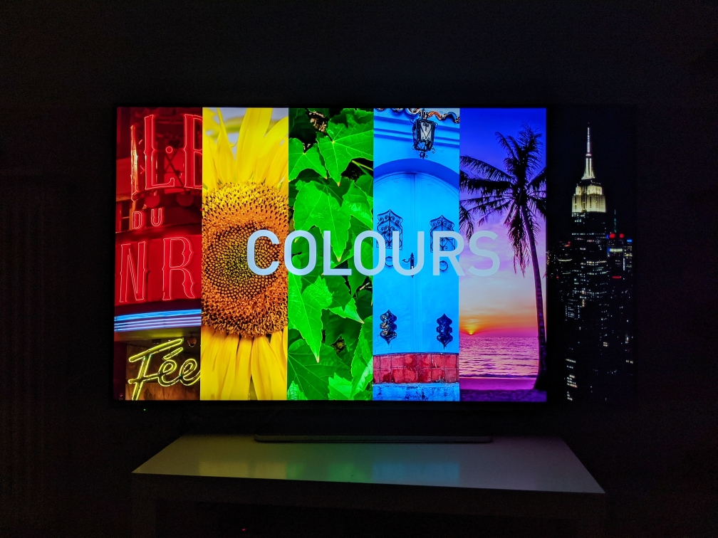

Η εικόνα που βγάζει είναι περίπου τέλεια για led (σύγκριση με qled και nanocell στις 50+55 ιντσες αντίστοιχα), μετά μονόδρομος OLED με πολλαπλάσια βέβαια χρήματα.
Ήχος αρκετά καλός, για τα περίπου 25τμ που έχει μπει, η ένταση παίζει από 20-30 ανάλογα την πηγή, πάνω από τα 80 αρχίζει και παραμορφώνει, δεν έχει νόημα κιόλας να ανέβει τόσο.
Ρυθμίσεις υπερβολικά πολλές, τόσο για εικόνα - ήχο όσο και για επιμέρους παραμέτρους όπως δίκτυο, κεραια και smart λειτουργίες.

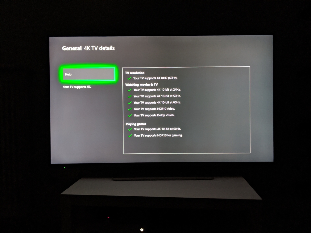

Συνδεσιμότητα πλήρης, σφαίρα σε wifi ac 5g.
Γωνίες θέασης λες και δεν είναι VA panel, σε θέση αρκετά πλάγια βλέπεις ακριβώς λες κι είσαι στο κεντρο.
Τηλεκοντρόλ γκουμουτσα και βαρύ, αλλά πιάνει από το δίπλα δωμάτιο.
Περιεχόμενο για smart δεν έχει. Μόνο τα τυπικά τύπου Netflix, Amazon Prime, YouTube, Plex, TuneIn και browser, τα υπόλοιπα του store ειναι κάτι άλλες σαχλαμάρες αδιάφορες.
Το Bluetooth είναι για audio και δουλεύει είτε ως δέκτης είτε ως πομπός.
Έχει mirroring, dlna και pip pap στις πηγες συν κάτι άλλο αδιάφορο.
Επίσης, δουλεύει με Amazon Alexa και Google Assistant (άναψε, σβήσε, άλλαξε καναλι κι ότι άλλο έχει το τηλεκοντρόλ) συν τις εφαρμογές της Panasonic μια από τις οποίες σου επιτρέπει να βλέπεις τα επίγεια ή δορυφορικά στο κινητό/τάμπλετ εξ αποστάσεως κι αν έχεις συνδέσει σκληρό δίσκο μπορείς να κάνεις κι εγγραφή από την εφαρμογή. Το δοκίμασα, δουλεύει με 4g, έγραψε 5 λεπτά, το έβαλα στην άκρη, αδιάφορο για μένα.
Έκανα κι αναβάθμιση μέσω usb, όλα καλά. Δε ξέρω τι διορθώνει κι αν διορθώνει.

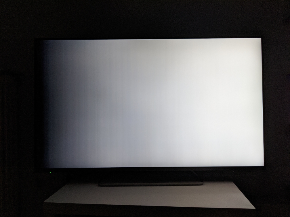

Το μόνο "πρόβλημα" που βρήκα είναι στην εγκατεστημένη εφαρμογή του Netflix. Κάνει κάποιο ελάχιστο σφύριγμα όταν ανοίγει ανά μισό λεπτό, παντού ομως, και στην αρχική σελιδα χωρίς να παίζει κάτι αλλά και σε περιεχόμενο. Στο Netflix app στο Roku , στο firetv , στο Xbox αλλά και σε tvbox παίζει οκ. Δε ξέρω τι μπορεί να είναι, δε με ενοχλεί κιόλας.

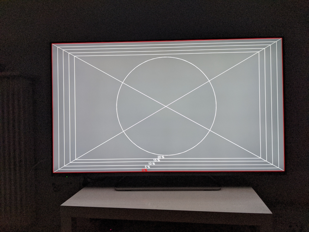

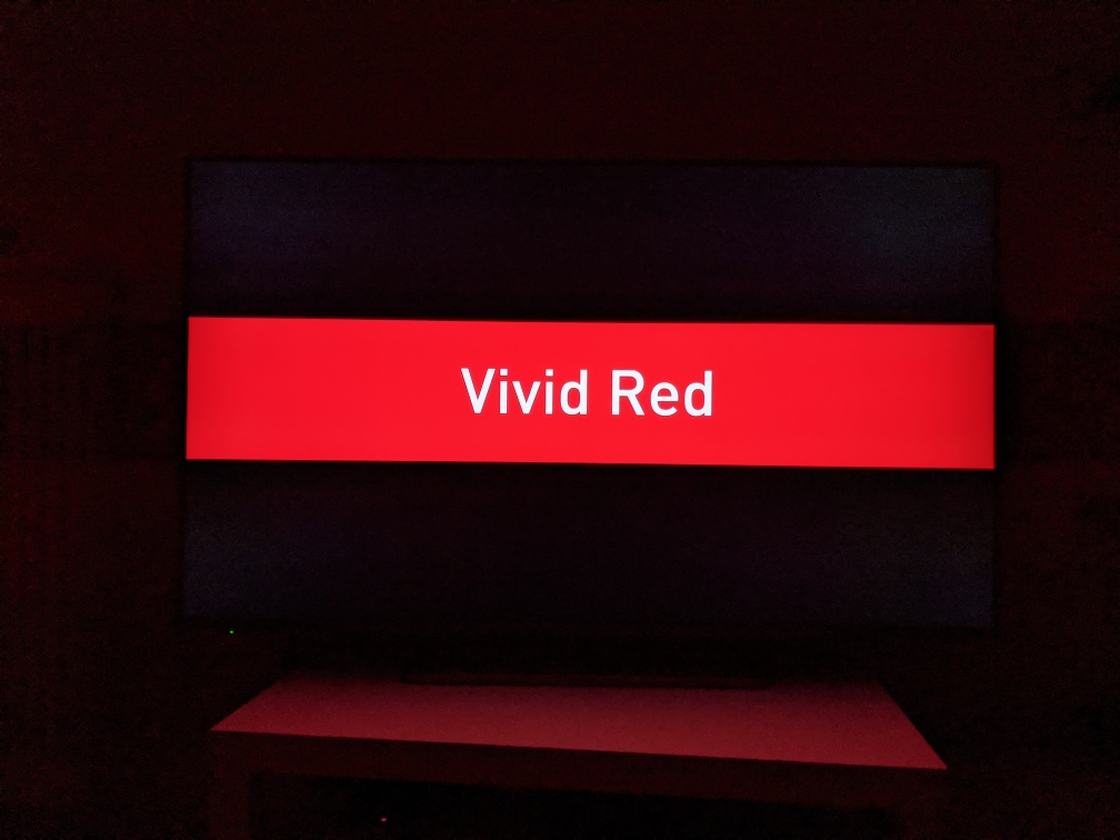

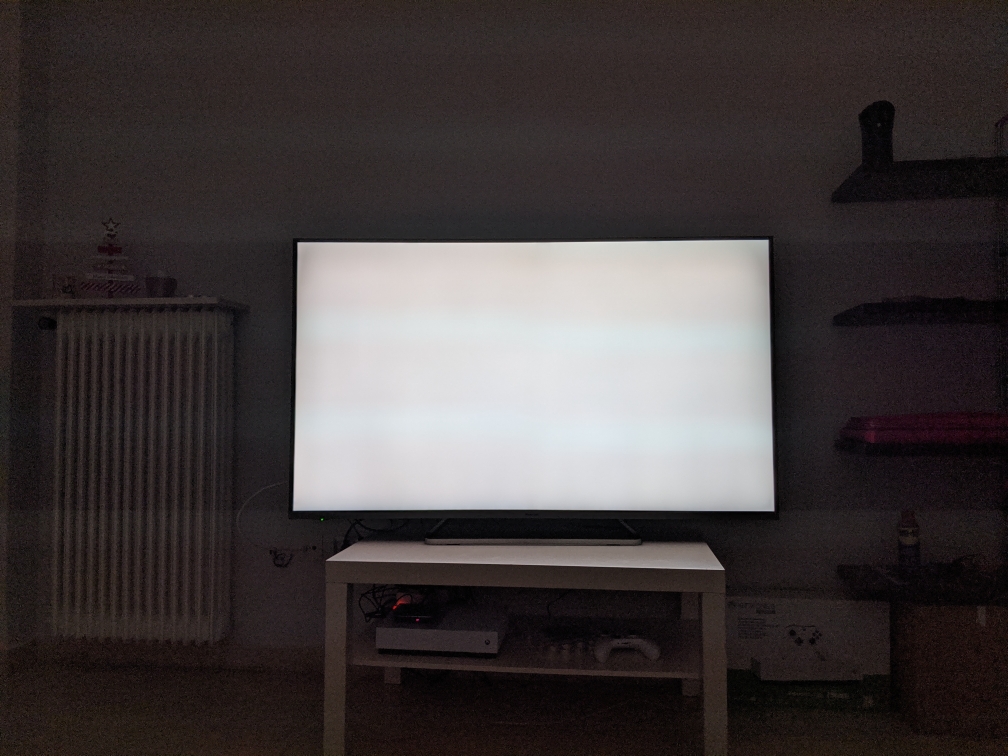

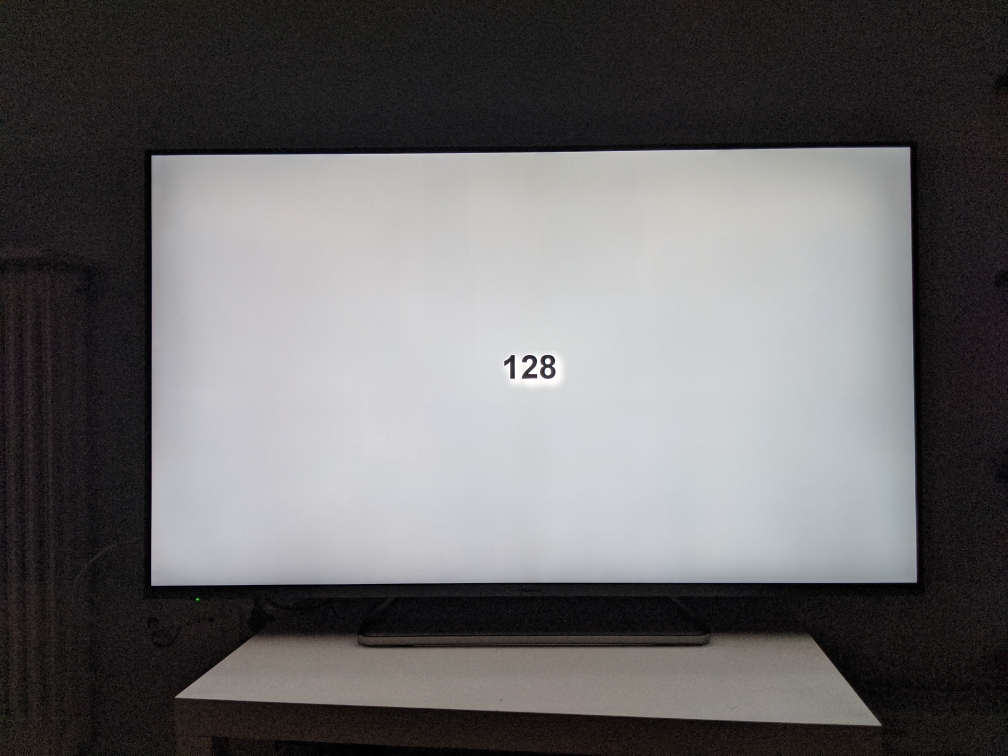

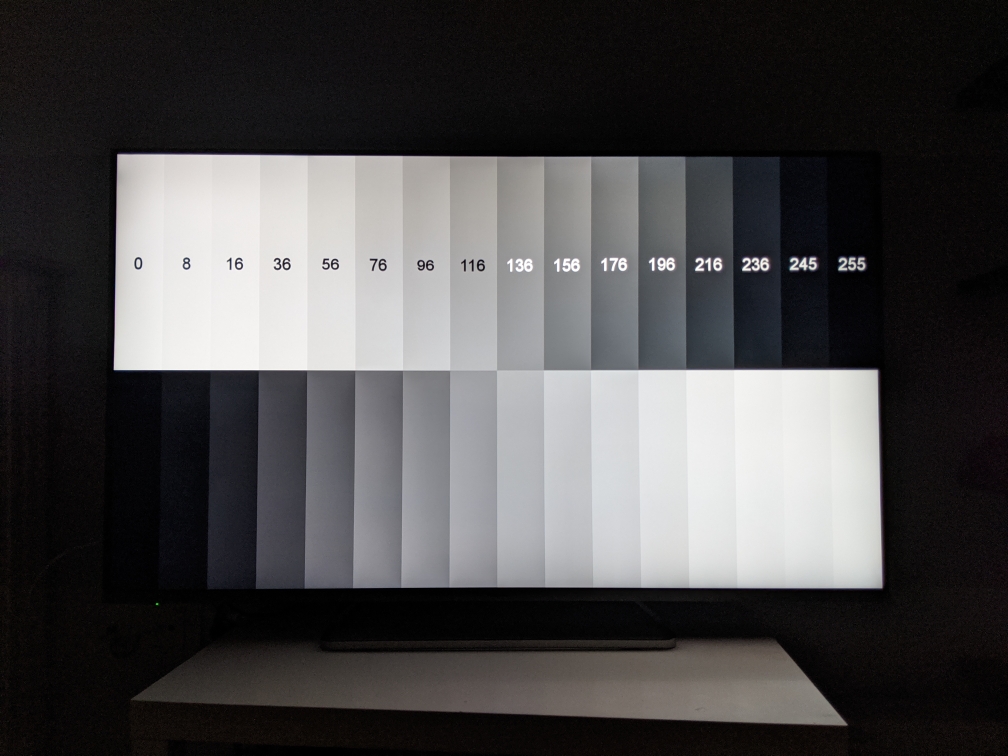

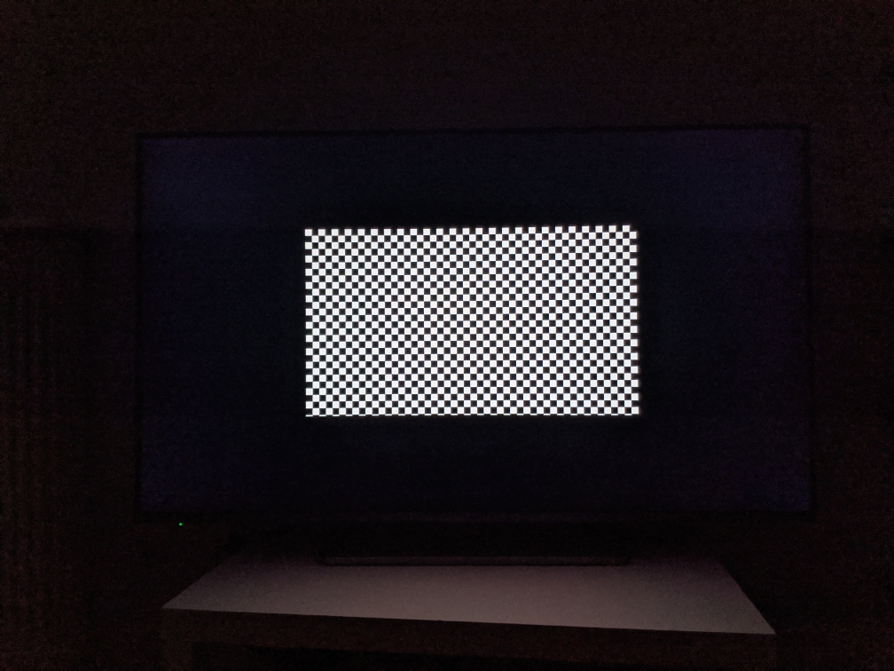

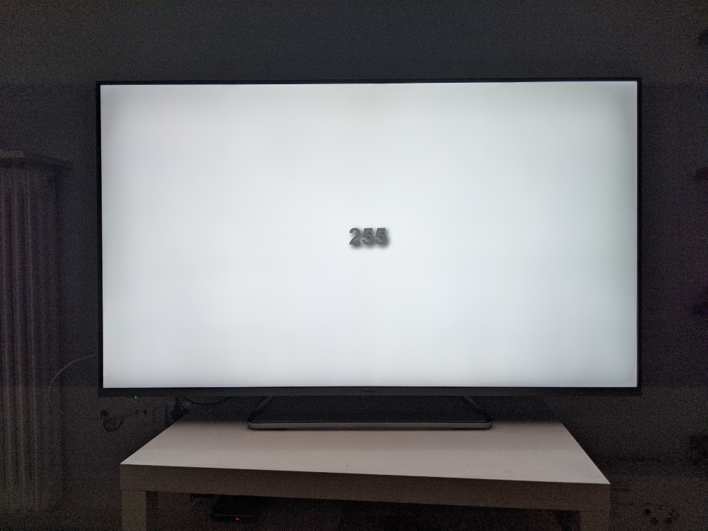

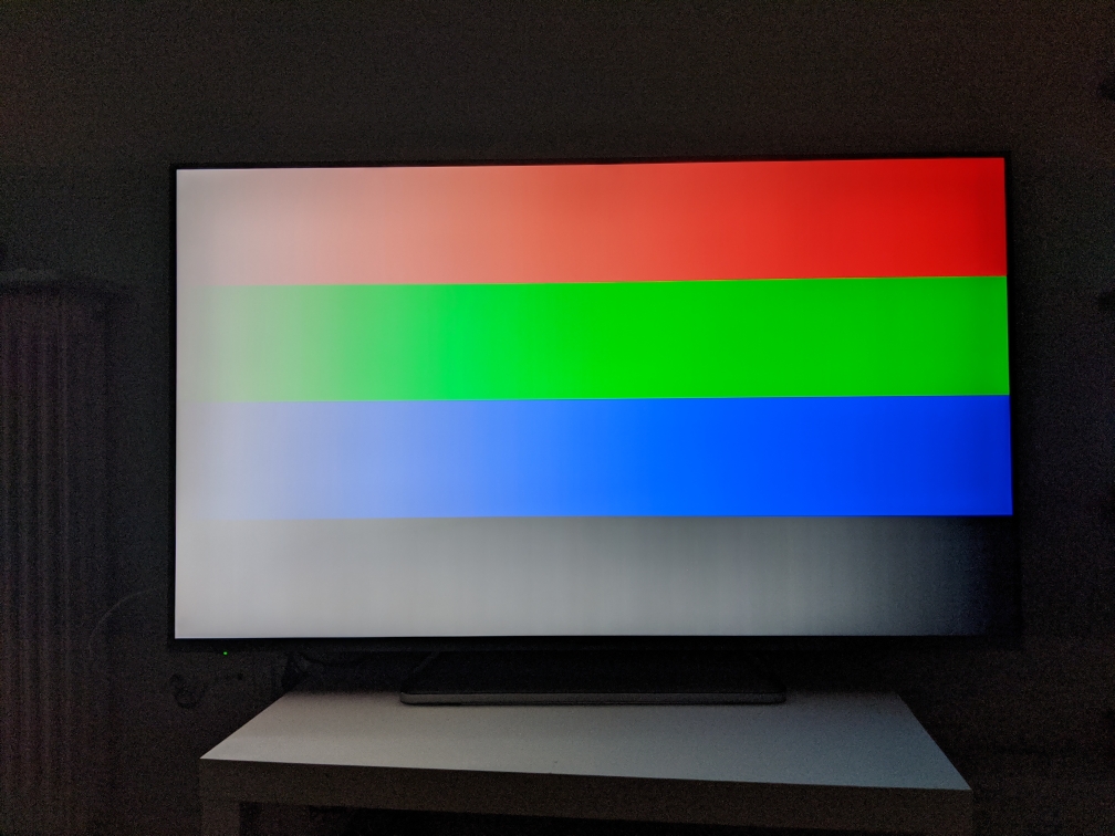

Οι επισυναπτόμενες εικόνες είναι με ρυθμίσεις όπως ήρθε και τραβήχτηκαν χωρίς φλας και χωρίς φως στο χώρο, ότι έμπαινε από τα φώτα του δρόμου.
Sent from my Pixel 2 XL using Tapatalk
Από YouTube test βίντεο είναι όλες αυτές με κάποιες από ένα τεστ 4k για viera. Κάποιες εικόνες τραβήχτηκαν αυτόματα ως motion photo από το κινητό. Σόρρυ για αυτό.
