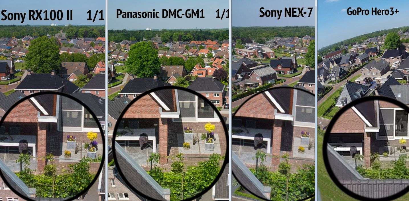

Γιάννη αν αφήσουμε στην άκρη τη βιντεοσκόπηση και μιλήσουμε για φωτογραφία ποιές μηχανές κρίνεις κατάλληλες για ένα μεσαίο πολυκόπτερο; Και από το σύστημα της ΝΕΧ κι από το Μ4/3. Και με τί είδους φακούς ; Φωτεινούς χειροκίνητης εστίασης ή νέους ΑΦ? Και σε τί είδους εστιακές αποστάσεις ;

Σε πολυκοπτερο χρησιμοποιουμε κυριως ευρυγωνιους φακους, και μανουαλ εστιαση , στην υπερεστιακη αποσταση με μικρο διαφραγμα ... Συνηθως 8-11 τουλαχιστον
Εγω το χρησιμοποιω κυριως για βιντεο... Με gopro
H dp2-3 εχουν μεγαλη εστιακη αποσταση 40-75μμ νομιζω, δεν ειναι ιδανικες γι αυτη τη δουλεια

αυτό το είδα... αλλά σκέφτομαι αν έχεις εμπειρία ή γνώσεις για φωτογράφιση και με ποιές κάμερες και φακούς.

Για φωτογραφηση θελεις μηχανη που μπορεις να την χειριστεις απο μακρια, κυριως sony nex me IR για να ελεγχεται απο αποσυαση, μεσω αισθητηρα ir και trigger απο τη τηλ/νση. Η m4/3 kai dp meril δεν εχουν νομιζω ir , πρεπει να βρεις αλλο τροπο χειρισμου... Ισως μεσω wifi για μικρες ομως αποστασεις.

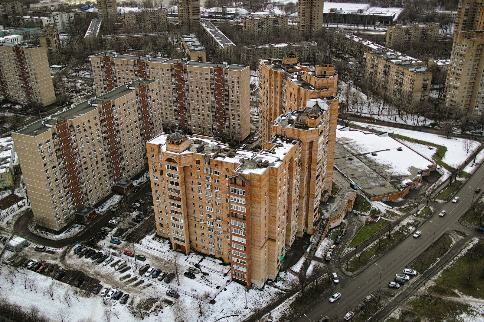

Μπράβο tzo. Κάτι τέτοιο είχα υπόψη μου. Tη φωτο την τράβηξε με ιντερβαλόμετρο να υποθέσω κι όχι ελέγχοντας το κλείστρο από το έδαφος με wifi...
ΒΛΑΣΙΔΗΣ
19 June 2006
19,341
Θεσσαλονίκη
Re: Αεροφωτογραφηση - Αεροβιντεοσκοπηση !
H ευκρίνεια ήταν αναμενόμενη. Εκείνο που εντυπωσιάζει είναι η πολύ σωστή φωτομέτρηση σε όλο το καρέ.
Η καλυτερη περιπτωση ειναι μια ακαθρεπτη MTF .
Προσωπικα θα προτιμουσα την GH4 μιας και μπορει να κανει και τις δυο λειτουργιες και HD recording και φωτογραφιες εξισου καλα .

αυτό το καταλαβαίνω Ναθαναήλ, κι όχι μόνο για το βάρος, αλλά και για τον κραδασμό του καθρέφτη και το ανισόρροπο κεντράρισμα βάρους. Από εκεί και πέρα σκέφτομαι λύσεις σαν τις SONY NEX5/6 με έναν SIGMA 19 ή με έναν SONY 20 3.5. Από την πλευρά του Μ4/3 η πενταξονική σταθεροποίηση της OMD5 δείχνει ιδανική, αλλά ο panasonic 14 μάλλον έχει πολλές παραμορφώσεις για φωτο. Σκέφτομαι επίσης την panasonic gm1 που έχει wireless ή ακόμη και την g5 που έχω, η οποία ελέγχεται με remote control, αλλά γι αυτό περισσότερα δεν γνωρίζω.
