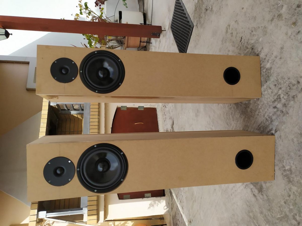

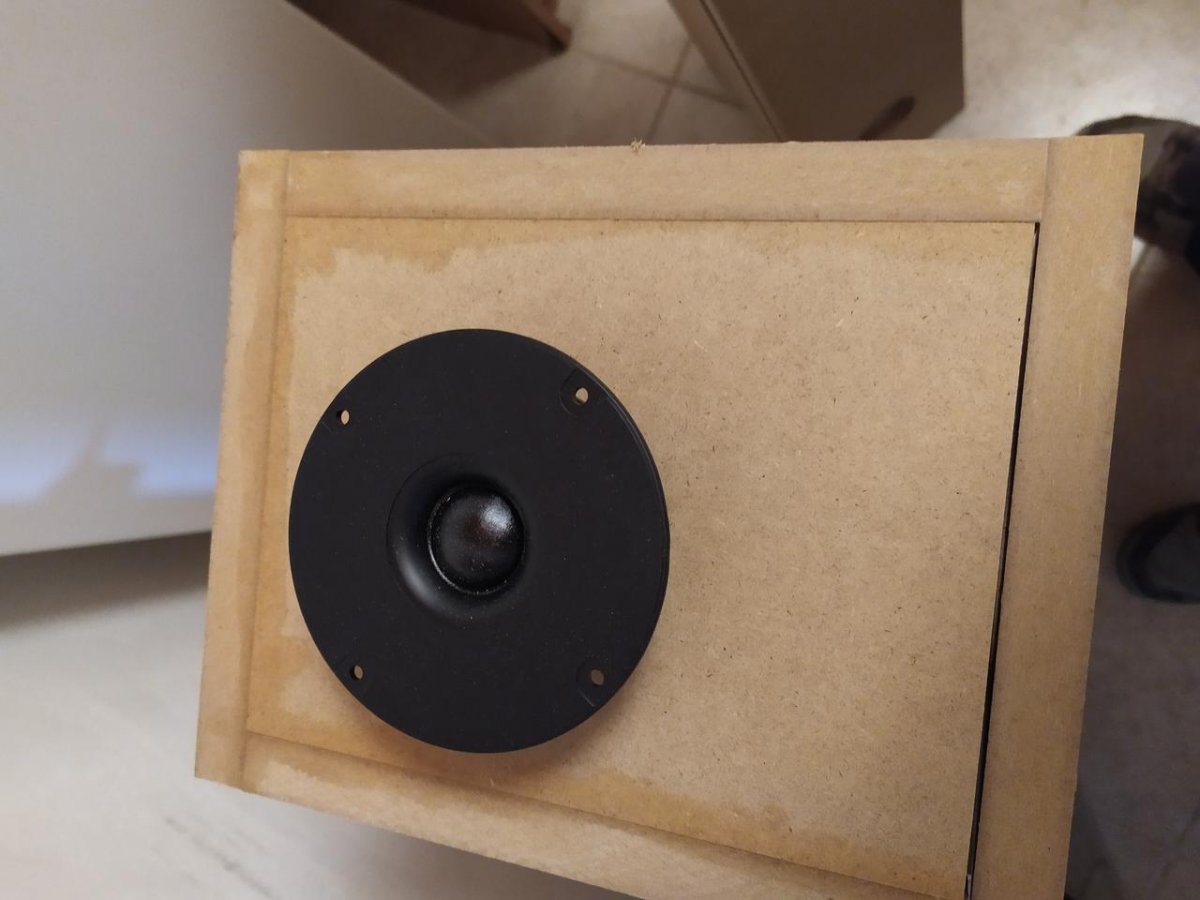

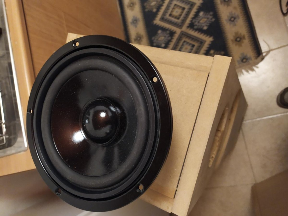

Η ιδέα είναι να φτιαχτούν δύο ηχεία δαπέδου με ένα midbass και ένα tweeter (εμπνευσμένα από τα amiga). Θα ήθελα σίγουρα την γνώμη τον εμπειρότερων για τα σχέδια που έχω κάνει. Κάθε συμβολή ευπρόσδεκτη.
Η επιλογή των ηχείων είναι:
Tweeter: DAYTON AUDIO DC28F-8
MidBass: DAYTON AUDIO RS180-8

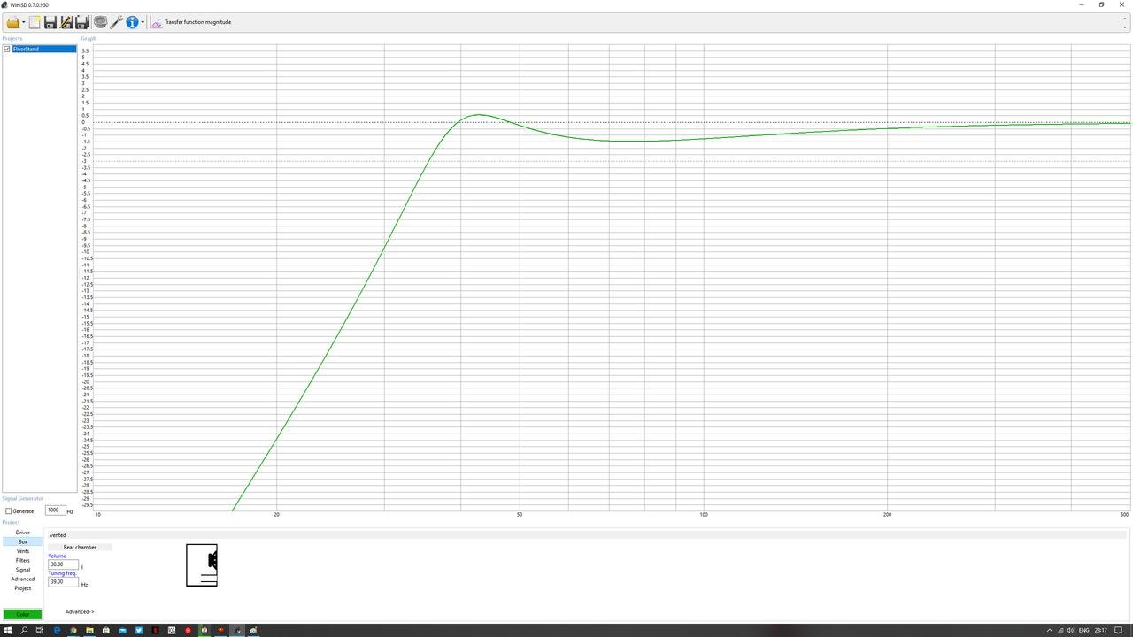

To κουτί βάση του winisd
30 λίτρα με συντονισμό στα 39hz (δείχνει το μεγάφωνο να μπορεί να πέσει χαμηλά).

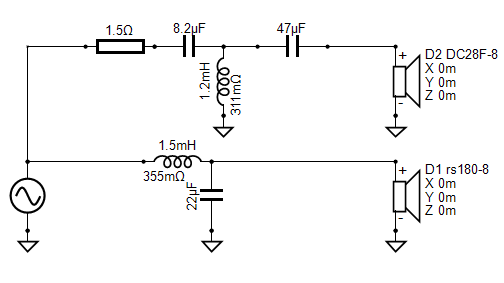

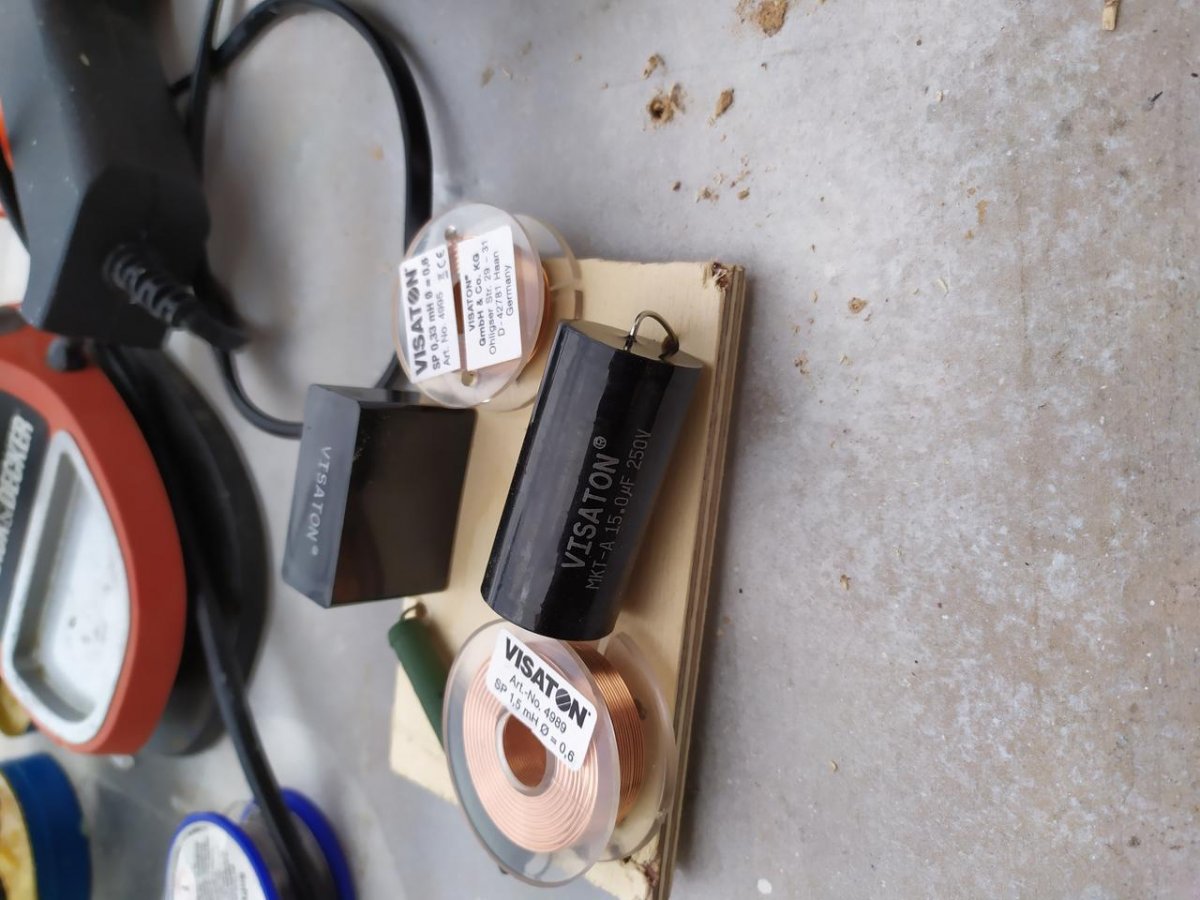

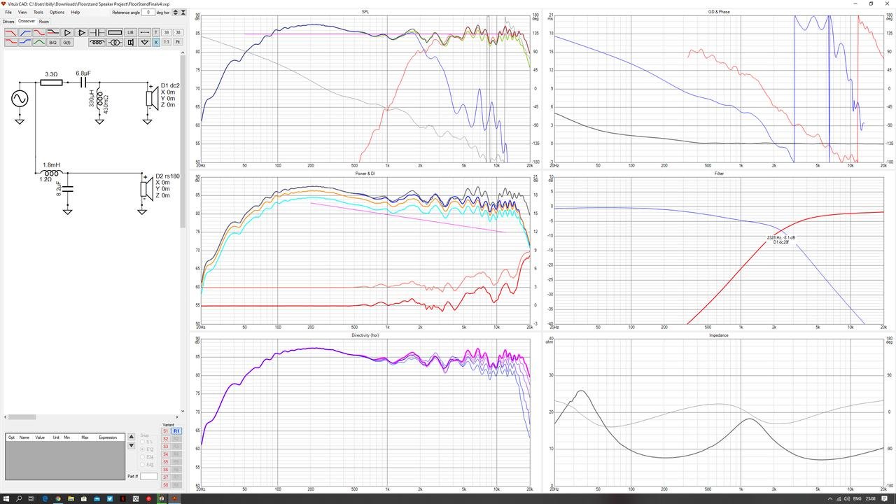

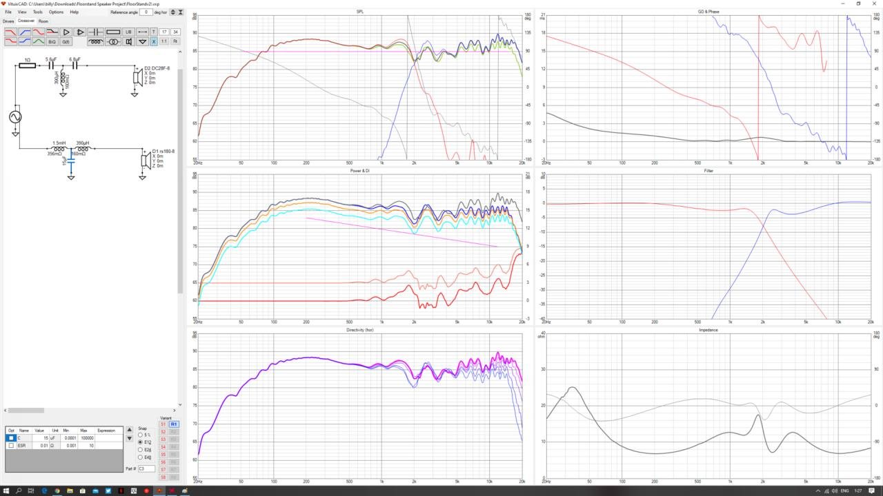

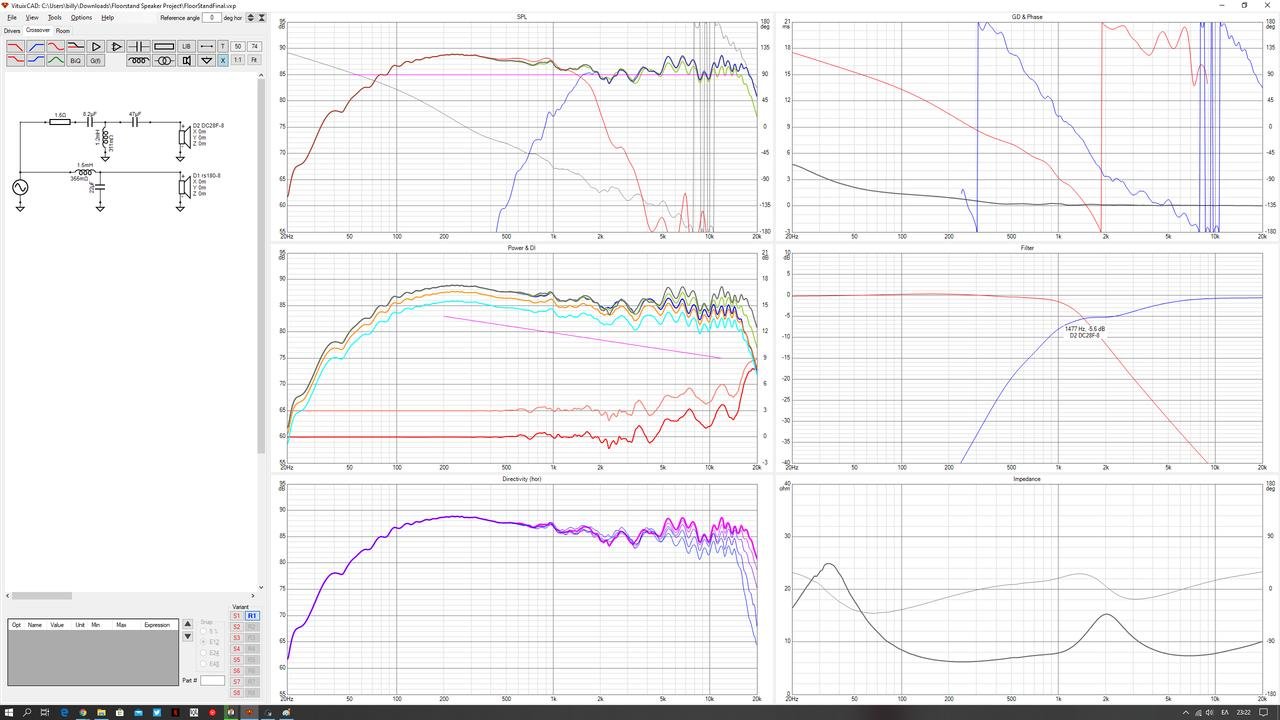

Για το crossover εχώ φτιάξει το παρακάτω σχέδιο και δείχνει τουλάχιστον στο πρόγραμμα να μπορεί να παίξει αρκετά ο ικανοποιητικά
Πως το βρίσκεται το αρχικό πλάνο?
