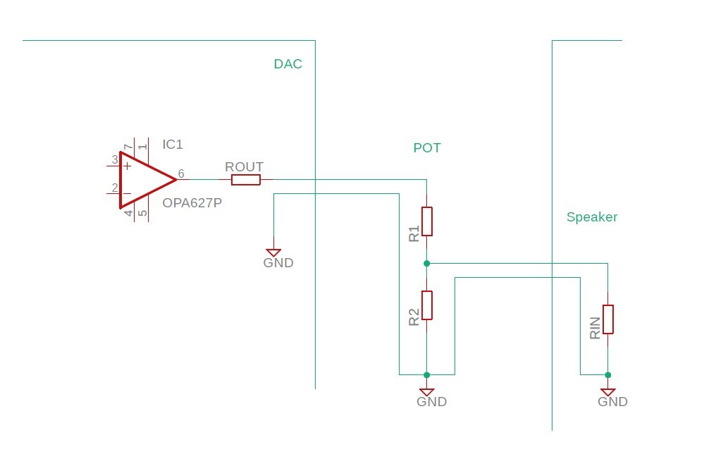

Δες το υποτυπώδες σχηματικό. Για την balanced σύνδεση απλά προσθέτεις άλλο ένα ίδιο κύκλωμα.
Δεν έχει ληθφεί υπόψιν ο τρόπος που εφαρμόζει την εξασθένηση το ηχείο (+4, 0, -10dB).
Αν υλοποιείται με ένα διακόπτη τριών θέσεων (ουσιαστικά άλλο ένα διακοπτικό ποτενσιόμετρο) στην είσοδο τότε γίνεται πιο περίπλοκη η υπόθεση.
Στο καλύτερο σενάριο που η ρύθμιση της έντασης του ηχείου γίνεται σε άλλο στάδιο μετά την αντίσταση RIN τότε:
Αν η ROUT ήταν 0 και η RIN πάρα πολύ μεγάλη σε σύγκριση με το άθροισμα των R1 και R2 τότε δεν θα υπήρχε θεωρητικά κανένα πρόβλημα και η απόκριση του pot ανά βήμα θα ήταν η υπολογισμένη.
Στην παρούσα η ROUT είναι 55Ω οπότε η επίδρασή της θα είναι αμελητέα για τις περισσότερες θέσεις του εξασθενητή και μόνο κοντά στις τελευταίες θέσεις της μέγιστης έντασης θα έχει κάποια επίδραση.
Η RIN του ηχείου όμως είναι συγκρίσιμη με αυτή του εξασθενητή και θα επηρεάζει το ποσό της εξασθένησης όταν η τιμή της R2 θα είναι συγκρίσιμη με την RIN.
Αν δεν πρόκειται να αλλάξεις κάτι στο σύστημά σου τότε μπορείς να λάβεις υπόψιν σου τις τιμές των RIN και ROUT και να επιλέξεις ανάλογα τις τιμές των αντιστάσεων που θα συνδέσεις σε σειρά για να κατασκευάσεις τον εξασθενητή.
Το ζητούμενο από τη στιγμή που οι θέσεις του διακόπτη είναι 23 ή 24 είναι να εκμεταλλευτείς όσο το δυνατόν περισσότερες θέσεις για να ακούς τη μουσική σου.
Θα πρέπει να λάβεις υπόψιν σου τον παράγοντα της στάθμης εγγραφής του τραγουδιού και να μπορείς να ρυθμίσεις την ένταση και για μουσική που είναι γραμμένη χαμηλά αλλά και δυνατά.
Αλλιώς θα είσαι περιορισμένος να χρησιμοποιείς το ποτ μόνο σε λίγες θέσεις και οι υπόλοιπες θα σου είναι άχρηστες.
Εκεί ίσως χρειαστεί να πειραματιστείς έστω με ένα φτηνό ποτενσιόμετρο και το ένα ηχείο πριν φτάξεις το διακοπτικό.
Μία ανέξοδη δοκιμή θα ήταν να φτιάξεις ένα balanced shunt pot με τέσσερις αντιστάσεις από 600Ω η κάθε μία και ένα λογαριθμικό στερεοφωνικό ποτενσιόμετρο συνδεδεμένο σαν μεταβλητή αντίσταση.
