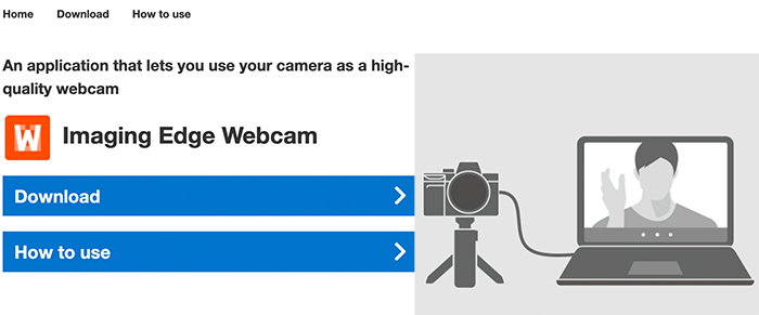

το πρωτο βημα ειναι μεσω της εφαρμογης που δινει η sony , Imaging Edge Desktop app
Στη καμερα, πρεπει να παμε στις ρυθμισεις , και να ορισουμε to usb connection -> PC REMOTE
Aφου το εγκαταστησουμε , μπορουμε να συνδεσουμε τη καμερα μας μεσω USB ( κανει για τις περισσοτερες νεες μηχανες της ΣΟΝΥ, απο 6300 και μετα)
c0a7e0623b8b404d845d3aafe05645d2
Eτσι πετυχαμε να εχουμε ζωντανη εικονα live στον υπολογιστη μας , μεσω USB.
