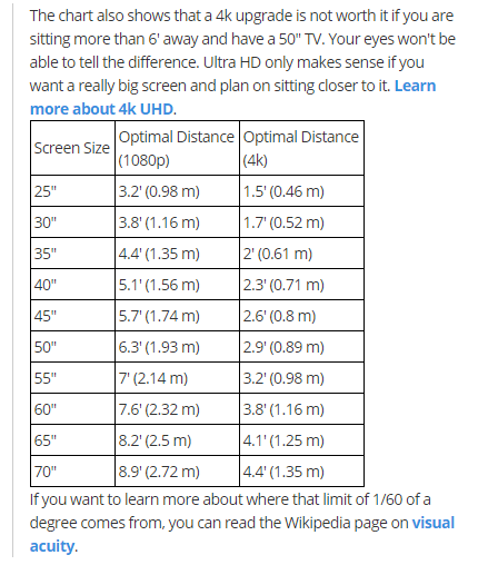

Που ειναι ρε παιδια οι δυο Γιαννηδες να σας μαζεψουν :smash: ....
Εγω θα κανω τον JL_? :hmmmm2: .... ? .... (ουτε μου παει, ουτε μπορω :smash:)

καλός ο πίνακας...αλλά να κάτσεις να δεις σε 65 ιντσών τηλεόραση στο 1.25 μέτρο 4Κ HDR ταινία εμένα θα μου βγουν τα μάτια αν έχει φωτεινές σκηνές και βλέπεις σε καμιά από τις καλές LCD.
ο πίνακας έχει περισσότερο σημασία ως προς την διακριτική ικανότητα του ματιού.
