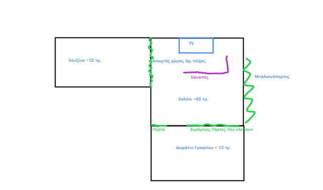

Θα ήθελα να αποφύγω τα ηχεία, για κάτι πιο minimal.
Επισυνάπτω και ένα σχεδιάγραμμα του χώρου - συγγνώμη για τις καλλιγραφίες :D
Αν δώσω κάτι παραπάνω και πάω για την JBL 5.1 δεν θα με καλύψει? Η θα κάνει την ίδια δουλειά με 2 αξιοπρεπή αυτοενισυχόμενα ηχεία όπως τα παραπάνω? Να θυμίσω οτι είναι οροφοδιαμέρισμα, εχω και κάποια όρια στο level του ήχου.
Ευχαρισώ εκ των προτέρων για τη συμβολή.

Δεν ήθελα να καλύψω περισσότερους από ένα χώρο, τουλάχιστον προς το παρόν. Ήθελα μια μπάρα για τον χώρο του σαλονιού των 40τμ και η ανησυχία μου ήταν αν θα χάνεται ο ήχος λόγω ένωσης με την κουζίνα - ο πίσω χώρος κλείνει.
Αλλά αν υπάρχει κάποια μπάρα που να μου καλύψει προσωρινά την ανάγκη για τον κυρίως χώρο και στο μέλλον να προσθέτω σιγά σιγά επιπλέον ηχεία και σε άλλους χώρους, εννοείται οτι θα είναι η ιδανική λύση που θα ήθελα.
Έχεις κάποιες προτάσεις να πάρω κάποιες ιδέες? Γιατί αν δεν καταλαβαίνω λάθος πρέπει η μπάρα που θα πάρω πρώτα να δύναται να συνδέεται με τα μελλοντικά ηχεία. Η JBL προσφέρει κάτι τέτοιο?
