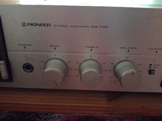

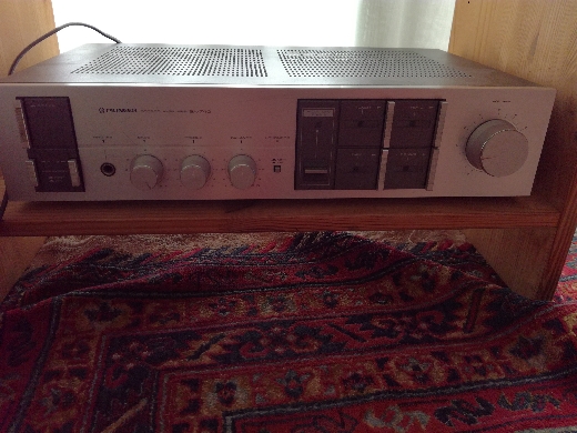

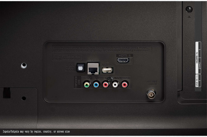

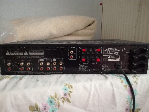

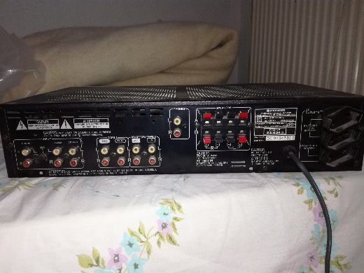

Καλησπέρα παιδια. Είμαι νέο μέλος. Καταρχήν ευχαριστώ για την αποδοχή. Θα ήθελα να ρωτήσω πως μπορώ να συνδέσω παλιό home cinema με smart tv. Έχω στην κατοχή μου έναν παλιο ενισχυτή Pioneer και θέλω να τον συνδέσω με την τηλεόραση lg 43uk6300. Παρακάτω σας έχω τις εικόνες. Οι τέσσερις πρώτες εικόνες είναι πο τον ενισχυτή. Η τελευταία εικόνα είναι το πίσω μέρος της τηλεόρασης.

Αν δεν έχει έξοδο ακουστικών ( mini-jack ) η TV, τότε ο μόνος τρόπος να δώσεις σε αυτόν τον ενισχυτή ήχο από την TV είναι μέσω της οπτικής από το optical out της TV σε αντάπτορα S/PDIF -> RCA και από εκεί με 2 RCA στο CD/AUX in του ενισχυτή.
