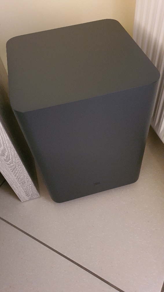

Το sub ειναι θηρίο στην κυριολεξία.. Πολύ καλές οι πρώτες εντυπώσεις.
Αναμένω να βρεθώ μόνος μου στο σπίτι χωρίς την 3χρονη κόρη μου για να τη δοκιμάσω καλύτερα..
Στάλθηκε από το SM-N975F μου χρησιμοποιώντας Tapatalk
