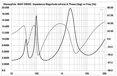

Κάπως ανάποδα βλέπω να είναι τα πράγματα σύμφωνα με τα λεγόμενα σου αφού τα DM302 δεν είναι φαίνεται ένα ιδιαίτερα εύκολο φορτίο.
Ο rotel απλά τα βρίσκει σκούρα με τα B&W DM302 και ζορίζεται αφού η αντίσταση πέφτει κάτω από τα 4ohm στη κρίσιμη μεσαία περιοχή ισχνοτήτων, και ακουμπά τα 4ohm στα μπάσα, ο δε Yamaha φαίνεται να μη ζορίζεται τόσο ιδιαίτερα, σύμφωνα πάντα με τα λεγόμενα σου.:tongue:

ο ροτελ τα 302 τα οδηγουσε με μεγαλη ανεση καθως εχει 60βατ στα 8 ωμ και 90 στα 4 ωμ με τοροειδη μετασχηματιστη και 2χ10000 mf . στα ροιστερ πεφτει μικρος καθως ειναι 4 δρομα και 6 ωμ ωστοσο ανατποκρινεται μια χαρα διοτι ο χωρος ειναι μικρος και η αποσταση ακροασης 2μ !!! το θεμα ειναι οτι με το ροτελ σε σχεση με τον yamaxa τα ηχεια ακουγονται πιο αναλυτικα και πιο φυσικα !! τα 302 ωστοσο τα εχω δοκιμασει και με ενα τριπαθο που εχω και επαιζαν μια χαρα !! στα χαρτια μπορει η αντισταση να πεφτει ατα 3,9 αλλα τα συγκεκριμενα ηχεια κατω απο 70 xz δεν πεφτουν κοινως μπασα δεν μπορουν να αποδωσουν !! ωστοσο ο ροτελ και με τα 2 ηχεια δεν παραμορφωνει τα οδηγει ομαλα απλως με τα roister απολαμβανω και τις χαμηλες συχνοτητες κατι που πριν δεν ειχα !!!:2thumb22sup:

Τα μεσαία, και τα μπάσα είναι αυτά που ο rotel τα βρίσκει μπαστουνιά και είναι φυσιολογικό για τα πρίμα δεν ξέρω, οι συντονισμοί και το μπουμάρισμα είναι θέματα του χώρου και όχι ενισχυτή που επίσης δεν ξέρω!
Η μόνη επάρκεια που ξέρω για ενισχυτές είναι επάρκεια ρέματος και ο rotel σύμφωνα με τα λεγόμενα σου δεν έχει! Και η αντίστασή όπως την βλέπω δεν είναι στα 3.9 αλλά στα 3.1 και τα B&W είναι δύσκολο φορτίο για αδύναμους ενισχυτές!
