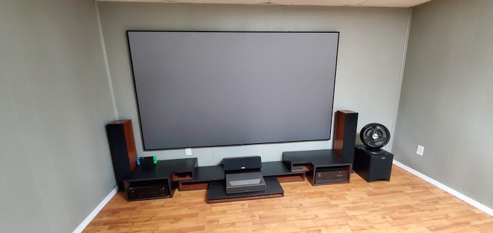

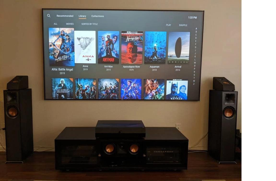

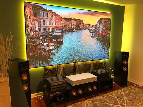

Παραδείγματα προβληματικης συνύπαρξης....
Το ποιο σωστό είναι αυτό με την γκρι οθόνη, αλλά και πάλι το κεντρικό είναι χαμηλά σε σχέση με την οθόνη και ο προβολέας σχεδόν στο πάτωμα...

Πολύ χαμηλά όλα τα κεντρικά, πάει περίπατο ο ήχος τι να λέμε τώρα, ούτε να το σκέφτομαι δεν θέλω αυτή τη λύση, μόνο αυτό που είπα βλέπω στην παρούσα φάση πιο πιθανό, πίσω απ το κεντρικό.
