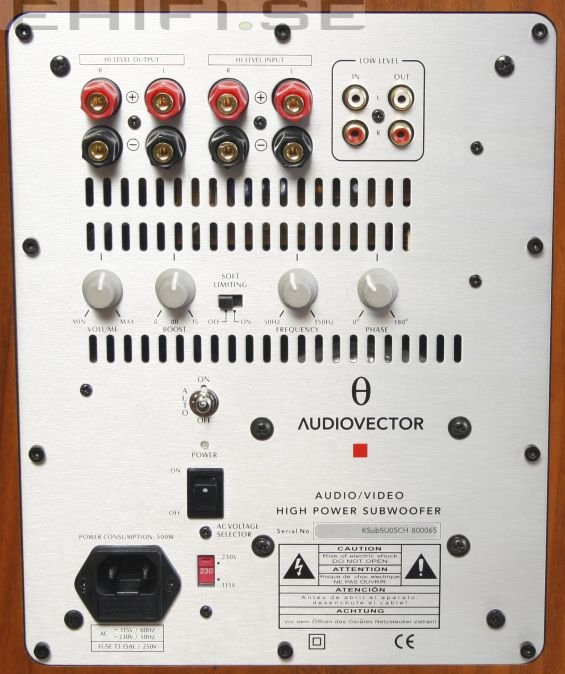

Το sub αυτο οπως ειδα φωτο απο το ιντερνετ, εχει στερεωφονικη εισοδο με rca καθως και high level είσοδο. Εσυ πως το εχεις συνδεσει με τον ενισχυτη?
Αν το βαλεις σε αλλη έξοδο του ενισχυτη πχ rec out, παιζει τοτε?

Παραθέτω φωτό.
john gabriel
AVClub Enthusiast
Καλησπερα φιλε μου και απο εμενα ,κοιταζοντας το σαμπ απο τις φωτο βλεπω οτι στις αρχικες το ποντεσιομετρο της φασης ειναι στο παρα 10 και μετα στις υπολοιπες ειναι στο 12!!!! η φαση ειναι ατιμο πραγμα εναν δεν ειναι σωστα εχεις ακυρωσεις και κοβεται και το μπασο αρκετα !!! προσωπικα την εχω πατησει ετσι το ειχα στο 0 ακουγα πολυ χαμηλα και μολις το κατεβασα τον διακοπτη στο 180 ηταν ολα οκ ,εσυ βεβαια εχει ρυθμιστη απο 0 εως 180 το οποιο πρεπει να πειραματιστεις και να δεις πως καθεται στο χωρο !!! αρχικα κανε μια δοκιμη με 0 και μετα με 180 να δεις πως ακουγεται? μηπως αλλαξες ηχεια η μετακινησες το σαμπ ? θυμαμαι πιο παλια ενω το ειχα στο 0 επαιζε μια χαρα και οταν αλλαξα ηχεια στον ιδιο χωρο με την ιδια τοποθετηση το σαμπ δεν ακουγονταν μολις το πηγα στο 180 ολα εφτιαξαν και αυτο διοτι τα επομενα ηχεια που εβαλα δεν ειχαν την ιδια φαση με το σαμπ και μολις το εβαλα στο 180 ηταν ολα μια χαρα !!!:2thumb22sup:

To sub στην 1η φωτό του νήματος δεν είναι το δικό μου, είναι φωτό που βρήκε ο φίλος στο νετ.
Οι άλλες που πόσταρα εγώ είναι το δικό μου.
